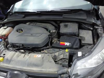

Mesajde Mircea-Si » 22 Apr 2015, 11:50
Ta daaaa!
Isi face treaba foarte bine, cuplul se simte foarte bine de jos, in ture urca foarte repede plus ca s-a schimbat putin zgomotul motorului, suna a motor acum nu a electrocasnice de turatie. Overall masina are acum un comportament agresiv.

Recapitulare:
1.6 ecoboost cu 150 cai cu update de soft original la 182 cai;
https://www.youtube.com/watch?v=vpzQbFGP4MI
Conform youtube avem acum pe hartie cu tot cu kit-ul K&N 182 cp + 18 = 200 cp , 310 Nm in over boost.

Re: Ford Focus
Mesajde Mihai R » 22 Apr 2015, 14:35
Tare sunt curios cat ai in relitate. Mi se pare cam SF 18 cai din acel filtru. :)
Mihai R
Mesaje: 5277
Re: Ford Focus
Mesajde ionutz » 22 Apr 2015, 14:48
Atat Superchips cat si Revo au masurat motorul acela la ~200cp standard. Este posibil ca filtrul K&N sa aiba o influenta minora.
ionutz
Mesaje: 4528
VIN: WF0EXXGBBEAA11103
Re: Ford Focus
Mesajde Mircea-Si » 22 Apr 2015, 15:15
Am mai dat o tura....merge super, clar nu e placebo...

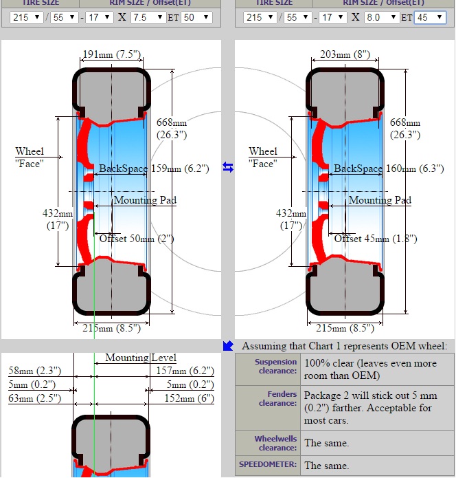

Mesajde Mircea-Si » 23 Apr 2015, 11:21
Conform acelui site, jantele MAK vor fi si mai interior sau n-am inteles eu bine?
Ce am eu acum pe masina 7.5j x 17 / 55 / 215.
Sau nu

Re: Ford Focus
Mesajde motanelul » 23 Apr 2015, 12:56
Daca jantele care le ai acum au et50 atunci MAK vor "iesii mai in afara" cu 5 mm. Daca ai Et 40 (sau 37.5 cum zicea un coleg mai sus) atunci Mak vor intra mai mult spre "centrul" masinii .
Nu am idee ce ET si ce model de jante ai acum , in postul de mai sus ai scris latime si diametrul jantei dar nu si ET ...

Re: Ford Focus
Mesajde motanelul » 23 Apr 2015, 13:06
Ford Focus 2013, 2.0Ti 182HP
Tire Rim Bolt pattern THD CB
215/55 R17 7.5Jx17 ET50 5x108 M12 x 1.5 63.3
Cred ca astea sunt jantele tale ....daca e asa atunci MAK o sa iasa in afara cu 5 mm

Re: Ford Focus
Mesajde motanelul » 23 Apr 2015, 13:09
Cam asa vor arata....azi clar am prea mult timp liber la munca :))
