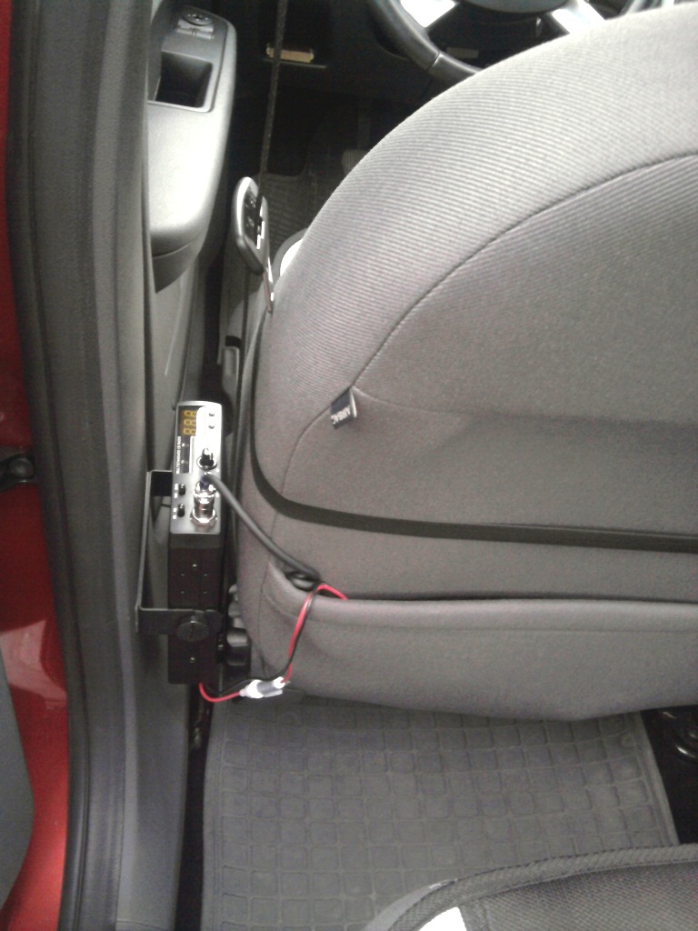

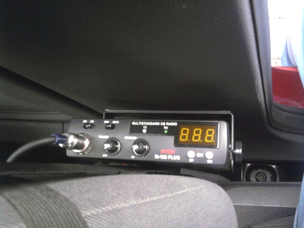

Aha, intre scaunul soferului si portiera? Ai fixat-o cumva, sau e doar pusa asa acolo?
Se aude ok in pozitia aia?

Pai am prins rama metalica de stalp cu banda auto-adeziva de la Moment, ca sa nu gauresc cu suruburi . Si cablul de la antena e bagat pe dedesupt pe sub prag, pana in portbagaj-antena o tin pe portbagaj . Sa vad cu cablul de la alimentare, vreau tot pe dedesupt sa-l duc la baterie , sa nu ma mai chinui cu bricheta.

Mesajde catalin099 » 23 Mar 2010, 18:03
Revin cu poze noi :D
Daca aveti idei noi referitor la amplasamentul statiei, astept indicatii :P

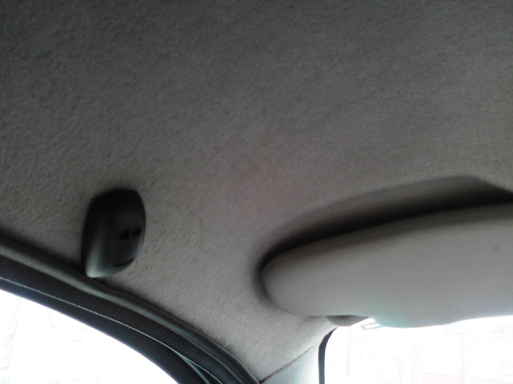

Cum am montat statia pescuita din targul de masini:
Locatia
Statia
Buton Push to talk (PTT)
Microfon

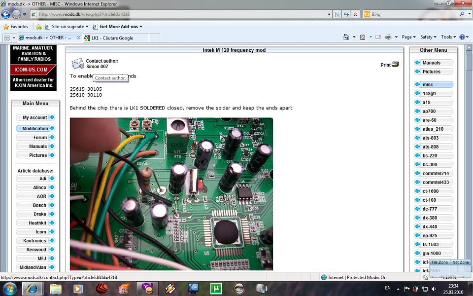

Mesajde catalin099 » 25 Mar 2010, 23:39
Pentru cine vrea sa modifice un intek m 120. !
http://www.youtube.com/watch?v=AVrxThb2ngo
MODARE : Behind the chip there is LK1 SOLDERED closed, remove the solder and keep the ends apart

Da, acum am INTEK M 120 "moded" :D :http://www.youtube.com/watch?v=AVrxThb2ngo
Am benzile : rU - PO - 5 - E1 - I2 - dE - d2 - EU - CE - U - PL - Pd , adica 25610-30110 AM/FM. ;)
O procedura simpla , se taie o punte intre doua circuite. Doua sarme lipite la capete.
Nu inteleg de ce au limitat statia la 8 benzi cand ea din fabrica e programatala 12 benzi.
PS: multumiri lui "SIMON 007" de pe mods.dk . =D>

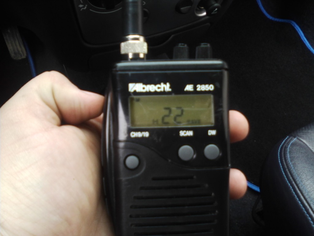

Azi am avut si eu timp sa butonez statia pe cele 600 de canale , dupa modare, numai rU are 480 de canale. :D
In afara de canal 22, surpriza, liniste totala. :-S
