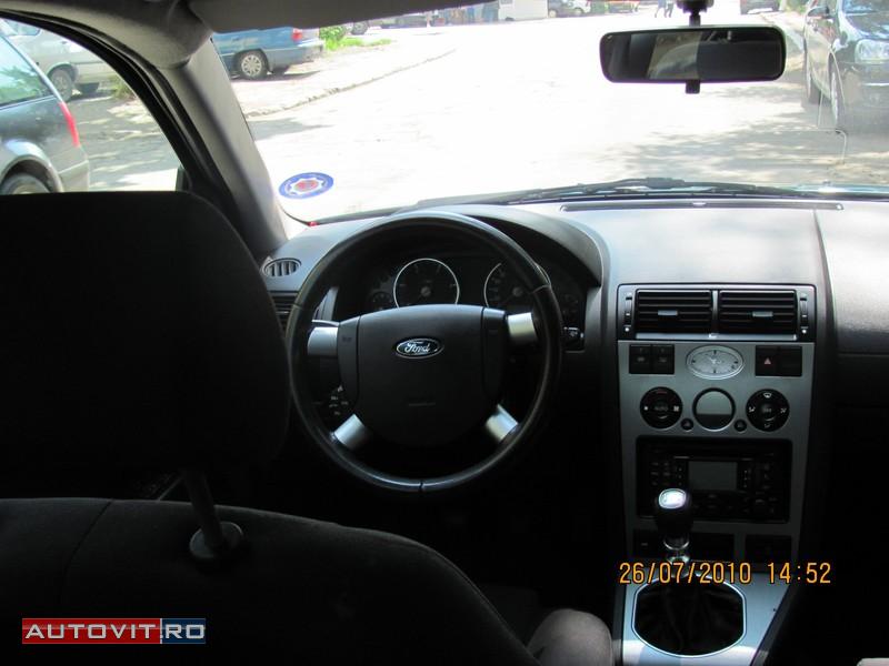

Mesajde StefanGal » 10 Feb 2011, 20:27
Spuneti-mi si mie o parere... Defectul seamana cu cel descris de colegul S_L_24. Colegu, daca citesti, spune-mi te rog, cum ai rezolvat...
La Mondeo MK 3, am unitatea originala Ford care se vede in foto. La ora asta nu ii stiu tipul...e radio CD cu navi. Tre sa cobor la masina sa vad...
Pe FM canta ce canta apoi pacane o data in boxe si se restarteaza. Poc si restart si iar poc si restart si iar poc si restart...Pe cd merge perfect. Am magazie de cd-uri si merge, isi schimba cd-urile singur, etc. Pe navi nu am probat-o ca nu ma intereseaza.
Pe AM, am observat ca nu face sau nu am asteptat eu de ajuns ca ce sa prinzi pe am la drum lung ?
Nu as vrea sa-l schimb ca arata f bine pe masina si scoate un sunet f bun. E drept, am si difuzoare bune. Pot sa-l repar ? Stie cineva cum si unde ?
Dati-mi o mana de ajutor, un sfat, o parere.
Multumesc,
Stima
