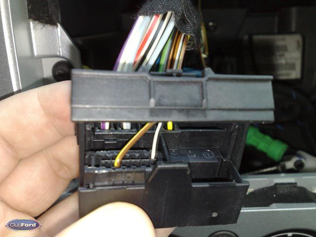

Pentru a conecta comenzile de la volan sigur va ajuta aceaste poza si schemele. Poza este luata din alt topic. Bafta

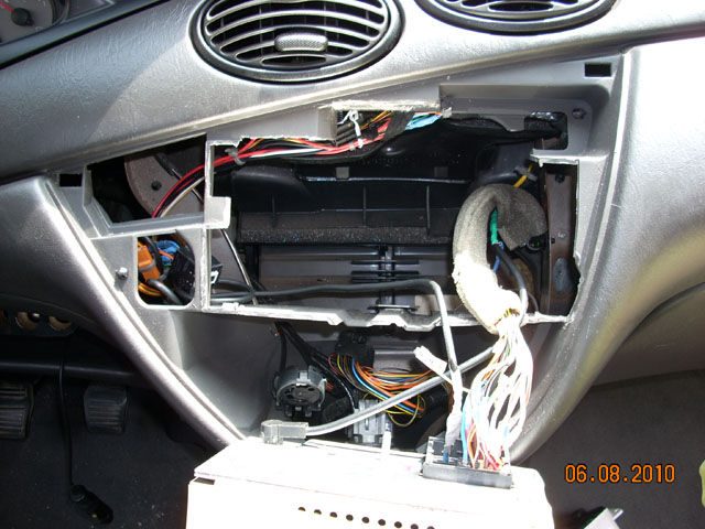

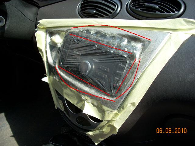

Problema:
H.U. are fata dreapta, iar consola centrala nu este plana.
Oricat de bine ai decupa, va ramane spatiu (pe orizontala) intre fata HU si fata consola centrala.
Momentan am folosit fibra de sticla pentru a da forma consolei centrale dupa fata HU.
Urmeaza sa dau cu chit.
Revin cu imagini.

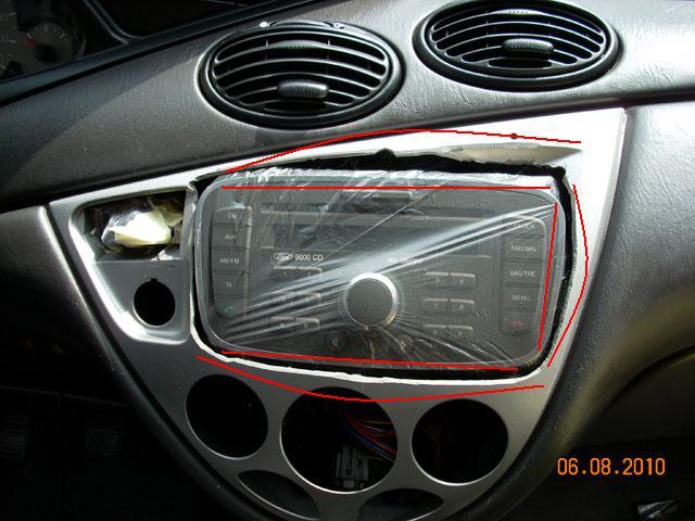

Eeee........
Asa arata "produsul finit" - dar mai trebuie sa las chitul sa "lucreze" si pe urma ii mai dau un strat de vopsea.
Am renuntat sa mai prind avaria pe consola centrala - momentat este in torpedou.
Ptr ipod am scos cablul pe langa mocheta - asa are si pasagerul din dreapta (femeia) acces la "cutia muzicala".
Toate cele bune.

$1 scrie:$2m inlocuit un 6000 CD de pe o Ghia din 2003 cu ultima varianta de unitate audio de pe Focus 2008. Din cate am vazut pe aici se pare ca sunt primul.... :D
Imi pare rau ca nu am facut poze in timp ce am lucrat, dar va asigur ca mi-am taiat si pilit mult degetele pana am ajuns la forma finala. Pentru cei interesati, se taie foarte mult din bord, din fata CD-ului, si evident din masca de la AC.
Iata si cum se vede......

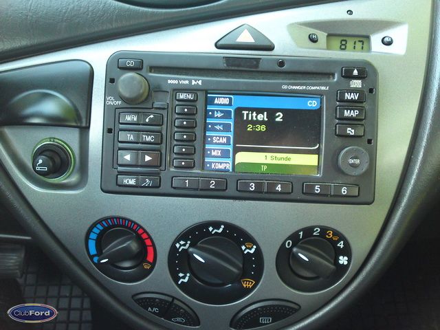

Florin21, ce model este aparatul din imaginea atasata de tine? Este 100% compatibil cu focus 1? Din imagine nu am putut distinge modelul.
Re: 6000 CD de pe Focus 2 facelift pe Focus 1
20 Aug 2010, 14:18
Am si eu o intrebare pentru 6000 CD, as putea sa montez cele 2 difuzoare de inalte in usile sapte? Am inteles ca este tras cablu dar este conectat la radio cd? au semnal in ele sau sunt puse de aspect in caz de ceva.... trebuie umblat si in spate la unitatea audio?
20 Aug 2010, 22:25
$1 scrie:$2lorin21, ce model este aparatul din imaginea atasata de tine? Este 100% compatibil cu focus 1? Din imagine nu am putut distinge modelul.
VNR 9000.
100% compatibil cu mufele de pe Focus, merg comenzile de pe volan, se aude... superb... in comparatie cu alte modele... Din pacate... nu se gasesc harti cu Romania pentru el...

salutari.am schimbat si eu cd-ul 6000 cu un mp3 Blaupunkt original ford ,dar nu gasesc nicaieri o mufa adaptoare ptr comenzile de pe volan.celelante mufe le-am gasit.cine ma poate ajuta
