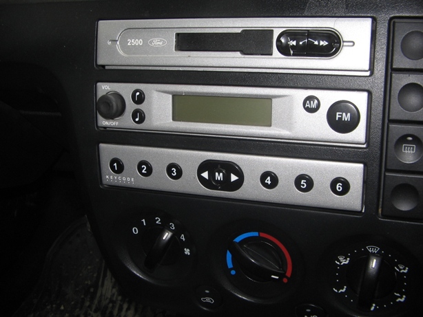

Mesajde VitOOO » 22 Dec 2009, 15:42
Vreau sa schimb unitatea audio 2500 ford cu ceva nou, gen JVC, Alpine, Kenwood.
Am un Ford Fiesta din 2003, acum apare dilema ce rama adaptoare sa folosesc din astea doua:
Casul vechi este asta
Din pacate nu am dimensiunile ramelor.

Re: Cum se schimbă unitatea audio Ford cu una aftermarket?
Mesajde VitOOO » 23 Dec 2009, 08:54
Gata. Am cumparat. 55 Lei varianta cu buzunar. Cica asta se potriveste.
Ramane sa mai cumpar si radio-CD-ul dupa care urmeaza montajul.
Cel de unde am cumparat-o mi-a spus ca la ei e 80Lei montajul, si cica e f.f greu de montat, citez: "se taie bordul, e o adevarata inginerie".
Fiind inginer cred ca o sa ma descurc singur :D
