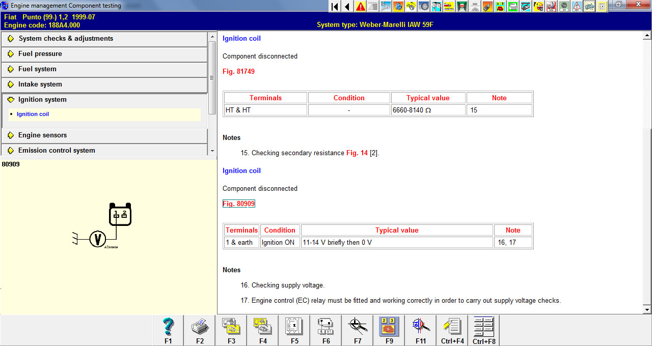

Ieri am puso pe tester si mi-a dat eroarea p0351 Ignition oil (2) - semnal mic, ce poate fi?
Re: Coduri Eroare Ford!
02 Sep 2010, 19:03
nu ai specificat masina la care ai primit codul.
02 Sep 2010, 19:09
$1 scrie:$20351 Ignition oil (2) - semnal mic
Sze, Fiat Punto 2001
02 Sep 2010, 19:12
si motorizarea sau VIN?
02 Sep 2010, 19:47
:) 1.2 8v
02 Sep 2010, 22:52
cred ca cel mai bine ar fi sa intrebi pe un forum fiat
dar totusi ce gasesc eu este:
code: P0351
Fault location: ignition coil A, primary/secondary - circuit malfunction
Probable cause: wiring, ignition coil, ECM
Localizare:
Procedura de test:
test partea 1
test partea 2
