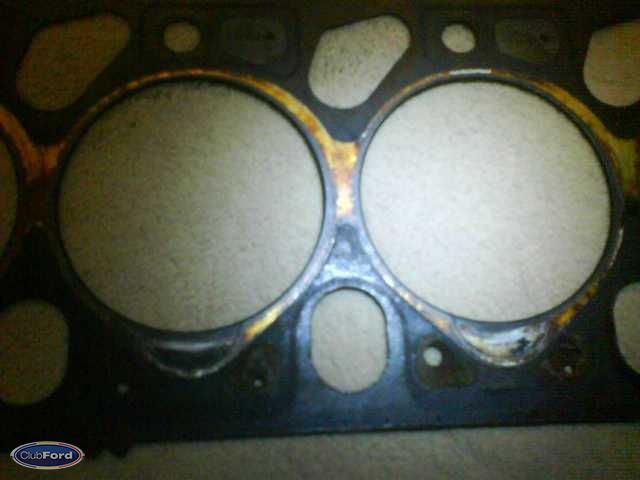

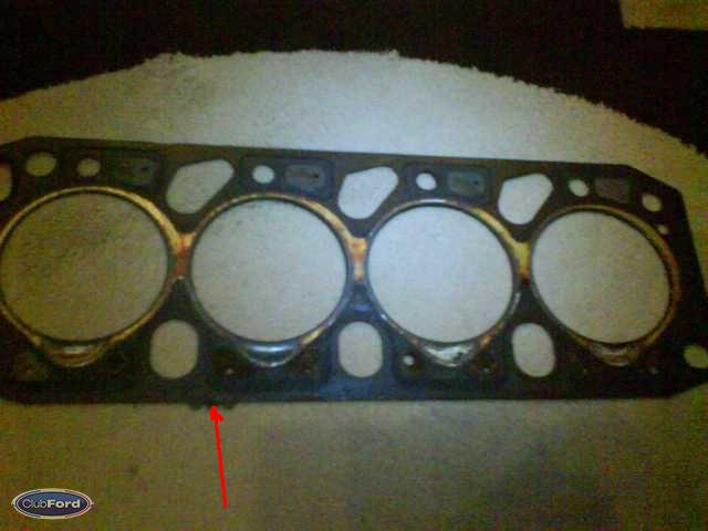

Salut Dani,
Te rog sa stergi garnitura de chiulasa si pe o parte si pe cealalta si sa postezi aici doua poze cu ea sa o vad si eu.
Ma refer la cea veche.
Daca tot ai stricat garnitura de chiulasa nu stiu de ce nu ii tragi si setul motor afara ca sa stii o treaba,sa nu fi fost motorul incins si sa aiba ceva segmenti coxati pe pistoane. :-??

Am atasat pozele la galeria mea de poze.Nu ma pricep sa incarc altfel.Le-am facut la cate doi cilindri in parte de mai aproape,sa se vada mai bine.

Salut dani,
Imi pare rau ca nu am mai vazut in timp util ce ai mai facut.
Am studiat garnitura de chiulasa si de vede clar ca motorul a fost foarte incins candva mai ales la jumatate unde inelele metalice sunt negre.
Sincer eu nu stiu cum zici ca ti-a luat baiatul ala compresia pe cilindri.
Vroiam doar sa te intreb de ce reparatia fost garnitura de chiulasa care ai montat-o pentru ca dupa cate observ eu a fost folosita o garnitura de reparatia 3,are 3 crestaturi pe ea ceea ce inseamna ca ori a fost planata chiulasa foarte mult,ori cascalaul care a mai umblat la motor a cumparat aiurea.

Buna seara,referitor la acei "dinti"de pe garnitura de chiuloasa,eu m-am uitat la motor si a mea are 4 dinti<crestaturi> din astia,ce inseamna asta?eu am masina din 2005 si nimeni nu a umblat la motor de cand o am.Sa se fi umblat inainte?oricum am luat masina pe la 78k<ziceau ei atunci ca is reali>
Te rog bibane lamureste-ma.

Salut 4focus,
Numarul de crestaturi dupa marginea garniturii de chiulasa arata cota de reparatie a chiulasei si un motor in firea lui ar trebui sa aiba garnitura fara crestaturi,deci cum ar fi al tau de exemplu in care tu sustii ca nu s-a umblat.
Ma faci sa cred ca dupa anul 1998/2000 au inceput sa toarne chiulase atat de proaste incat au trebuit planate foarte mult ca sa le scoata fata,dar nu ma mai mir nimic deoarece si segmentii au niste tolerante atat de mari din fabricatie incat ai impresia ca sunt cei vechii ai motorului. :-??
Asta e politica de piata,facem masini sa mearga 5 ani ca sa nu falimenteze industria auto. :((

Iti multumesc,deci nu ar trebui sa imi fac griji ca au fost probleme la motor.
Apropo de tolerantele f mari ale masinilor dupa anul 2000,eu cred ca e si legat de consumul la care toti clientii se uita,adica cu cat are motorul tolerante mai mari<in limita>cu atat rezistenta motorului este mai mica de aici si un consum mai mic,nu?
Doar la ford sunt tolerantele asa mari?sau si la alti producatori?

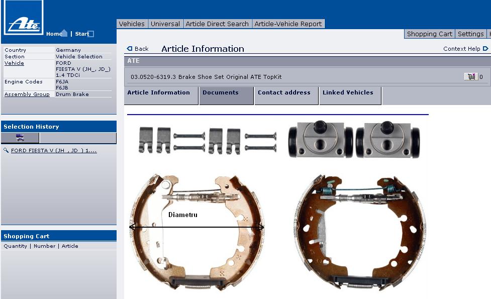

Ma numesc Mihai Giogu, sunt din Pitesti si detin un Ford Fiesta 1.4 Tdci din 2008 August (MK6) care are momentan are 22.500 Km. Masina are 2 ani 7 luni si am urmatoarele probleme:
Partea 1
Am observat ca in momentul in care pun frana, pedala este destul de moale si se duce pana la capatul cursei in opritorul acesteia (de fier de sub pedala). M-am uitat la nivelul lichidului de frana si am observat ca acesta este la maxim.
Problema este ca pedala este moale, iar cateodata masina merge infranata iar alteori nu. M-am uitat si sub pedale, totul este curat fara prelingeri de lichid.
1.De la ce ar putea fi?
De curand am fost la Royal Motors unde am schimbat cablul de frana de mana (era gripat), dupa aceasta operatiune facandu-mi si 2 teste pe stand pentru stabilirea eficacitatii franelor. In primul test a iesit faptul ca masina avea un coeficient de rezistenta la rulare de 38 pe puntea fata la ambele roti, iar pe puntea spate de 22 pe roata dreapta si 11 pe stanga (in trecut am mai facut un test de frane si am observat ca rezistenta la rulare era 12-13 pe fata si 11-12 pe spate), iar apoi la al 2 lea test masina avea rezistenta la rulare pe fata 13 si pe spate 11. Mentionez ca nu au umblat la circuitul de frana hidraulica, ei umbland doar la axa spate, pe partea de frana mecanica.
In mers am observat ca masina cateodata merge foarte bine (lin), iar altadata cam infranata. Tamburii pe spate nu se incalzesc.
Este o problema pe partea hidraulica din cate imi dau seama . Acum o luna nu aveam nicio problema. Acum din senin a aparut problema asta, care s-a manifestat la testul de frane prima data si apoi la testul urmator a disparut. Dar eu in continuare simt pedala moale si uneori masina este infranata si alteori nu.Cum observ ca este infranata? Vad ca masina urca greu in obtinerea vitezei dorite. Uneori e fasneata, alteori e obosita, parca nu are vlaga.
2.Din ce cauza cateodata masina merge infranata si cateodata nu?
3.Sa fie de la lichidul de frana? Nu a fost schimbat niciodata.
4.Ce cantitate este necesara pentru efectuarea schimbului de lichid de frana?
Partea a 2 a
In urma cu un 8 luni de zile am observat ca la actionarea franei de mana , rota dreapta frana corespunzator iar roata stanga nu se bloca la actionarea manetei de frana de mana, ci se rotea in continuare.
Am fost in service, problema s-a manifestat, ei punand diagnosticul de " dezechilibru cablu frana de mana" . Au zis ca acest lucru se poate remedia fie prin schimbarea cablului principal de frana de mana la un cost destul de piperat, fie cu un cost minim prin desfacerea tamburului rotii afectate si umblarea la autoreglaj ceea ce au si facut. Au pus masina pe standul de testare a franelor si intradevar se remediase oarecum problema dar nu in totalitate, existand un dezechilibru de aproximativ 15% intre roti, roata dreapta franand normal, iar cea stanga mai putin. Dupa ce am plecat de la ei, problema iar s-a manifestat. Toate aceste lucruri s-au intamplat in August 2010.
In iarna aceasta, prin Noiembrie-Decembrie m-i sa blocat roata cu probleme din cauza frigului, si am mers cu ea asa cam circa 4 Km , unde am observat ca aceasta se incinsese foarte tare. Am bagat mana pe sub roata si am tras de cablul de frana de mana pe partea stanga si roata si-a revenit din blocaj.
In ultimul timp am observat urmatorul lucru:
Cu frana de mana neactionata roata cu probleme (stanga) se incalzea - tamburul acesteia. Roata drepta era normala. La actionarea franei de mana , roata cu probleme nu frana complet, roata dreapta cea buna - frana corect.
Am fost la Tiriac Auto si au umblat la roata stanga , la auto reglaj, m-au pus sa cumpar saboti de frana si cablu de frana de mana (cel central - format din 2 bucati mari), si problema este inca prezenta. Roata stanga nu franeaza la actionarea completa a franei de mana si la neactionarea acesteia (in mers normal) se incinde.
Am cheltuit timp, bani, motorina si nervi si problema e inca acolo.
Nu stiu ce sa mai fac. Te rog da-mi un sfat cum se regleaza acest autoreglaj sau de la ce ar putea fi.
Diametrul tamburului pe interior este 203,0. Ce valoare trebuie sa aibe diametrul sabotilor (din ferodou in ferodou) setat din autoreglaj, in modul de frana de mana si de picior neactionate.
Va multumesc pentru timpul acordat!
Cu stima,
Giogu Mihai.

$1 scrie:$2a numesc Mihai Giogu, sunt din Pitesti si detin un Ford Fiesta 1.4 Tdci din 2008 August (MK6) care are momentan are 22.500 Km. Masina are 2 ani 7 luni si am urmatoarele probleme ...
mesaj preluat partial,exista cu doua posturi mai sus pentru doritori
Salut Mihai,
1-pedala de frina este slaba deoarece in pompa se intampla ceva cu supapele pistonaselor sau are probleme la unul din inelele interioare,
2-nu are cum sa curga lichid in interior la pedala deoarece pompa de frana e motata in camera motorului pe cilindrul de servofrana,deci daca ar avea probleme ar curge in el nici decum in interiorul caroseriei dar aici nu se intampla acest fenomen,
3-blocarea rotilor se produce din cauza precizata la punctul 1,depinde de ce pozitie apuca supapele,
4-e bine schimbat si lichidul de frana dar nu asta este cauza,sa ne intelegem clar si cand ramane blocata si cand nu ramane e tot acelasi lichid deci nu poate fi odata lichidul bun si odata ineficient,
5-cantitate de lichid necesara avand in vedere ABS-ul in care intra mult si aerisirea circuitului ar fi necasari cam 2l,
6-referitor la ineficienta rotii care nu franeaza suficient am doua presupuneri,prima ar fi ca maieul de frana s-ar fi putut deforma din cauza dilatatie mari la care a fost supus si a doua problema ar putea fi diametrul maieului care ar putea fi mai mare si oricat ai regla sabotii nu citeste peretele lui fiind diferente de raze a cercurilor,
-reglajul mecanic al furcii filetate dintre saboti se face in asa fel incat atunci cand saboti sunt in stare de repaus sa fie retrasi 1/1,5 mm fata de suprafata de franare asta insemnand ca maieul avand 203 mm,diametrul sabotilor ar fi optim la un 200mm,avand exact acea toleranta de 1,5 mm pe fiecare raza de sabot deci in total 3 mm pe diametru,
ATENTIE
1-nu este exclus ca pedale sa fie moale si din cauza pompei de ABS,
2-de asemenea nu exclud ca pe partea pe care roata nu franeaza eficient sa fie furca facuta dintr-un material de proasta calitate si sa se manifeste elastic la intindere astfel avand pierderi de forte si cursa.
