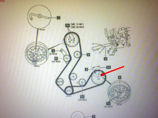

Salut am un prieten cu un ford sierra 1,8td, si nu mai vrea sa porneasca. Problemele au inceput prin toamna anului trecut cand i-sa rupt cureaua de distributie, si a facut varza 4supape, a schimbat toate supapele, garnitura de chiuloasa, ba chiar si pompa de motorina, releul de la buji, bujiile, si tot nu vrea sa porneasca. Cam ce ar mai fi de facut? Po,pa de motorina a schimbato pentru ca i-sa dus capul hidraulic.

Acest tip de motor are 2 curele la distributie si sunt convins ca nu sunt puse bine la punct.

Salut Mihaita,
Ti-am postat mai jos o poza cu cele doua distributii ale motorului tau unde am marcat cu sageata rosie punerea la punct a fuliei de la pompa de injectie si se poate observa ca in momemtul montarii distributiei,pompa se caleaza in pozitia de sus iar axa cu came in pozitia de jos si usor stanga.
Spor la treaba si astept noutati. :)
