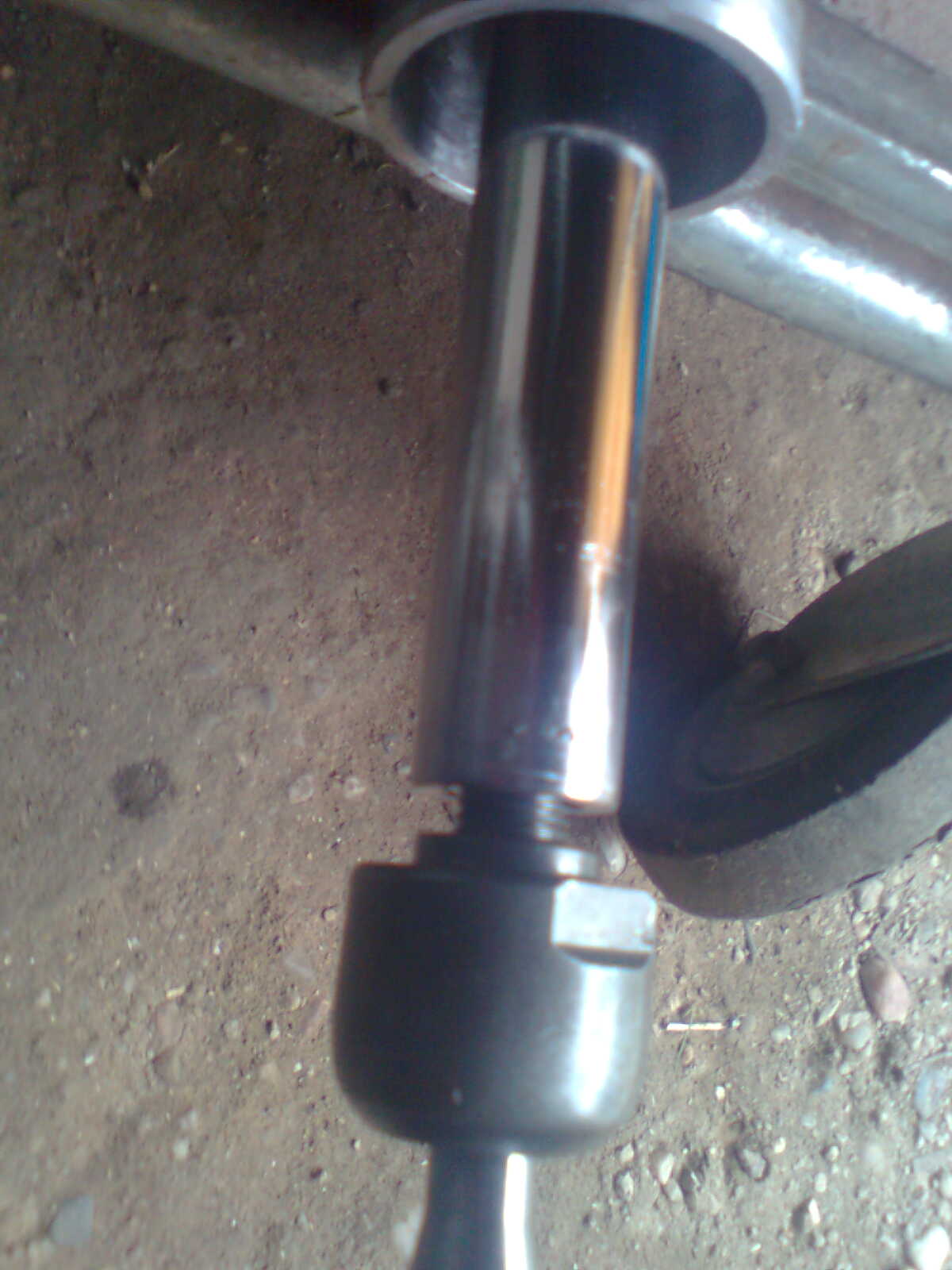

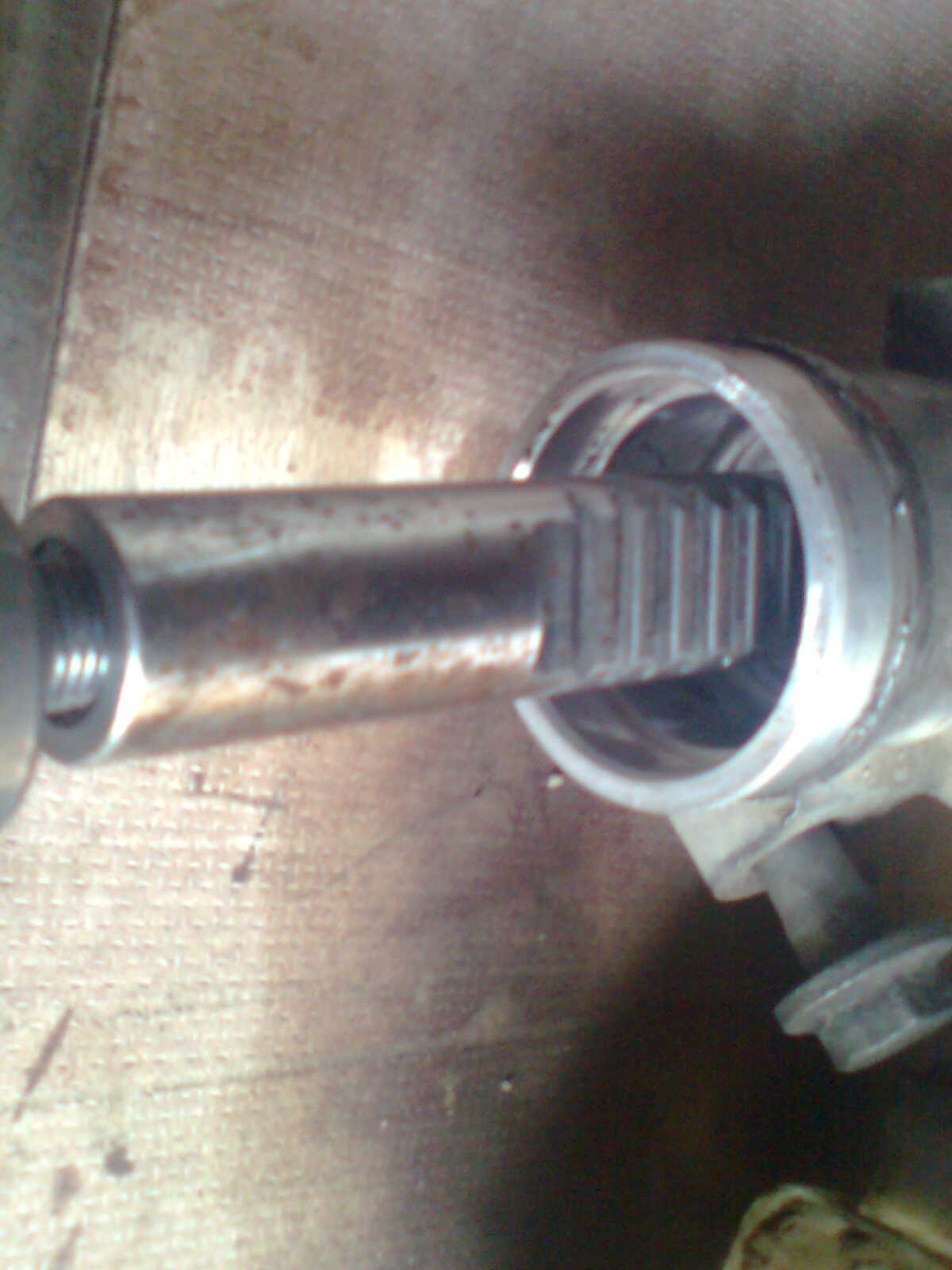

Mesajde scorpionul_36 » 05 Mai 2011, 16:21
$1 scrie:$2 revenit scorpionul cu o alta intrebare
Puteti repara sau reconditiona o caseta de directie la Ford mondeo 2.0 TDI
Atasez si 2 poze:
scorpionul_36
Mesaje: 123
Membru din: 25 Noi 2008, 23:44
Maşina: ford mondeo, 2000, 1998cmc, 86kw, full
Re: bibanu47: service, reparatii, reconditionari si modificari
Mesajde bibanu47 » 05 Mai 2011, 17:14
Nu pot da un raspuns pana nu o demontez sa vad pana unde este corodata cremaliera,daca ai placerea sa o trimiti pentru a o demonta e ok,daca nu se poate repara nu te costa nimic demontarea.
