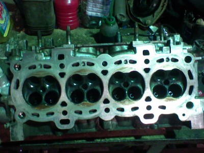

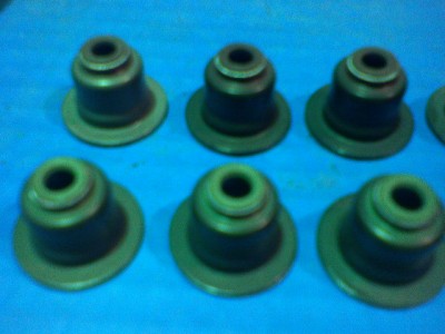

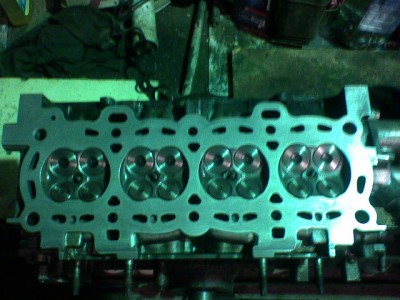

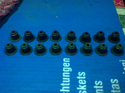

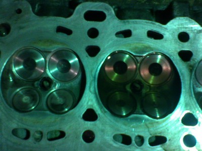

Uite ,o sa-ti prezint mai jos o chiulasa reparata saptamana trecuta,de fapt i-am facut tot motorul la un coleg de forum si sa faci comparatie cum aparea chiulasa inainte si dupa interventie.
simeringurile de supape

supapele de pe un piston dupa reparatie
dupa ce a fost prelucrata.
inainte de prelucrata.
asa arata dupa reparatie
solutia de culoare inchisa este acolo pt ca probam daca nu curge cumva vreo supapa.
inainte de prelucrare

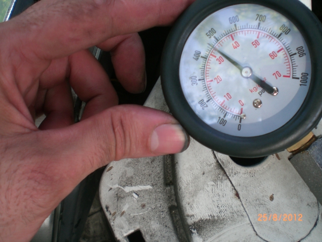

Mesajde ipman » 25 Aug 2012, 20:38
$1 scrie:$2alut,
Ceasul este gradat in bari si 1 bar = 0,987 atm,deci asta ar insemna ca in turatie ai unde la 4 atm iar la ralanti vreo 2 atm ceeace nu este rau,e destul de binisor dar as fi curios sa-ti vad si compresia ,asta pentru ca stiu ca ai scule. :D
Seara Buna bade Gabi!!!!

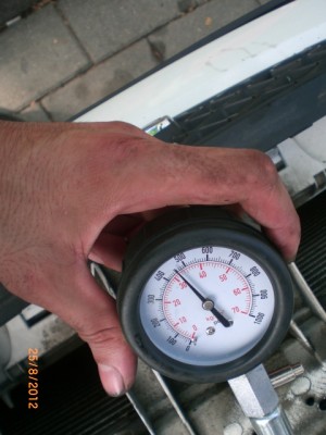

Intr-un final am reusit azi sa imi masor compresia,a fost ceva de lucru dar cu ocazia asta am verificat si bujiile care nu mai merg nici una :(( ,va trebui sa imi comand 4 bucati
acum sa revenim la ale noastre ca sunt nerabdator sa vad daca e totul in regula cu compresia,am sa atasez pozele si incep cu cea de la primul cilindru de langa distributie,tinut laautomat ca aprox 5 secunde(cred) la fiecare cilindru si binenteles cu motorul cald
Acum astept parerea ta daca este in regula sau nu
multumesc!

1-Compresia este perfecta si cat se poate de echidistanta.
2-Pompa de injectie se poate avansa sau devansa prin inlocuirea distributiei cu un dinte in plus sau in minus dar si din fulia pompei care are reglaj deoarece canalele suruburilor de fixare a fuliei sunt alungite.
3-Caseta este de vina si este vorba de distribuitor deoarece acolo are 4 segmenti din teflon si daca sunt uzati scapa presiunea pe langa ei.
