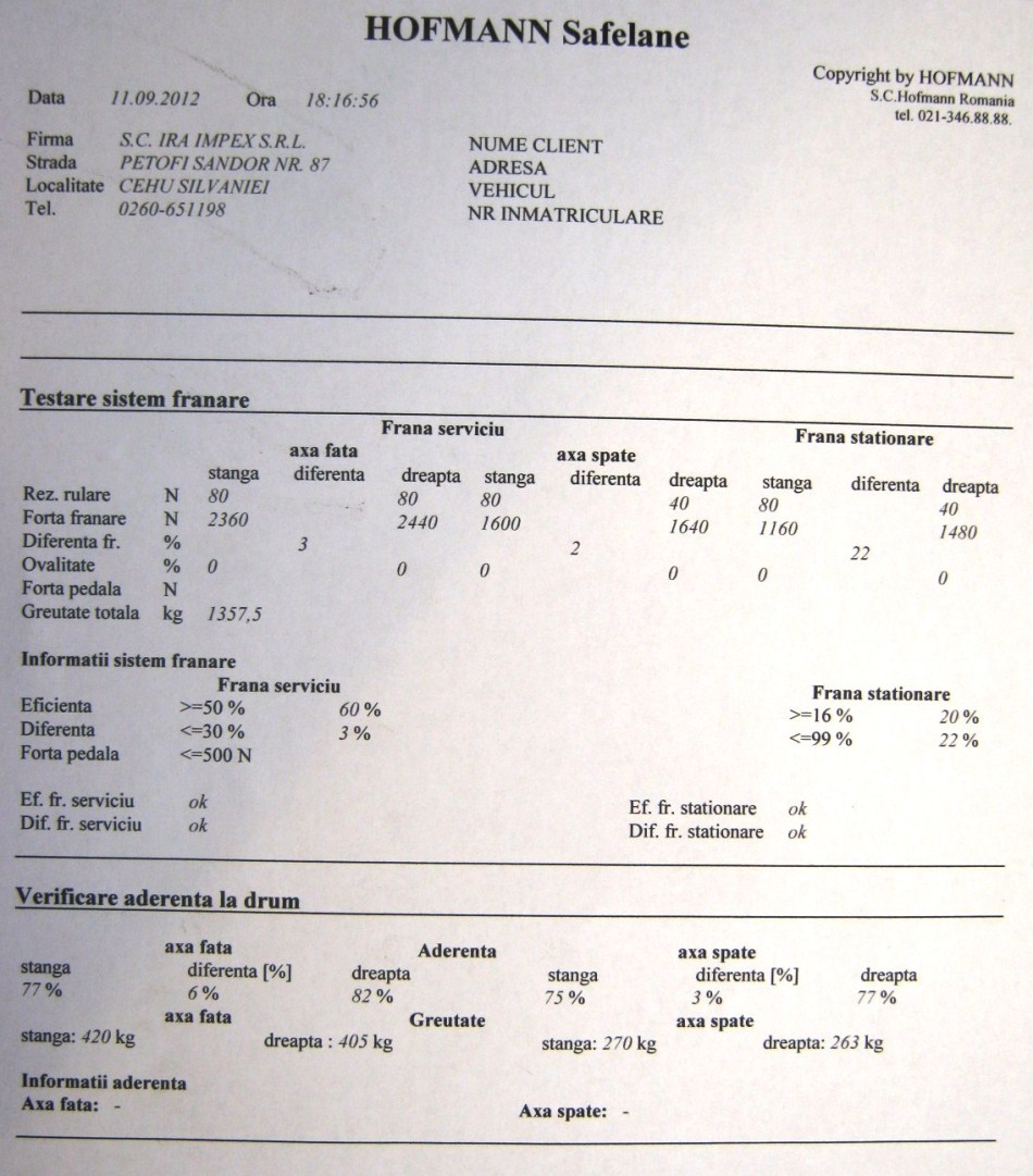

Mesajde boppzoli » 11 Sep 2012, 14:25
Buna domnul Gabi!
As avea o intrebare la dumneavoastra in legatura cu franele de pe masina din semnatura mea.
Atat pe fata cat si pe spate am discuri de frana.
In weekend am mers cu un Logan 1.4 benzina, care pe fata avea discuri (evident) neventilate iar pe spate avea tambur (cred ca asa se zice la aia care nu-i pe disc ... :| ).
Ce am observat eu, ca franarea la Logan era mult mai ferma decat la Focusul meu. Deci abia am atins pedala de frana si deja prindea frana mult mai ferm decat la masina mea. Mi-ati putea spune (stiu ca ca nu puteti ghici exact asa pe nevazute, dar na ...) care ar fi cauzele, care ar determina la misna mea o performanta neechivalenta cu standardul pt. aceasta masina din punct de vedere al franarii? Se poate intampla ca in 2 ani si jumatate de zile sa fi creat ceva bule de aer in sistem si de aia sa nu fie franarea asa cum trebuie? Sau asta e imposibil acest lucru? :-?? Specific ca pe spate mi-am schimbat recent discuri+placute (de o luna) iar pe fata le-am schimbat cam de 2 ani jumate (discuri+placute originale Motorcraft ...) si discurile din fata pot sa zic ca au inca destul din ele (asa cum si placutele) - comparativ cu ce a fost cand le-am schimbat acu 2 ani si ....
Sau pur si simplu asa e la FF1? (va spun sincer ca de 3 ani de cand am masina nu mi s-a parut ca franarea nu e OK, numai acum am inceput sa ma gandesc pe chestia asta cand am condus acest Logan de 1.4 benzina :-/ )
Va multumesc anticipat pt. raspuns :)

Mesajde bibanu47 » 11 Sep 2012, 14:58
Pana nu bagi masina pe un stand de franare la orice statie ITP nu iti pot spune nimic,deoarece poate fi din pompa sau poate fi din repartitorul de pe spate.

Mesajde boppzoli » 11 Sep 2012, 18:51
Buna domnu' Gabi!
Am revenit.
Cu mi-ati scris am si sunat un prieten care are statie ITP si m-a chemat azi la 18:00.
Atasat aveti rezultatele, el a zis, ca daca tot sunt acolo imi face test si pt. amortizoare, eventual daca va rog ati putea sa le interpretati si pe acelea?

Test amortizoare si frane FF1 1.8 tdci, 85KW, sedan
Ford Focus Ghia, 2004, 1.8 TDCI, 115 CP

Mesajde bibanu47 » 12 Sep 2012, 03:55
Ce diagrama ciudata,de aceea moare lumea pe sosele :-??
Deci spune clar ca pe fata tine 80 cu 80 deci ar fi in regula dar pe spate tine 80 cu 40 si spune ca este ok?
Toleranta admisa intre roti este de maxim 15 dar tu ai 40 si te miri de ce nu ai frane in conditiile in care franele pe disc sunt mai eficiente ca cele pe tambur.
Apoi vine si spune ca pe total franele tale sunt eficiente max 60 % dar sunt ok :D
Concluzia este ca sistemul tau de franare este eficient putin mai mult de jumatate ,in traducere la un eventual caz de forta majora mai bine te dai jos si ii pui caramizi la roti decat sa apesi pedala de serviciu :-t .
Glumesc acum dar nu e de joaca cu roata aia de pe spate si iti recomand sa umbli urgent la ea pentru ca Doamne fereste in caz de iti sare ceva in fata ,nu te vad bine.
Stii ca de exemplu un amortizor deteriorat lungeste distanta de franare cu exact 2 m?
Cam asta este latimea trecerii de pietoni deci gandestete la urmari. #:-S
Cu amortizoarele stai binisor sunt peste 75%. :)

Mesajde boppzoli » 12 Sep 2012, 06:24
am inteles
voi verifica cat de curand
va multumesc si va doresc numai bine! :)

Mesajde canutza » 12 Sep 2012, 09:45
Imi cer scuze domnu' Bibanu de interventie, insa nu cred ca a fost facuta corect interpretarea rezultatelor:
Rez. rulare (N) = rezistenta la rulare (Newton) = forta cu care se opune cauciucul miscarii de rostogolire fara sa fie aplicate franele - diferentele stanga dreapta pot veni de la presiuni diferite in cauciucuri, rulmenti cu uzura diferita, profil diferit al cauciucurilor, geometrie samd. Nu cred ca este vreo problema ca rezistentele la rulare sunt diferite.
Forta de franare pentru puntea spate difera cu 2% stanga(1600N)/dreapta(1640N), ceea ce inseamna ca masina va frana drept.
Singurul lucru relativ ingrijorator este eficienta de 60% a franelor => placute uzate, discuri uzate, lichid de frana neschimbat, etrieri, aer in instalatie samd.
O observatie mai am; masinile frantuzesti au o frana mult mai sensibila, asta nu inseamna intotdeauna mai eficienta, inseamna ca forta aplicata asupra pedalei de frana va fi mai redusa. Frana este mai 'asistata' ca sa spun asa.
Iti recomand sa masori distanta de franare in aceleasi conditii la logan si la focus cu pedala apasata la maxim 100km/h - 0km/h (chiar daca intra ABS), si probabil atunci vei observa ca focusul franeaza mai eficient in ciuda unei mase mai ridicate

Mesajde boppzoli » 12 Sep 2012, 10:43
pai daca o calc, franeaza ca lumea ...
daca o mangai ... acolo este ceva diferenta in sensul ca nu e asa de sensibil la ateingerea pedalei ...
oricum cred ca voi verifica sistemul de frana eventual voi face un schimb de ulei si aerisire.
La ce intervale trebuie schimbata lichidul de frana?

Mesajde bibanu47 » 12 Sep 2012, 14:58
Nu are nicio legatura cu lichidul,adica pentru 3 roti este bun iar pentru a 4 a este expirat? :|
Defectul este mecanic.

Mesajde boppzoli » 12 Sep 2012, 15:03
Domnu Gabi, ce defect ar putea fi la roata aia? Trebuie sa desfac totul pe acolo ca sa-mi dau seama?
Multumesc!

Mesajde canutza » 12 Sep 2012, 17:28
Pai mai devreme am spus ca nu exista dezechilibru mai mare de 2% la forta de franare stanga dreapta 1600N stanga vs 1640N dreapta.
Adica cifrele de 80 si 40N reprezinta rezistenta la rulare (nu forta de franare) iar diferenta de rezistenta la rulare poate fi data de presiune in roti diferita, rulment uzat, profil diferit la roti samd.
Cand am facut referire la lichidul de frana, m-am referit la Eficienta franarii de doar 60%.
