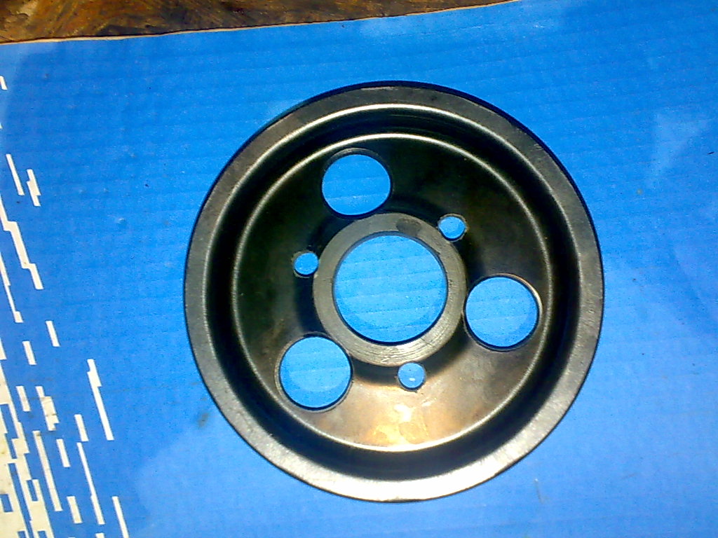

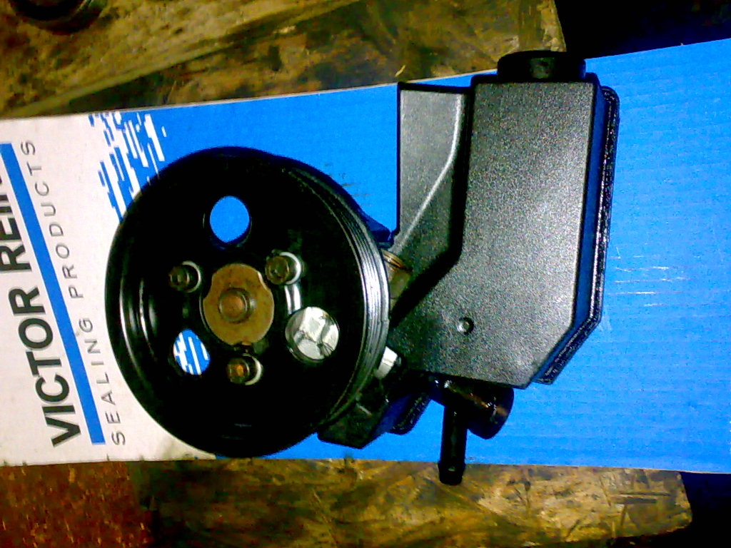

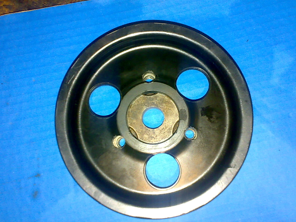

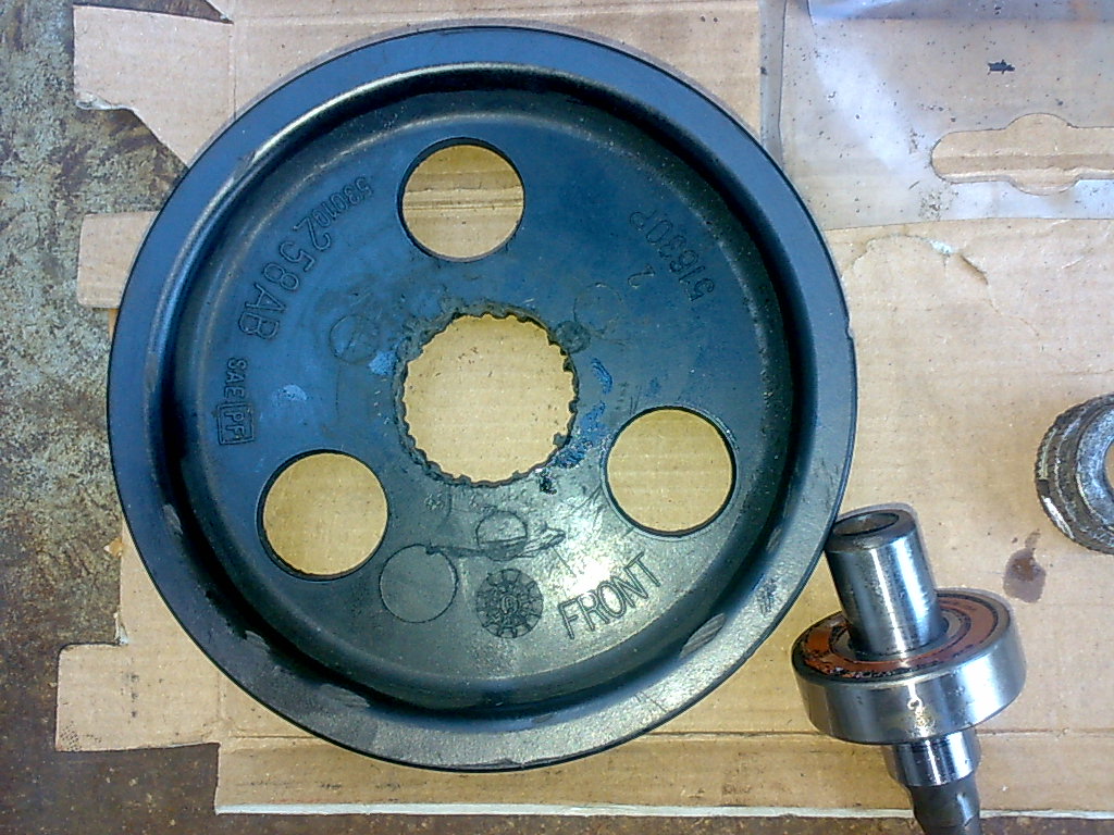

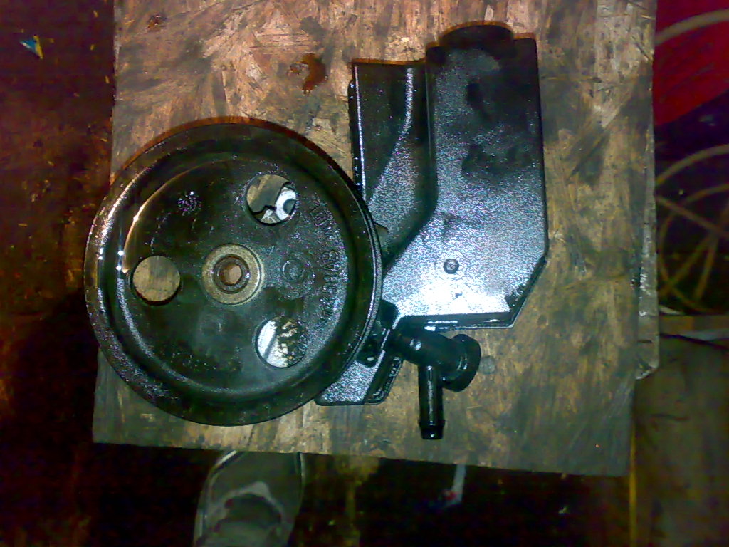

Salut domnilor,
Revin la subiectul de la pagina 152 unde ramasesem dator cu finalizarea unei lucrari care prezenta modificarea unei pompe de servodirectie echipata pe un Jeep Cheroke.
Era vorba de inlocuirea simerigului de la ax care nu se putea efectua din cauza fuliei care era din plastic (duramid)turnata in miez metalic si montata la cald ,fapt care facea imposibil extrasul fuliei intrucat am rupt 2 prese si degeaba.
Am decis sa execut o flansa triunghiulara care se preseaza pe ax iar fulia a fost strunjita in centru si montata cu ajutorul a 3 suruburi imbus M8.
Astfel la inlocuirea simeringului se demonteza fulia din cele 3 suruburi iar flansa metalica se extrage foarte usor cu orice presa nemaifiind necesara neaparat o mana de lucru calificata pentru inlocuirea lui.
decuparea miezului metalic s-a facut manual dand gaura langa gaura cu un spiral de 2 mm
fulia dupa modificare
fulia inainte de a fi modificata
