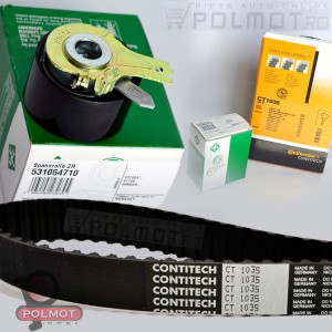

$1 scrie:$2a salut, o rugaminete, imi spuneti si mie ce trebuie schimbat la distributie: curea, o rola si pompa de apa sau mai trebuie schimbat si altceva(mai este si alta rola, curea?). O recomandare pentru kit-ul de distributie, ce firma sa fie? Multumesc anticipat!
Buna ziua
Va reamintesc cum fac saptamanal,intrebarile referitoare la mecanica nu se pun pe privat ci aici pe topic ca sa vada si cei care sunt interesati de acelasi subiect.
Multumesc pentru intelegere.
Presupun ca se face referire la motor de 1.8 diesel care are distributie duala.
Distributia inferioara dintre vilbrochen si pompa de injectie este pe lant iar cea superioara pe curea si face legatura intre pompa de injectie si axul cu came.
Se schimba decat distributia superioara si recomand rola INA,curea Contitech si pompa de apa Hepu.

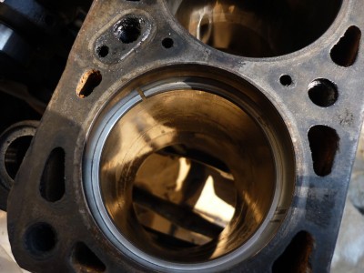

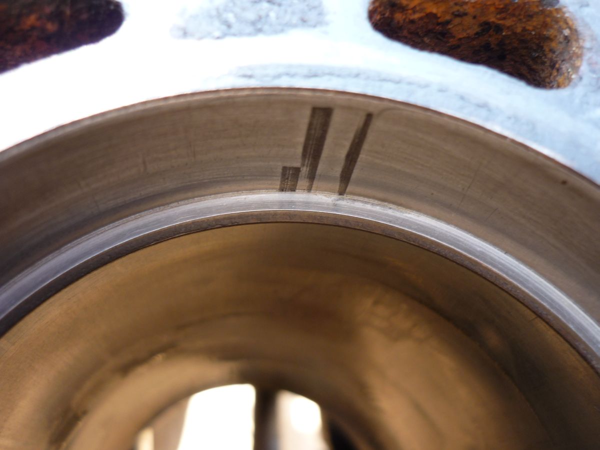

Ramine totusi intrebarea daca uzura segmentilor 1,5mm masurate, si acea zgirietura nu sunt esentiale, care e motivul pt. care acel cilindru, nu mergea ca si celelalate ?
De fapt chiar dupa ce se incalzeste motorul, daca-i scoti fisa sau nu, nu se cunoaste nici o diferenta, comparativ cu scoaterea unei fise la ceilati trei.Nu stiu daca ar putea fi chiulasa, am observat ce e drept pe supapele cilindrului 4 o depunere mai consistenta decit pe celelalte, nici n-am demontat-o, pt ca n-am gasit inca o modalitate sigura de presat arcurile, si am fost sfatuit sa fac testul cu benzina si daca e ok sa o las asa..cu toate ca eu nu prea sunt de acord cu metoda asta..adica sa n-o desfacem.
Acum ca voi folosi vechiul bloc motor, vreau sa va intreb cit e de necesara honuirea in contextul operatiei/uzurilor ce o fac eu..Citeam undeva ca fara honuire, nu se aseaza si uzeaza uniform segmentii, ca acele rizuri tin uleiul pe cilindru, si ca fara ele reparatia e cam degeaba.Altii ziceau ca la un cilindru uzat, a-l mai si honui presupune a-l uza inutil..
Am vazut ca pe linga honuirea la masina, se poate face si cu o perie ca de sticle, si mai zicea cineva ca a facut-o cu o perie de sirma.. Ma gindeam, ca daca scopul final e doar sa zgarii superficial cilindrul, s-ar putea face si cu o bucata de smirghel minuita in asa fel sa iese acea combinatie de linii intretaiate..
Am mai facut niste poze cu vechiul segment, se vede exact fanta, si l-am suprapus si pe defectul cilindrului si intradevar nu pare sa fie chiar asa un spatiu mare intre segment si cilindru.Pompa de ulei, este asa ca asta de pe e-bay.
