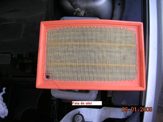

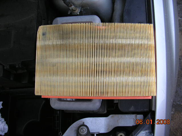

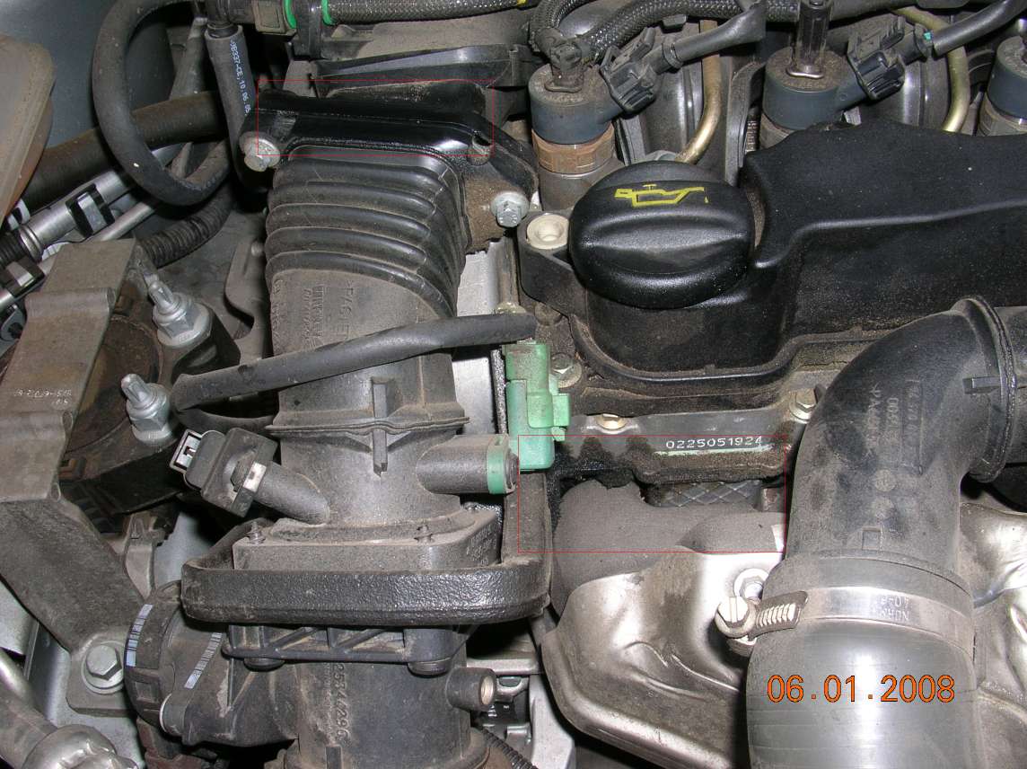

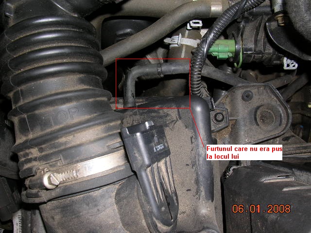

Vazand ca e ulei pe furtunul care vine de la filtrul de aer m-am gandit ca n-ar fi rau sa verific si filtrul de aer. Comparand cu pozele de pe forum ale altor filtre de aer uzate, eu tind sa cred ca al meu a fost schimbat de cei de la Neco (teoretic, am facut cu el vreo 1800 de km). Are insa o micuta pata de ulei intr-un colt. Montand la loc capacul de la filtrul de aer am observat ca este rupt un shtutz in care ar fi trebuit sa intre un furtun. Uitandu-ma mai bine prin zona respectiva am gasit si furtunul cu pricina. Habar n-am ce e cu furtunul ala, insa masina a functionat fara ca el sa fie pus la locul lui. Eu am reusit sa-l montez cat de cat pe restul de shtutz, ramane de vazut daca va sta acolo. Acum, nu stiu daca cei de la Neco au rupt shtutzul ala, sau asa a venit masina din Italia, insa de ce nu mi-au zic nimic cei de la Neco despre el? Sa-l fi rupt ei? Atunci de ce nu l-au pus macar asa cum l-am pus eu (in pozitia in care am gasit eu furtunul sigur nu cazuse de la locul lui; a trebit sa-l trag pe deasupra altui furtun pentru a-l atasa la locul lui)? Sa nu-si fi dat seama mecanicul respectiv ca mai trebuie prins inca un furtun? Sau nici macar nu mi-au schimbat filtrul de aer?

Masina mai e in garantie ford? daca da iti schimba corpul filtru aer(un baiat grabit a tras mai tare...) iar schimbul de ulei... tot in graba.
Urmareste tubul de la turbina spre radiatorul de aer la nivelul acelei ureche sudata pe tub (in foto 6 se vede intre data si tubul intre f. aer si turbina) daca e murdar de ulei inseamna ca e fisurat si trebue schimbat (fordul da altul modificat) si ar fi bine sa controlezi suportul de fixare a esapamentului la nivelul cutiei de viteze, circuland cu el rupt risti fisuri la nivelul catalizatorului.
Ti-as sugera sa fi atent cu filtrul de aer schimbi la cel mult 20k, nivelul uleiului nu e bine sa fie sub 3/4 (la acest tip de motor)
