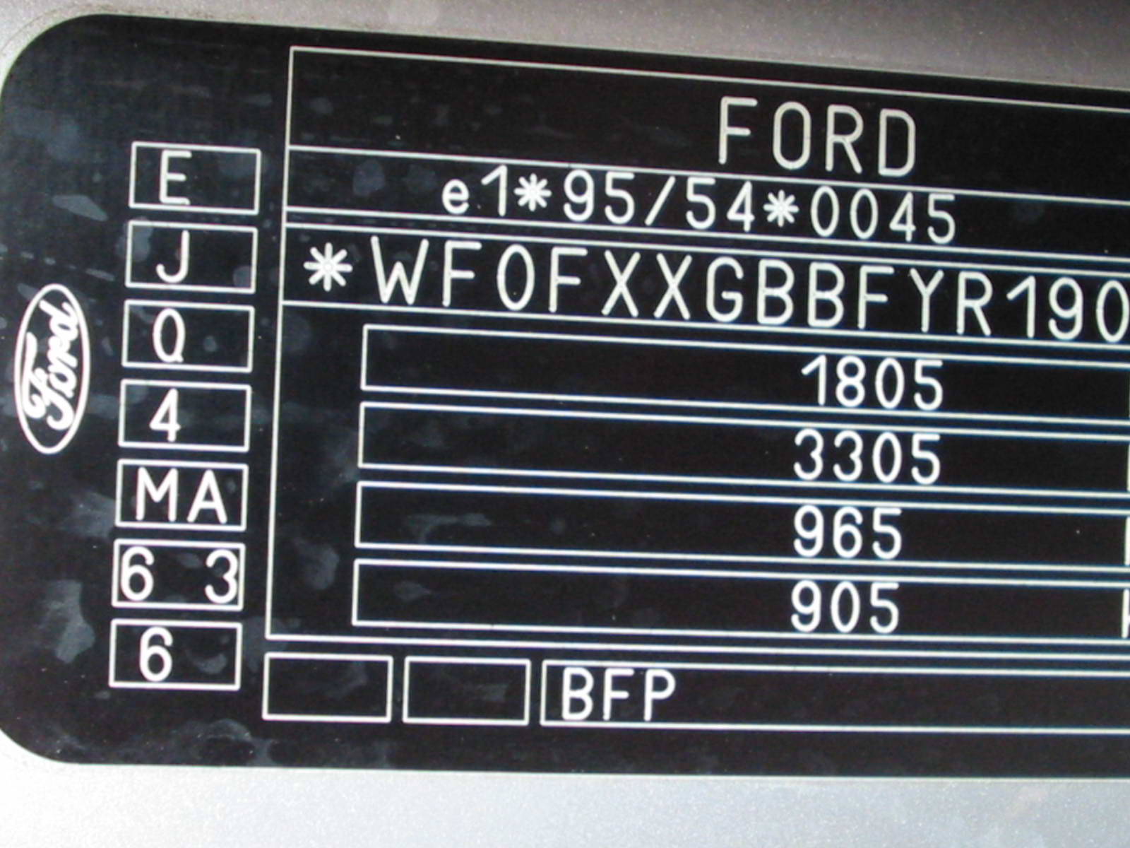

Re: Ce stim si ce nu stim despre normele de poluare
Mesajde Zetec_16V » 03 Oct 2008, 19:38
Poate fi asta Typ:BFP sau este al caroseriei?
Zetec_16V
Mesaje: 7
Membru din: 01 Oct 2008, 15:15
Maşina: ford mondeo 2000 1.8 16V 116cp
VIN: WF0FXXGBBFYR19066
Mesajde Zetec_16V » 05 Oct 2008, 16:41
Am gasit in sfarsit codul
Este RKH -deci e euro 3
Zetec_16V
Mesaje: 7
Mesajde Zetec_16V » 05 Oct 2008, 17:01
Codul motorului
Ford mondeo engine code number
Zetec_16V
Mesaje: 7
