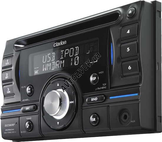

http://www.clarionshop.ro/product_info. ... ts_id=2471
Nu e scump, e Clarion, e 2 DIN si poti sa-i schimbi si culoarea iluminatului (verde de ex).

Acum ca mi-a aratat Claudiu acel 2DIN Clarion, am revenit la orizontul aftermarket. Si Pyle-ul ala imi face cu ochiul, la asa pret... Insa nu am dat de prea multe review-uri despre el. Am ca referinta http://www.crutchfield.com-ul de la americani
Din alta perspectiva, chiar m-ar bucura o iluminare in albastru, vrand sa inlocuiesc si in rest pe unde are Fordul verdele.
Mai ramane problema sigurantei. Pyle-ul ofera aici un avantaj considerabil ca are fata detasabila.
