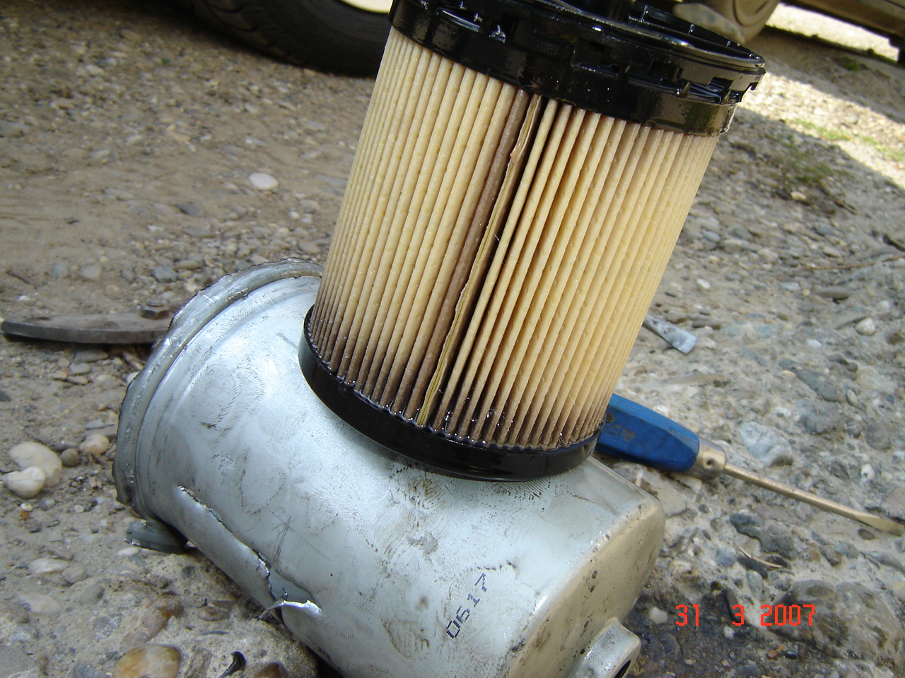

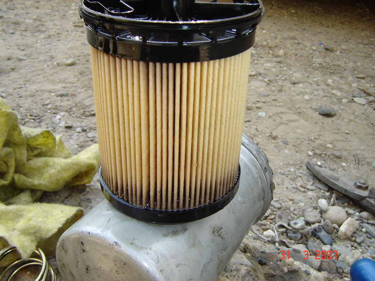

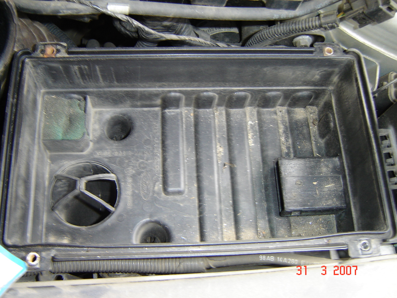

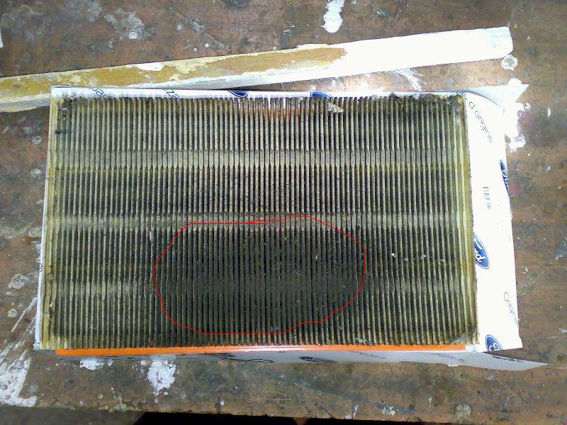

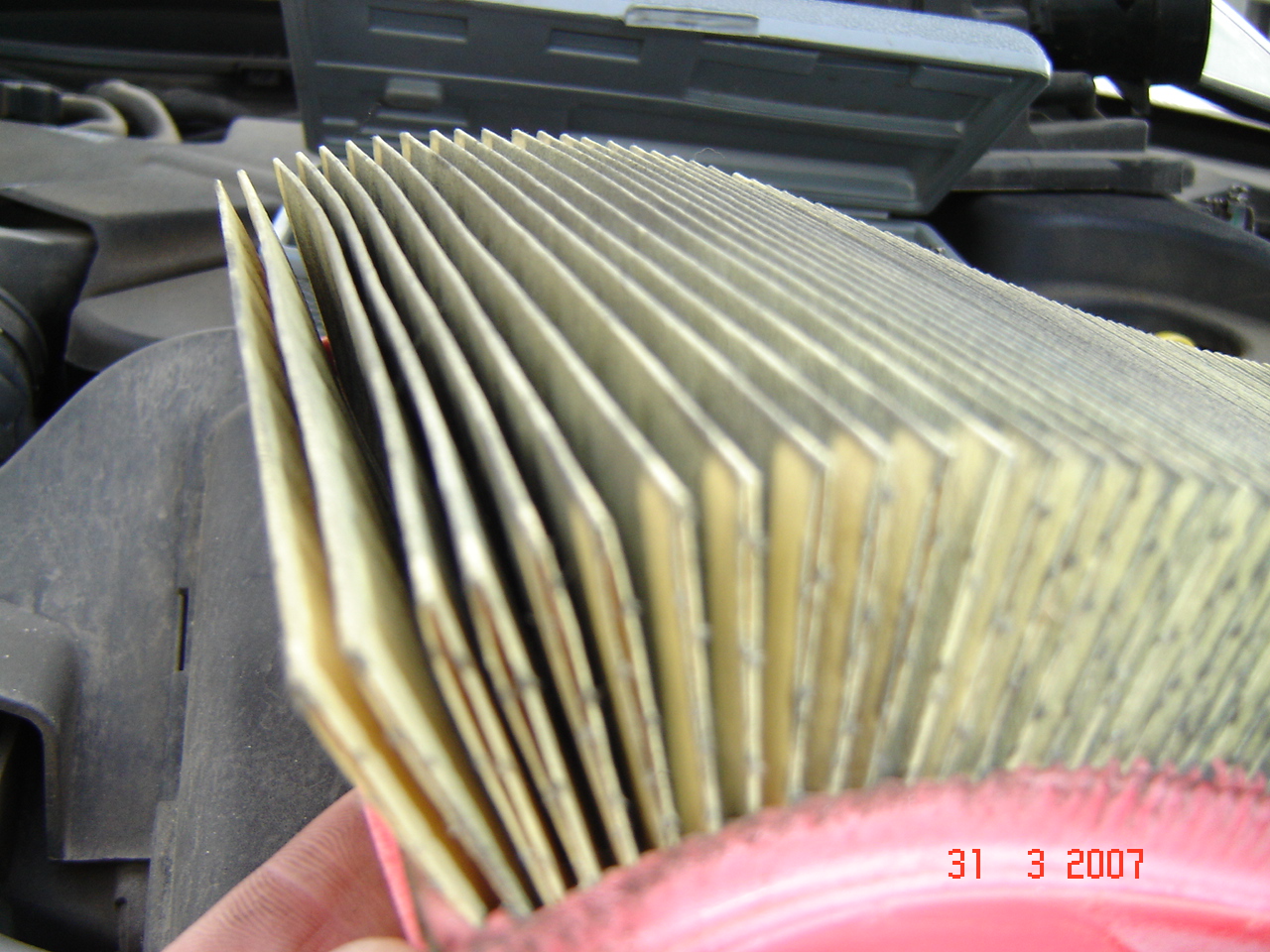

Mesajde verga_Cip » 31 Mar 2007, 13:59
Aici am sa pun pozele cu filtrele schimbate... stati jos sa nu cadeti....
Oameni buni, nu va jucati cu masinile voastre ... nu e de glumit deloc.
Paulp schimba filtrul de aer la 7000 km... pana cum ma intrebam DE CE?!?!? Iata da ce...

Mesajde ionascu » 02 Iun 2007, 21:55
Am vazut acum cateva zile topicul acesta, mi s-a aprins un beculet in cap si am verificat si eu filtrul de aer (am masina de o luna si inca nu ma pricep ca l-as fi verificat din prima zi). Cand am desfacut capacul ala, sa fac stop cardiac... Azi am avut timp si am schimbat si eu filtrul de aer. Nu cred ca mi se pare dar masina parca trage mai bine acum. Pentru exemplificare priviti si va minunati cu ce hraneam eu balena.....

Mesajde verga_Cip » 03 Iun 2007, 01:09
In primul rand BRAVO! Bravo ca ai grija de masina.
In al doilea rand, e normal ca masina sa traga mai bine. Se simte ca urma in ture mai usor si mai frumos.
Acum, fa un test: verifica filtrul (ochiometric) la 6 luni si... convinge-te daca TREBUIE sau NU schimbat.

Mesajde bravetoy » 03 Iun 2007, 04:03
wow, de cand nu era schimbat, ai idee? nu am mai vazut unul mai murdar!
cred ca este un semn sa ii verifici si celelalte filtre, combustibil si habitaclu si nu uita de ulei, poate pe cel care ti-a vandut-o l-a durut la basca de masina si n-a schimbat nimic la ea. oricum regula este cand iei masina sh sa ii schimbi toate consumabilele sa fii tu sigur. spor la treaba.

Mesajde verga_Cip » 03 Iun 2007, 04:26
Primele poze (al masinii mele), cu filtrul de aer, avea cam 6 luni si vreo 6000 km.
La cum arata ultimele, cred nu au mai mult de 10000 km.

Mesajde ionascu » 03 Iun 2007, 04:36
nu stiu daca pe tip l-a durut la basca, mai degraba era necunoscator si credul in acelasi timp ...
masina a fost bucuresteanca de-a voastra si tipu', lucrator la banca, o tinea la punct la revizii. Mi-a dat cartea service si toate reviziile erau facute la maretii ROMCAR (despre care am auzit mai mult de rau). Ultima a fost la 101.000 km iar eu am luat-o cu 108.000 iar in prezent are 110.000 . El mi-a zis ca s-au schimbat toate filtrele. Cel de aer se vede.... , cel de motorina l-am scos azi si m-am uitat in orificiul unde intra T-ul ca e mai mare si motorina se vedea curata, deci pare ok. Cel de la clima nu am ajuns ca am vz ca e mai complicat, cu demontare stergatoare, grila de sub parbriz etc dar o voi face cat mai curand (sper sa nu am surprize ca la aer). Cat despre cel de ulei, am o scurgere de ulei la admisia de aer (am postat deja problema asta) si luni imi vin garniturile comandate si le schimb iar odata problema rezolvata vreau sa fac schimbul de ulei (evident si filtrul) ca daca nu au mai facut vre-o figura "meseriasii" Romcar, are numai 9.000 km si i-ar cam trebui..... . Deci in scurt timp le rezolv pe toate (bani sa fie) ca am intrat in concediu dar as vrea sa ma mai si plimb cu ea.

Mesajde Dragos12 » 10 Iul 2007, 18:14
Am schimbat si eu azi filtrul de aer dupa doar 9200 km si am avut surpriza sa-l gasesc pe cel al masinii nu imbacsit ci foarte imbacsit cu tot felul de gaze , praf ca la balamuc si puf de plop. Pun si poza sa vedeti despre ce este vorba. Este adevarat ca am prins cateva drumuri lungi cu vant puternic si praf pe masura ,dar eu traiam cu impresia ca protejez cat de cat masina , evitand drumuri de tara sau prost asfaltate ... etc.
Probleme imi fac totusi , nu din cauza prafului care este al nostru si-l respiram cu totii ci datorita unei pete pe filtru de aer , pata de ulei care nu stiu cat de normal este sa fie acolo si in pozele de mai sus am vazut ca este orice pe filtrul ala dar ulei nu. Este ceva in neregula sau este normal ca la turatii mai ridicate sa se intample asa ?

Mesajde gokey » 10 Iul 2007, 18:39
mamma mia , cum a putut sa functioneze motorul cu filtrul acesta ??!!

Mesajde Huffy » 11 Iul 2007, 08:29
@Dragos12: M-am uitat la semnatura ta...masina e noua, nu-ti mai face griji, schimba filtrul de aer mai des.
Mizeria aia poate fi de la sistemul de recirculare a gazelor de carter (CCV), e posibil ca la motorul tau gazele sa fie introduse in admisie inainte de filtrul de aer. Uita-te la filtru si vezi pe ce parte e imbacsit, daca e pe partea exterioara a filtrului (pe unde este aspirat aerul) si asa pare din poza, aproape sigur de la CCV e.
Cati Km ai?

Mesajde Paulp » 11 Iul 2007, 09:13
Masina e noua, e de anu asta, deci nu e semn de motor uzat, ci mai degraba ai luat o pata de ulei direct pe absorbtie si ti-a murdarit filtrul.
Oricum, cel putin filtrul de aer schimbati-l de 2 ori la o revizie (la fiecare 7500 km). E 30 lei, dar protejeaza o turbina de 3000 ;) si niste injectoare de 1500 bucata.

Mesajde Dragos12 » 18 Iul 2007, 14:30
$1 scrie:$2Dragos12: M-am uitat la semnatura ta...masina e noua, nu-ti mai face griji, schimba filtrul de aer mai des.
Cati Km ai?
Mersi de raspuns
Masina are acum 11 300 km , dar filtrul l-am schimbat la 9mii si vreau sa spun ca masina a fost protejata in privinta drumurilor proaste sau cu mult praf si nici foarte alergata prin oras nu a fost ma refer la demaraje dese in forta, etc. si din motivele astea am fost surprins sa gasesc mizeria aia in filtru. Chestia este ca s-a cunoscut clar diferenta la motor dupa ce l-am schimbat , ca-mi parea rau ca nu l-am schimbat la 7 500km , dar nici nu-mi inchipuiam ca poate arata asa cu toata poluarea si praful din Galati

Mesajde cristian_draghiciu » 20 Iul 2007, 10:21
Cand am luat si eu masina, (sh), filtrul de aer de la motor era foarte murdar, la fel si cel de polen. Dopa ce l-am schimbat, sa vazut diferenta clara! Tragea mai bine, si baga aer mai bine in cabina! Asa ca, sunt intrutotul de acord cu verga_Cip - schimbati la timp filtrele fratilor!
Praf este peste tot!

Mesajde bravetoy » 22 Iul 2007, 21:14
nu vreau sa deschid un topic nou, deci:
ma incapatanez sa schimb singur filtrele; am ajuns la cel de motorina (tddi). am scos t-ul, cum naiba scot celelalte doua conducte? am vazut eu un soi de sigurante pe acolo, cum se preseaza sau care este shpilul?

Mesajde ionascu » 22 Iul 2007, 21:35
$1 scrie:$2u vreau sa deschid un topic nou, deci:
Nu e mare inginerie. Cand ai scos T-ul, ai scos evident si siguranta aia de sarma in forma de fluture. La celelalte doua conducte trebuie sa apesi cu unghiile sau cu surubelnita pe urechile alea inguste de culoare galbena (la mine sigurantele sunt galbene) dinspre exterior catre interior si cand ai simtit ca au scapat trebuie sa le impingi in adancime ca sa iasa partea lata de pe partea opusa inspre exterior. Spilul este ca siguranta galbena este pe o sina bagata si traverseaza conectorul ala iar ca sistem de siguranta, unde raspunde pe partea opusa, are cele 2 urechi care sunt cu clik. Dupa ce siguranta aia a iesit in exterior (nu de tot, ea ramane inca prinsa acolo)atunci de abia poti scoate conducta (-ele).
Ai grija ca atunci cand montezi noul filtru, sa il umpli prin orificiul T-lui in prealabil cu motorina ochi si apoi sa pui mufa respectiva ca altfel o sa omori bateria dand la automat... Ideal ar fi sa si aerisesti instalatia prin intermediul unui injector, sa iasa aerul - asa zic specialistii dar sincer eu ultima data nu am mai aerisit si a mers fara probleme. Probabil nu prinsese mult aer in instalatie si s-a autoaerisit fara sa se manifeste in vre-un fel.

Mesajde bravetoy » 23 Iul 2007, 08:07
@ionascu: multumesc. asta era enigma, era clar ca pe urechile alea trebe sa apas, dar de impins nu impingeam... in seara asta il dau afara.
