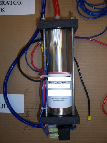

Mesajde nak » 26 Iul 2008, 13:10
MK3 2001 Mondeo 1800 110cp
MK1 1995 Mondeo 1800 115cp ct automata
MK1 1994 Mondeo 1600 90cp
nak
Mesaje: 243
Membru din: 24 Ian 2008, 15:37
Localitate: Bistrita
Maşina: MK3 FORD MONDEO 2001 1,8i 110cp
VIN: WFO5XXGBB51M73580
Re: ...HHO...tare chestie
Mesajde nak » 26 Iul 2008, 13:16
...cam asta e....

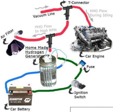

daca este cum spui tu de ce se gasesc pe net atatea tutoriale de "build your own hydrogen generator"!? :-/
pe de alta parte si mie mi se pare cam trasa de par aceasta tehnica.
sa zicem ca prin electroliza apei obtinem HH cum ni se explica peste tot... ce nu vad eu viabil e:
1. cum un furtunel legat la racordul de aer al motorului, furtunel care e de "n" ori mai mic decat cel la care se leaga, furnizeaza suficient HH astfel incat sa aibe un aport signifiant in modificarea parametrilor masinii!
2. unde este legat cel de-al doi-lea furtunel? si care e rolul lui?
3. in borcanul unde se produce electroliza se produce si suficienta presiune pentru a dirija HH-ul catre cele doua cai la care este racordat borcanelul!?
4. HH-ul eliminat in conducta de aer a automobilului, deci eliminat pur si simplu in aer nu se uneste cu acesta!? ce formeaza HH-ul impreuna cu oxigenul din aer cand se vor uni!?
si alte chestii care logica ma impiedica sa cred in viabilitatea acestei metode :-"

$1 scrie:$2aca este cum spui tu de ce se gasesc pe net atatea tutoriale de "build your own hydrogen generator"!? :-/
de fapt se aici "bramburec" doua "tehnici", ca sa le numesc asa, de a obtine energie in cilindrul motor.
1. amestecul conbustibil este hidrogenul + oxigenul
aici este totul foarte adevarat si functioneaza. probleme sunt de natura tehnica si am sa le enumar: - sursa de hidrogen -> costuri foarte de mari de obtinere, de obicei din "ruperea" moleculei H2O prin: electroliza ori tehnici de disocierea apei ( exemplu: insuflarea unui curent de vapori de apa pest un strat de carbune aprins la temperaturii de cca 1100C - proces foarte ineficient pentru ca poate conduce la reasocierea molecului de apa adica la explozii necontrolate <- de fapt aici sta cheia "inventiilor" care urmeaza )
2. amestec combustibil initial oxigen + combustibil fosil, care prin arderea initiala, conduce la disocierea apei, ce va sta la baza reactie exoterme, si care va fi principala sursa de energie din interiorul cilindrului motor = FALS = FAKE = perpetum mobile de nivel 2 ( se invata la fizica prin liceu ).
Motivatia: molecula de apa este un compus chimic foarte stabil iar energia consumata pentru ruperea legaturilor dintre atomul de oxigen si cei 2 atomi de hidrogen este mai mare decit energia degajata in momentul reatiei directe.
Ca titlu informativ spuneam ca motorul cu hidrogen + oxigen naste probleme tehnice in momentul de fata care-l fac nerentabil dpdv economic, acestea fiind in linii mari urmatoarele:
a. motor foarte scump datorita faptului ca camera de ardere trebuie sa fie din materiale ceramice ori alti compusi foarte stabili din punct de vedere chimic. daca ar fi un motor obisnuit de autovehicul hidrogenul ar reactiona imediat cu sulful din compozitia otelului si ar conduce foarte rapid la o deterioarare a motorului (metalul ar devenii foarte casant)
b. tehnicile de lichefiere si stocare a hidrogenului sunt foarte scumpe
c. tehnicile de disocierii a moleculei de apa sunt in momentul de fata foarte scumpe
etc
etc
PS tehnica introducerii de apa (sub diferite denumiri in decursul timpului) nu a condus decit la supraincalzirea motorului, scaderea puterii si consum marit de combustibil.

http://www.kenterprise.ro/ro/magazin_on ... 12v_9.html
a se vedea: "ATENTIE!
Desi exista suficiente dovezi si teste favoabile tehnologia de producere a Oxihidrogenului prin electroliza nu este inca omologata pentru aplicatii auto!Instalarea unui generator se face numai de personal instruit in acest sens, recunoscut de SC Kenterprise Construct SRL in calitate de Vanzator iar utilizarea acestuia se face NUMAI cu respectarea instructiunilor din documentatie si pe RASPUNDERE PROPRIE, ca parteneri ai unui program experimental condus de Vanzator, reprezentantul Producatorului." :-"
Lista de pret Client-1.xls

$1 scrie:$2ttp://www.kenterprise.ro/ro/magazin_online/generatoare_oxihidrogen/mustang_106_l_supersaver_12v_9.html
parca am mai spus !!! :D Pret: 2.292,15 RON + pe proprie raspundere
Bun asaaaaaaa !!!!!! SUCCES
PS dar eu tot sustin ca se numeste IMPOZIT PE PROSTIE
Aaaa, si sa nu uit ! era anuntat prin mass media, zilele trecute, un model revolutionar de disociere a apei, pe principiul fotosintezei, dezvoltat la MIT, dar era cu acumulare de H2 si O2 pe termen lung. Acela cred ca era mult mai plauzibil.
Voi tot nu intelegeti ca nu ai cum sa obtii mai multa energie decit consumi !?!!!!!!

pai uite in filmuletzul asta cum sa ti-l faci singur..ma refer la sistem...
http://www.zimbio.com/Water+Fuel+Car/ar ... or+Run+Car
