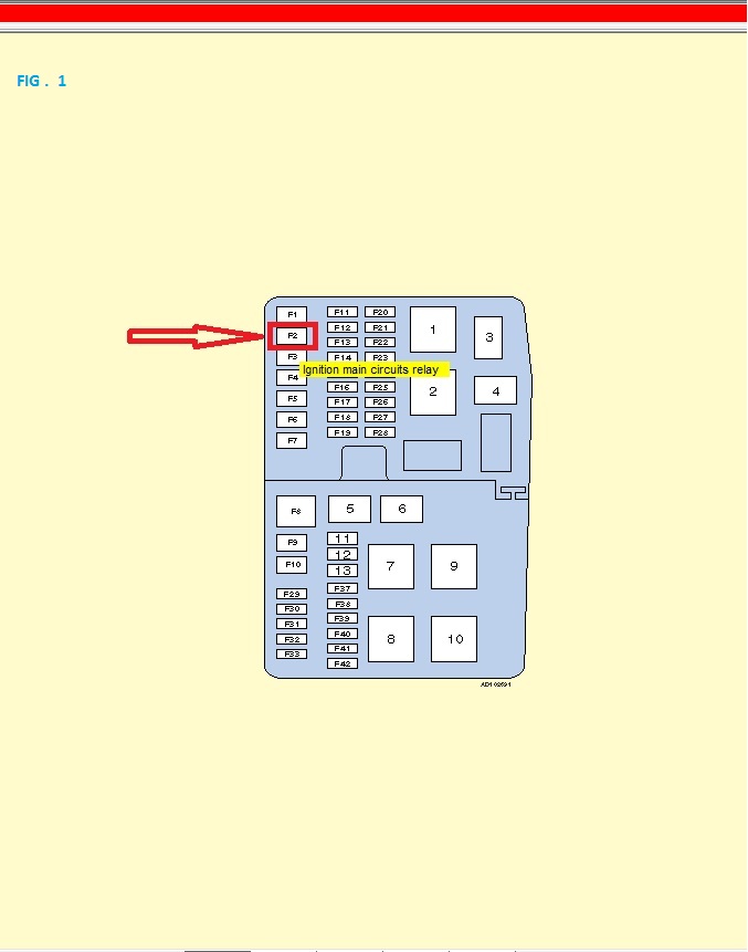

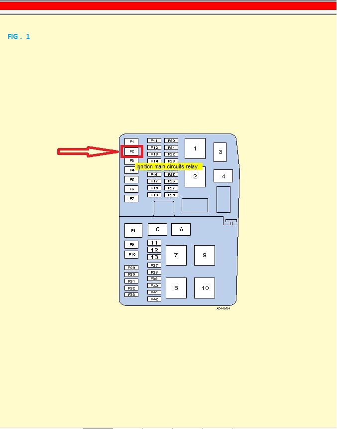

Am luat la “puricat” toate sigurantele de la motor una cate una scoase sa vad daca prind consumatorul .
Am gasit circuitul cu problema F2 -> Ignition main circuit relay , daca-l scot consumul scade la 0.03 amp (de la 0.18 amp)
Acum e clar ca pe circuitul asta ceva nu e ok , fie un releu care nu se inchide cum trebuie fie un scurt undeva …

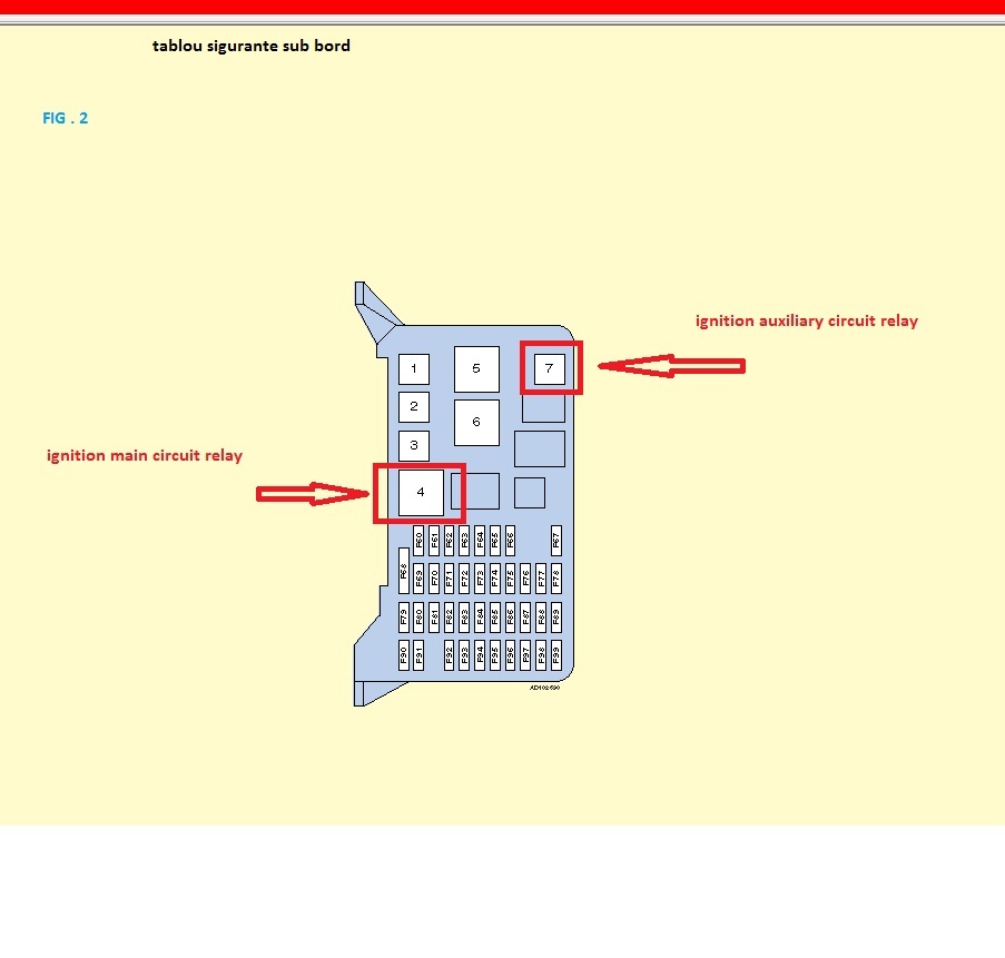

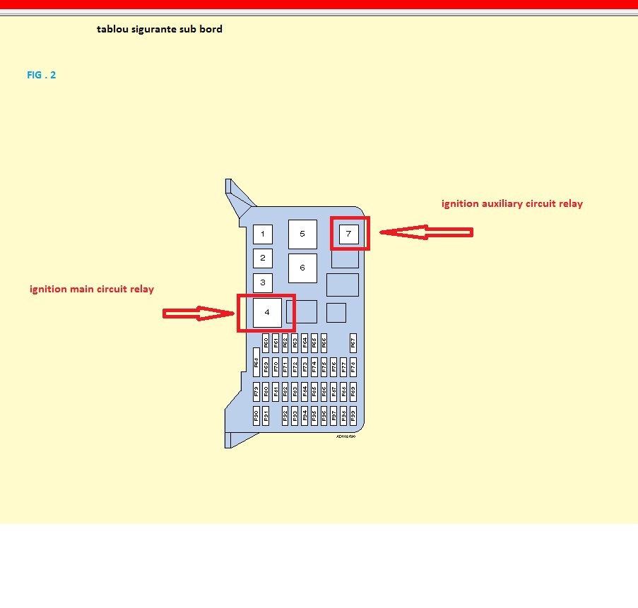

Am luat si sigurantele din interior sub bord la “puricat” mai exact cele 2 relee (care sper . cel putin dupa nume sa aibe legatura cu ignition main circuit relay):
1. Ignition main circuits relay (notat cu 4 fig 2)
Si
2. Ignition auxiliary relay (notat cu 7 in fig 2)
Ambele par sa fie ok cel mare (4) tensiune 12v 1 cu 2 – cupleaza 3 cu 5 , iar cel mai mic este si el ok.
Nu stiu daca masina are alarma .
O intrebare: exista un “Ignition Relay” undeva mai camuflat ?
Ceva recomandari aveti , unde sa mai caut in circuit-ul asta de pornire ?
