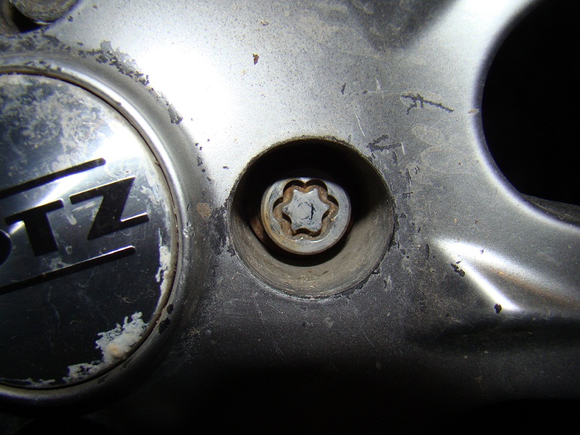

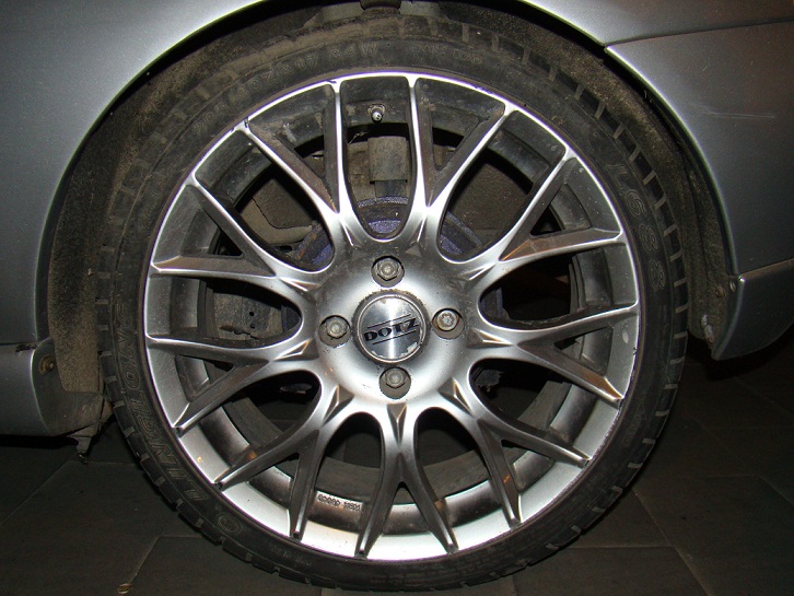

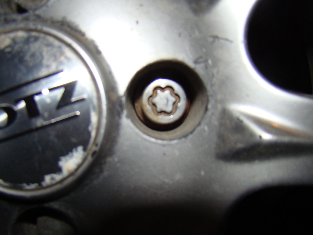

Salut am o problema vreau sa imi inmatriculez masina ( ford focus 2001 ) am facut toate chesti acte prosti si azi iam cumparat jenti si cauciucuri pt k in talon am jenti de 14 si pe ia de 17 kand sa le dau jos SURPRIZA cheia de la antifurt rupta ( miau rupto niste idioti in service poveste lunga ) si mam gandit k poate cineva tot cu un ford focus sau ceva din Bucuresti ma poate ajuta cu o cheie pt 2 min doar sa le desfak va rog mult de tot dau o sticla de wisky pls....MASINA ESTE RADIATA NU POT SA MERG CU IA. multumesc

Pune o poza cu antifurtul si una cu piulita caci altfel nu vad cum te-ar ajuta cineva :-??

ca sa vad bine floricica de la antifurt ar trebui o poza mai clara, conteaza mult desenul cheii.

mia cerut pe cheie si 4 piulite 6 mil si ceva si le-am spus k am doar 2 pe spate si vreau doar sa desfak si mia zis sa ma duk la service si le-am zis k masina nu are toate actele NU POT SO MISC....pf daka vreti poze mai clare add a_asasinu@yahoo.com hai va rog mult si nu mai veniti cu ideii gen service reprezentanta dalta ciocan etc. trebuie sa desfak doar 2 piulite dupa rotile din spate in fata nam.......Sunt din BUCURESTI

sansele sa gasesti antifurt la cineva care sa se potriveasca la tine sunt c-am 1000/1 antifurtul are un cod pe el daca ai codul poti sa comanzi dupa cod care te costa max 200ron (reprezentanta) daca nu trebuie sudat pe el o cheie cu care sa desfaci alta modalitate nu prea exista

gata am rezolvat cu o tubulara de 18 o moneda de 5 bani un ciocan si febra musculara la maini ms all oricum....bafta
