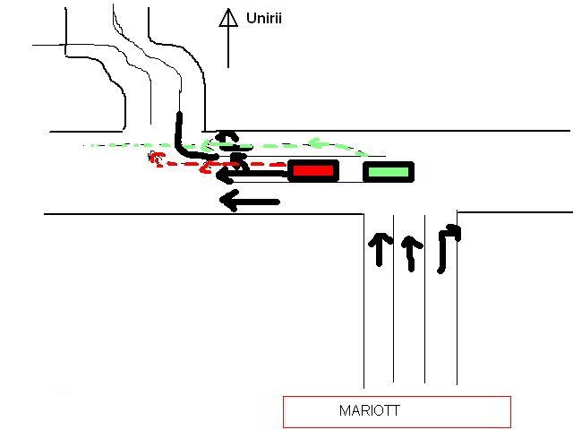

Astazi m-am cam speriat. Venind dinspre Mariott inspre Unirii trebuie sa faci la un moment dat stanga, apoi dreapta. Mai nou, prima banda e numai pt dreapta, a doua e pt inainte si pt dreapta, a treia e doar pt inainte. Eu pe banda doi, fac stanga si pun semnal dreapta in ideea ca voi face rondul respectiv si intru pe bulevardul cu fantani. In spatele meu un Fiat Punto mai vechi, verzui, cu numere rosii (asta am observat ulterior). Initial era pe banda mea, a doua. Ma uit in oglinda retrovizoare (eu mergeam destul de incet, 35-40), il vad ca trece pe prima banda. Ma gandesc ca s-a plictisit omul in spatele meu si face mai repede dreapta. Aici urmeaza o chestie pentru care trebuie sa ii multumesc instructorului meu (chiar o sa ii dau un mesaj maine) si anume, desi teoretic stiam cam ce aveam in stanga si in dreapta, stiam cam ce urmeaza, m-am mai uitat o data in toate cele 3 oglinzi. Deja ajunsesem indeajuns de in intersectie pentru a incepe manevra spre dreapta. Cand colo... Fiatul vrea sa mearga inainte, il vad in oglinda si imediat langa mine. Apuc sa trag de vlan stanga, trage si el dreapta... incetinesc si fac dreapta usor, dupa ce l-am lasat sa treaca. Ma opresc putin, ma speriasem rau, imi dau seama ca nu ne-am lovit, multumesc in gand si pornesc mai departe.
Cum bucurestenii stiu, la semaforul asta de pe bulevardul cu fantani trebuie sa astepti de vreo 2 ori. Si vine ala dupa mine (il vad in retrovizoare), coboara si vine la geam si da sa imi deschida usa. Un tiganoi. Il intreb daca are treaba cu mine si deschid putin geamul. Si incepe "ca s-a lovit, ca e cu copilul in masina, ca era sa ii rupa gatul, ca sa vin sa vad". Ii zic "prietene, esti nebun, e vina mea? Tu nu ai vazut ca aia e banda DOAR de dreapta?". "Pai ceeeeeeeee, ca trebuia sa ma uit, nu sa schimb directia". "Pai, zic, daca apucam sa o schimb, acum erai in mine cu masina si ghici cine era vinovat". El cica "nici macar nu e masina mea, daca o loveai (va reamintesc ca avea numere rosii), o incurcai ca e a lu' nu stiu cine (nu am inteles a cui era)". Zic "Bine", se pune verde si am plecat.
Nu m-a speriat el, m-a speriat situatia, ca daca nu eram atent puteam sa am pe constiinta o persoana sau doua (el avea ceva viteza, nu mult, dar vreo 60 tot avea si nu stiu in ce directie am fi luat-o amandoi, e si un semn de circulatie pe acolo).
Concluzia e de fapt doua: INTOTDEAUNA sa te uiti de 2-3 ori in oglinzi, INDIFERENT cat de sigur esti de 'configuratia' traficului din jurul tau, iar a doua - daca ai ghinion de niste din astia... ai pus-o.
Situatia
Ultima oară modificat de adicristea pe 29 Apr 2010, 23:16, modificat 1 dată în total.
Motiv: Am atasat si situatia din trafic, Rosu eu, Verde Fiatul.

adicristea,
Am impresia ca dpdv legal, daca v-ati fi tamponat, tu ai fi fost vinovat pentru ca nu te-ai fi asigurat la schimbarea directiei de mers. Eventual, in caz fericit, l-ar fi amendat si pe el ca nu a respectat regulile de preselectie, sau poate chiar culpa comuna. Dar tu tot vinovat ai fi iesit.

30 Apr 2010, 12:01
Din schita eu inteleg ca tu de pe banda din mijloc vroiai sa faci dreapta iar cel din spatele tau mergea inainte. Caz in care tu erai vinovat 100 %. Si sincer nu iti inteleg supararea mai ales ca omul avea dreptate. Sau aici dezbatem doar ca era tigan ? :D
Re: Ce am mai patit in trafic
30 Apr 2010, 12:07
Te uiti si la marcaje? :)
Edit: Ca am colorat cu verde si posibil sa nu se vada, dar scria in descriere: prima banda este NUMAI pentru DREAPTA, a doua e INAINTE sau la DREAPTA, a treia e NUMAI INAINTE. Intelegi de ce faceam de pe a doua si nu m-as fi gandit initial ca Fiatul ar merge inainte (el era in spatele meu cu 100m inainte de intersectie, dupa cum se vede, el a intrat in depasire pe partea dreapta ca sa mearga inainte, intelegi?).

Legat de cazul tau: exista marcaje pe asfalt sau indicator care sa-ti a-
rate fiecare banda pentru ce directie e destinata? Adica daca de pe ban-
da din mijloc sa ti se permita sa virezi la dreapta?

Da, sunt pe carosabil exact asa cum le-am desenat. Stiu, inainte numai pe prima banda ma incadram spre dreapta, insa de ceva timp (de aia am si zis in textul initial "mai nou") au adaugat la dreapta pe banda din mijloc. Inainte era doar dreapta pe prima si doar inainte pe a doua si a treia. In oricare dintre cazuri, el m-a depasit pe mine prin dreapta, nu prin stanga, pentru a merge inainte.
Edit: Intentia mea nu era sa bag pe nimeni nicaieri, ci doar sa fac dreapta unde aveam nevoie, mai ales ca am semnalizat din timp aceasta intentie. Nu neg insa ca puteam fi amendat pentru neasigurare la schimbarea directiei de mers pentru ca... aveau dreptate (legal).

Aici e singura problema, nu stiu care e prioritatea, faptul ca eu am schimbat fara sa ma asigur sau el ca nu a respectat obligatia de dreapta. De fapt vorbesc prostii, nu s-a intamplat nimic, deci cazul e ipotetic si cred ca ar trebui sa il mut la legislatie ca aici suntem offtopic.
30 Apr 2010, 15:05
Pai..tu ca sa faci dreapta ai trecut pe banda lui. Deci inainte de a face dreapta efectiv intersectezi traiectoria lui. Deci...tu esti vinovat...
Marcajele reglementeaza circulatie, nu sunt indicatoare, dar trebuie respectate. Legea spune ca trebuie respectate in ordinea prioritatilor: marcaje, indicatoare, indicatoare temporare, semafoare, semnale. Daca celelalte lipsesc, si exista marcaje, se respecta marcajul :D

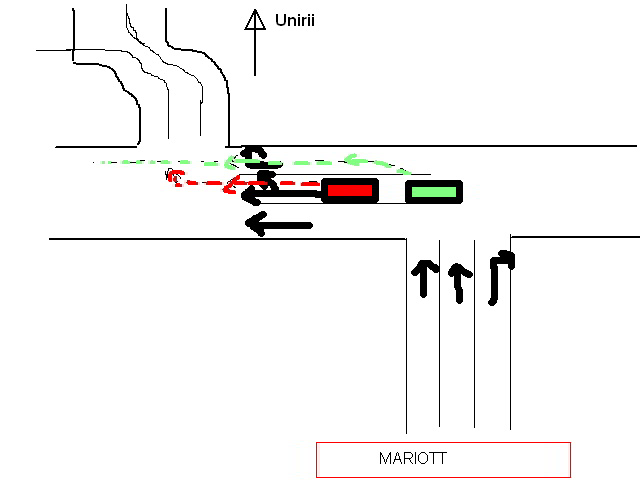

asta e intersectia (era blocat accesul spre dreapta atunci cand s-a facut poza)
adi, daca va loveati, tu cred ca ieseai vinovat.
Re: Obligat la dreapta vs Schimbarea directiei de mers
01 Mai 2010, 09:40
Da, asta e intersectia si se vede marcajul de inainte sau la dreapta pe banda a doua.
