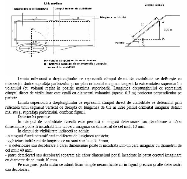

Am si eu o problema, am parbrizul fisurat si tre sa fac itp-ul, nu prea imi pica bine sa fac pe casco pentru ca nu merita ( pierd reducerea), oare as putea sa trec de itp cu parbrizul fisurat??

depinde unde e crapat parbrizul. daca e in campul de vizibilitate directa (dreptunghi 0.3*0.2m in fata volanului) nu treci. daca e in alta parte se admite o fisura neramnificata indiferent de lungime.

aha deci clar trebuie sa il schimb ca e pe toata partea de jos, parelel cu volanul, spart :)

am atasat o poza care sa va ajute in legatura cu parbrizul spart(crapat) la ITP.
