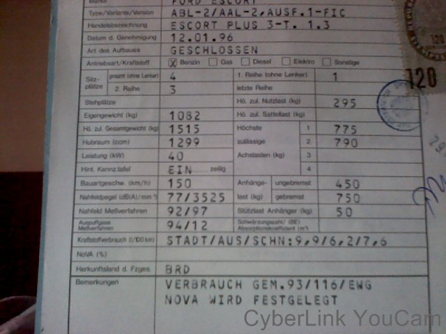

Buna am un Ford Escort 1.3 adus din Austria si cel de la care am cumparat-o mi-a zis ca sigur e euro2 dar nu gasesc niciunde specificarea si inca ceva cei de la asigurari mi-au zis ca este din 1995 sin in talon sunt mai multi ani deci nu stiu ce sa mai zic am in carte 12/01/1996....in talon 27/05/1997 si 26/07/1995 Va rog sa ma lamuriti daca stie careva cum se interpreteaza actele da Austria.

daca poti face o scanare a talonului (tot talonul) sa vedem si noi cu ce avem de a face.

aici am niste poze ca nu am scaner sper sa fie de folos
talon
Talon
Talon
cartea tehnica
cartea tehnica

De gasit vreun Euro nu gasesc.
In caz ca nu sti ... Snapshot_29111120_3.jpg:
Tipul motor ... J4BA - te poti dulce la RAR sa aflii
Motorizare ... Benzina cu Katalizator
Si in zona "V" ai emisiile de oxid de carbon care te poate ajuta sa determini clasa.
Prima inmatriculare este 27.05.1997 (Erstmalige Zulassung) - B (Snapshot_29111120_2.jpg)
Si acum ai 2 date de omologare:
A5 - 26.07.1995 si numarul K - 079921141 (Snapshot_29111120_2.jpg)
12.01.1996 (Snapshot_29111120_4.jpg)
Imi pare rau ca nu te pot ajuta mai mult.

Desi nu cunosc particularitatile actelor din germania/austria, luand in considerare anul fabricatiei, Euro poate fi cel mult Euro 3, cel mai probabil fiind Euro 2.
