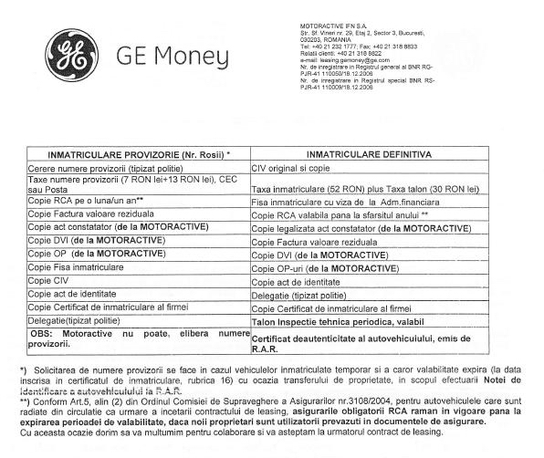

Mesajde martini » 08 Iul 2009, 07:46
uitati ce am primit de la ei pentru incheierea leasingului. inca nu sunt toate foarte detaliate, dar sper sa fie de folos celor care urmeaza sa treaca prin asta.
pe masura ce fac toate actele, completez.
