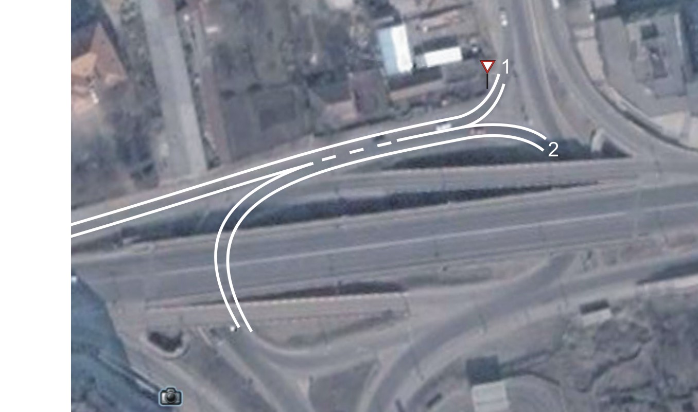

Mesajde link2 » 18 Iul 2008, 10:45
Probabil ca ati intalnit de multe ori situatia si chiar ati auzit argumentul cu "BANDA LUI" sau cu marcajul. Deci cine trece primul? :D in poza din satelit se vede ca masina alba intra inaintea masinii care vine de sub pod.

Mesajde DanielArdelian2 » 18 Iul 2008, 10:48
Masina de pe (1) are indicator "Cedeaza Trecerea".

Mesajde link2 » 18 Iul 2008, 10:51
$1 scrie:$2asina de pe (1) are indicator "Cedeaza Trecerea".
Are dar el zice ca "Intra pe banda lui" :D

Mesajde Mihai L » 18 Iul 2008, 11:10
Am citit "dincolo" problema, dar daca e asa cum ai desenat, linia continua mie imi spune altceva.
Oricum, trebuie sa semnalizezi schimbarea benzii daca vii pe traseul 2 si vrei sa te duci pe 1.
In opinia mea e putin stupida semnalizarea, ca sa fie cum zici tu ar fi trebuit sa puna si pe jos o linie intrerupta ca sa stie cel care vine de pe 1 unde trebuie sa cedeze trecerea.

Mesajde link2 » 18 Iul 2008, 11:45
Stupide sunt majoritatea marcajelor la noi care creaza cofuzie dar din cate stiu eu indicatoarele primeaza in fata marcajelor si nicidecum nu le anuleaza. Probabil linia continua a fost "gandita" pt a nu se efectua foarte brusc schimbarea de banda de catre cei care vin pe drumul cu prioritate , stiu cel putin 3 situatii de genul asta care creeaza o mare confuzie.In situatia in care linia ar fi continua care mai e sensul indicatorului de cedeaza, cui cedezi?

Mesajde Alma » 18 Iul 2008, 12:16
da... se bat cap in cap daca masina nr 2 nu are nici un indicator deoarece:
Art. 167. - Nu are prioritate de trecere:
- vehiculul care intra într-o intersectie venind de pe un drum public pe care nu este instalat vreun indicator de prioritate, fata de vehiculele care circula dinspre dreapta; masina nr 2
- vehiculul care circula pe un drum public pe care este instalat unul din indicatoarele cu semnificatia "Cedeaza trecerea" sau "Oprire" masina nr 1
- in afara de asta masina nr 2 schimba banda de mers si deci trebuie sa semnalizeze si sa se asigure
In plus de toate acestea, cum spuneai si tu, indicatoarele sunt baza intr-o intersectie nesemaforizata :-??
acolo este o montare gresita a indicatorului deoarece: "Indicatorul "Cedeaza trecerea" se monteaza in intersectiile cu vizibilitate obligand conducatorii de vehicule sa reduca viteza , sa se asigure iar daca pe drumul cu prioritate nu circula alte vehicule pot sa-si continue drumul prin intersectie"
Iar in cazul de fata el numai in intersectie nu este montat! :-??

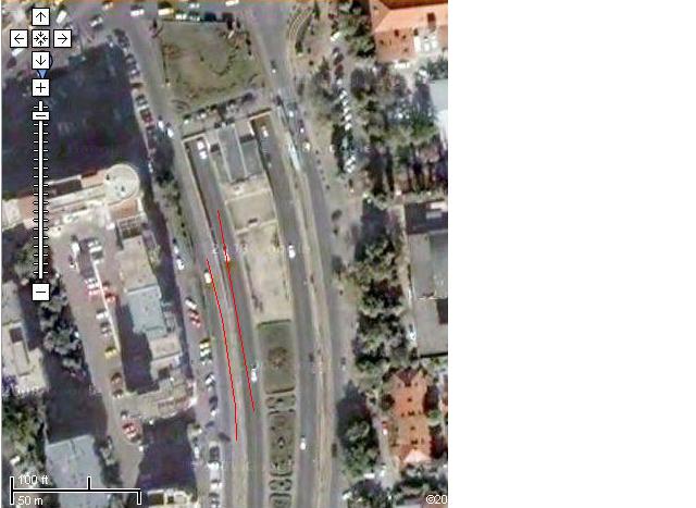

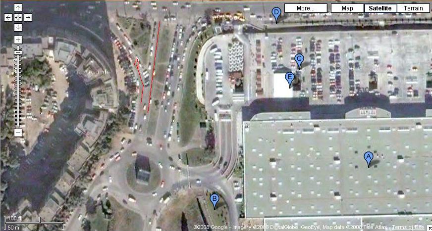

Mesajde coldone » 18 Iul 2008, 15:58
In primul rand, ca sa stie toata lumea, discutia a inceput de aici viewtopic.php?f=17&t=9807&start=200
Bun, eu gandesc asa: aceea de fapt nu e o intersectie, pt ca nu se intersecteaza nicio banda :-??. Masina alba vine pe banda 1, care se alatura celei de a doua, iar dupa cateva zeci de metri cele 2 benzi se separa. E foarte simplu. Ce spui tu ar fii corect daca banda 2 ar intersecta o pe prima, dar acest lucru nu se intampla.
La fel si in situatiile de mai jos.
In prima poza e pasajul de la piata muncii, iar in a doua, intersectia lujerului cu iuliu maniu
In ambele cazuri, cele 2 benzi nu se intersecteaza, intre ele e linie continua, iar cei din stanga au cedeaza trecerea(cui, nu stiu).

Re: prioritatea si situatii in trafic
Mesajde Alma » 18 Iul 2008, 18:45
acum depinde si de care stanga vorbim in aceste cazuri!
stanga cum se vede in poza sau stanga pe sensul de mers!?

Mesajde coldone » 18 Iul 2008, 19:11
Nu are absolut nicio importanta. Poate sa fie si in stanga si in dreapta, e acelasi lucru, 2 benzi se intalnesc si merg in paralel, fara sa se intersecteze.
Ca sa ti si raspund, in cazurile de fata cei din stanga(cum te uiti la poze) au cedeaza.

Mesajde link2 » 19 Iul 2008, 13:14
$1 scrie:$2e spui tu ar fii corect daca banda 2 ar intersecta o pe prima, dar acest lucru nu se intampla.[
in situatia expusa de tine cel care vine pe drumul cu prioritate nu are nici un motiv sa schimbe banda acolo (situatie fericita) cui cedeaza? buna intrebare :D dar in situatia expusa de mine cel care vine pe pe 2 de sub pasaj si vrea sa urce pe pasaj (echivalentul manevrei stanga intr-o intersectie normala) se intersecteaza cu cel care vine de pe 1 si are cedeaza. La fel si cel care vine de pe 1 si vrea sa intre sub pasaj sau alte variante.

Mesajde verga_Cip » 08 Aug 2008, 13:00
Referitor la prima intrebare, decretul spune ca cel care intalneste indicatorul cedeaza trecerea (la fel si la STOP) terbuie sa cedeze trecerea TUTUROR vehiculelor de pe drumul prioritar, indiferent de directia de mers.
Asadar, 1 are cedeaza....deci cedeaza.

Mesajde Mihai L » 09 Aug 2008, 07:52
$1 scrie:$2eferitor la prima intrebare, decretul spune ca cel care intalneste indicatorul cedeaza trecerea (la fel si la STOP) terbuie sa cedeze trecerea TUTUROR vehiculelor de pe drumul prioritar, indiferent de directia de mers.
Cedezi trecerea, dar cui???
In primul caz exista acea banda continua, pe care cel cu "prioritate" nu prea are voie sa o calce... :D
Raman la parerea ca a fost uitat acel semn acolo.
Daca interesul este sa fluidizeze traficul celor care vin pe 2 si continua pe 1 acolo unde este linia intrerupta, acel semn de cedeaza ar fi trebuit sa fie montat mai in fata pe 1 si sa se explice pe un panou drumul cu prioritate.
LE: btw, semnele de cedeaza/stop se pun chiar in dreptul zonei, nu inainte cu 25-50m. :)

Mesajde link2 » 09 Aug 2008, 09:07
Celor care vin pe drumul cu prioritate evident, ai cedeaza trecerea - cedezi trecerea fara alte interpretari. In cazul unui accident stiti cum se intampla....." deci cine venea de pe drumul cutare.... cine de pe celalat....deci...orice alt argument nu cred ca cantareste prea mult.
Confuzie este si in situatia reala pt multi nu acorda prioritate acolo, in schimb am mai auzit un argument TARE, omu a accelerat sa-mi ia fata si cand am ajuns in dreptul lui am cobort geamul si l-am intrebat de ce nu cedeaza, raspuns "eram incadrat deja pe banda, nu vezi?" :D fiecare cu regulile lui

Mesajde Mihai L » 11 Aug 2008, 12:08
$1 scrie:$2Celor care vin pe drumul cu prioritate evident, ai cedeaza trecerea - cedezi trecerea fara alte interpretari. In cazul unui accident stiti cum se intampla....." deci cine venea de pe drumul cutare.... cine de pe celalat....deci...orice alt argument nu cred ca cantareste prea mult.
Daca te uiti pe la intersectii, semnele de prioritate sunt plasate chiar acolo unde trebuie cedata prioritatea.
In cazul prezentat de tine, daca vii pe traseul 1 cedezi trecerea langa semnul plasat pe drum :D dupa care iti continui drumul. "Intersectarea" cu cel care vine pe traseul 2 se petrece in afara razei de actiune a acelui semn de cedeaza trecerea si acolo ai marcajul de pe asfalt, suficient de clar.

Mesajde verga_Cip » 11 Aug 2008, 12:39
Mihai, eu stiu ca cedeaza reprezinta cedarea trecerii autovehiculelor de pe drumul pe care il intalnesc, asadar valabil in PRIMA intersectie. Stiu eu gresit?

Mesajde Mihai L » 11 Aug 2008, 22:40
$1 scrie:$2ihai, eu stiu ca cedeaza reprezinta cedarea trecerii autovehiculelor de pe drumul pe care il intalnesc, asadar valabil in PRIMA intersectie. Stiu eu gresit?
Este foarte adevarat...
Din amintiri: cat de aproape era situat semnul de intersectie? Eu stiu ca este plasat chiar in "buza" intersectiei.
Mi s-ar parea aiurea sa vad un semn de cedeaza langa care sa nu existe o intersectie... :))

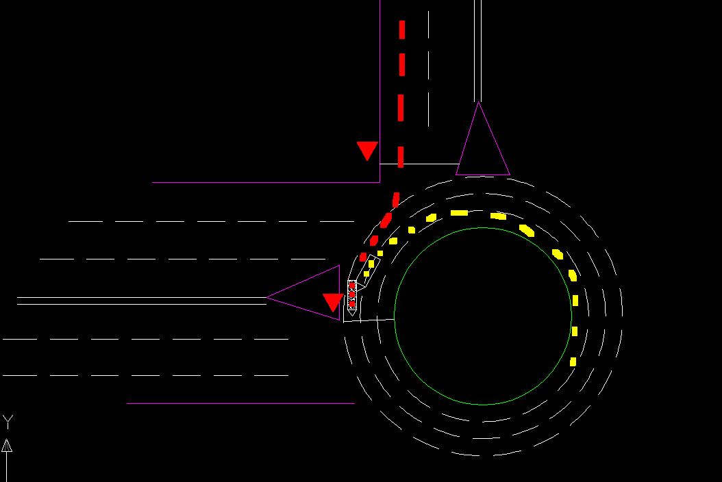

Ca tot veni vorba...hai sa comentam. Va rog sa va pronuntati asupra urmtoarelor situatii:
1. intalniti indicatorul atasat. intersectia este in cruce, dupa cum se vede. vreti sa faceti la stanga. Cui cedati trecerea???
2. va aflati intr-o intersectie in cruce unde intalniti indicatorul CEDEAZA TRECEREA! Acest indicator are suplimentar indicatorul atasat. cel din dreapta dvs. are STOP. Care din cei 2 va trece primul se DE CE???
3. cum veti proceda daca in cazul 1 semafoarele sunt pornite, existand un singur semafor atat pentru directia inainte cat si pentru directia la stanga.
pentru usurinta dvs sunteti autovehiculul 1, cel din fata este autovehiculul 2, cel din stanga autovehiculul 3 si cel din dreapta autovehiculul 4.

Mesajde Mihai L » 13 Aug 2008, 11:30
$1 scrie:$2unteti CARCOTASI si priviti lucurile simplist!!!!!
Ca sa simplificam si mai mult: :D
Imi poti preciza raza de actiune a indicatorului "Cedeaza trecerea"? Nu-mi spune ca la prima intersectie, ca e simplist... Ai intalnit vreodata acest indicator plasat la 2-300m de intersectie?
cel care vin de pe 2 are dreptul sa faca oricare din varianta ..fie merge inainte, fie trece peste linia punctata. Cel care vine de pe 1 este obligat sa verifice daca cel de pe 2 face o manevra care sa ii intersecteze traiectoria! daca DA, cedeaza!!!
Poza ultima nu face decat sa arate ca exista si acea directie de mers, pe care unii din voi au neglijat-o voit sau..voit!
Prioritatea de dreapta decide...
