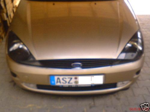

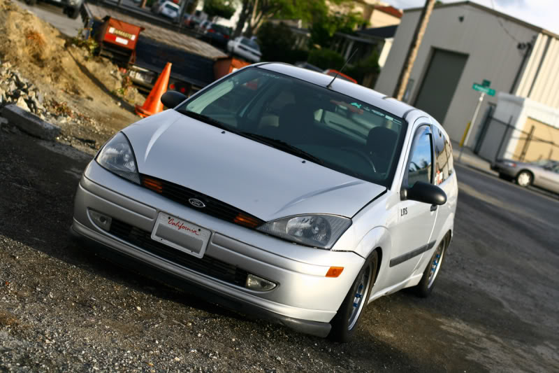

Am cautat discutii pe acest subiect in legislatie si nu am gasit. Daca totusi exista si nu si nu am fost eu destul de atent imi cer scuze. Problema este urmatoarea: vreau sa-mi vopsesc in negru farurile de la focus si nu stiu daca facînd acest lucru comit o ilegalitate. Am cautat si in codul rutier si nu am gasit ceva care sa ma convinga intr-un fel sau altul. Farurile ar arata ca in imaginea atasata. Nu stiu daca partea vopsita face parte din oglinda farului sau nu si deci daca o vopsesc e o problema :-??. Credeti ca ma amendeaza baietii sau nu... :-S

in principiu nu ar avea de ce sa se lege de tine

Nu prea cred, pe Focus 2 sunt modele cu faruri negre din fabrica. Singurul lucru pentru care ar putea sa te amendeze ar fi modificari neomologate ale sistemelor de iluminat (amenda clasa III). Dar eu zic ca slabe sanse.

Credeti ca partea alba care ar urma sa fie vopsita face parte din oglinda farului?

stai linistit sunt alti care au si folii pe faruri si nu se iau Militzieni de ei sa nu mai zic de Xenoane..eu le-am vopsit asa cum vrei tu si dau super bine ;)

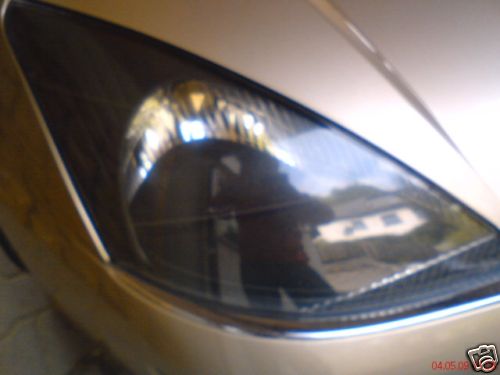

Mesajde andoruls » 04 Feb 2010, 11:39
Poze :P

salut..din cate stiu eu..partile care vrei s ale vopsesti..cele care au striatii...nu ajuta la raspandirea lumini..nu fac parte din oglinda...sper sa nu gresesc..spor la treaba...eu le am facu asha la ford ka

$1 scrie:$2alut..din cate stiu eu..partile care vrei s ale vopsesti..cele care au striatii...nu ajuta la raspandirea lumini..nu fac parte din oglinda...sper sa nu gresesc..spor la treaba...eu le am facu asha la ford ka
Le-ai desfacut la rece sau la cald? Am vazut pe net ca varianta la cald ar fi mai sigura...

eu incalzeam pas cu pas portiunile cu feonu'..si a mers destul de bine...spor la treaba...
