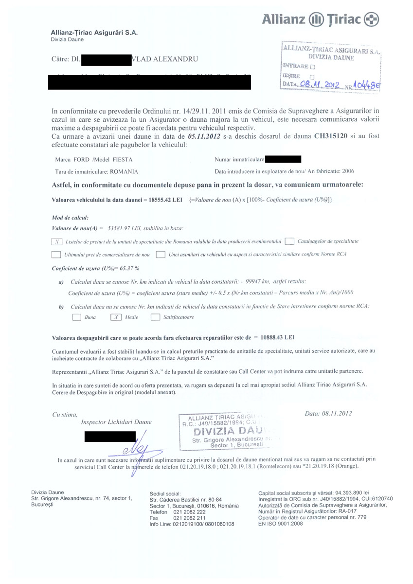

Mesajde vlad88850 » 15 Noi 2012, 12:03
iata ce s a intamplat
multumesc mult!

Re: valoare estimata a masinii mele (dauna totala ?)
Mesajde turbojack » 15 Noi 2012, 12:26
Nu se specifica nimic despre epava.
daca iti dau suma sta in cash + epava , e ok. Daca nu include epava , nu e bine.
Mesajde Smiley » 15 Noi 2012, 12:52
din ce inteleg eu asta e oferta pentru reparatie in regie proprie(deci iti ramane si epava). 10888 lei la o masina evaluata la 18555 lei.
eu stiam ca la regie proprie nu se mai pune si tva, deci devizul calculat de ei ar fi cam 13501 lei. e foarte aproape de 13916, suma la care masina ar trebui declarata dauna totala (si ai primi 13916 + epava).
in locul tau as merge sa discut cu ei cazul in care s-ar incerca repararea masinii. sunt sanse mari ca in acest caz costul de depaseasca cei 75% si sa primesti mai mult.
citeste ordinul csa 5/2010, el reglementeaza RCA-ul : http://www.avocatnet.ro/content/article ... z2CHkEsysh

Mesajde vlad88850 » 16 Noi 2012, 00:22
masina a fost declarata dauna totala. am dus o deja acum cateva zile la reparat. azi am depus cererea cum ca sunt de acord cu oferta lor, deci masina + suma de 10888 lei.
mi au spus ca am banii in maxim 10 zile de la depunerea cererii.
mi au mai zis diverse persoane ca as mai putea sa negociez cu ei pentru mai mult dar ma gandesc ca mare lucru nu castig si sincer vroiam sa termin mai repede.. am alte treburi.. n as mai fi avut chef sa ma tocmesc cu ei :) oricum ies bine din treaba asta..
sper sa fie seriosi si chiar sa am banii asa repede. am auzit ca la alte comapnii de asigurari situatia nu e asa roz. se presupune ca astia de la allianz ar fi cei mai seriosi. daca sunt, promit sa mi fac rca la ei d acum in colo.. macar atata bucurie sa aiba si cel pe care l voi busii vreodata :).. sper sa nu fie cazul totusi.
multumesc de pareri!
Mesajde adispan » 16 Noi 2012, 07:39
e ok
masina e evaluata la 18555; i s-ar da 10888 ron ca sa o repare el, deci implicit ii ramane si epava, ca altfel nu ai ce repara
in concluzie ALLIANZ ofera 10888, trece cazul la "dauna totala" si ii da si epava colegului de forum, ca ALLIANZ nu are chef sa stea sa valorifice epava prin dezmembrare
adispan
Mesajde Smiley » 16 Noi 2012, 08:19
conform legii dauna totala e atunci cand reparatia costa peste 75% din valoarea masinii. implicit asta inseamna ca epava nu poate niciodata valora (in cazul daunei totale) peste 25% din valoare.
daca masina a fost evaluata la 18555 si au decis ca e dauna totala, trebuiau sa-i dea 13900 + epava

Mesajde Mihai L » 16 Noi 2012, 09:51
$1 scrie:$2onform legii dauna totala e atunci cand reparatia costa peste 75% din valoarea masinii. implicit asta inseamna ca epava nu poate niciodata valora (in cazul daunei totale) peste 25% din valoare.
Gresit. Nu este obligatoriu ca 75% din masina sa fie distrus, e suficient ca structura de rezistenta sa fie afectata sau oricum, ca eforturile de repunere in starea initiala sa coste peste 75%.
Un exemplu: o masina evaluata la 3000 EUR si la care inlocuirea airbagurilor te costa 2500 EUR (chiar daca nu ar fi fost deloc afectata in accident)
Mesajde kosasig » 18 Noi 2012, 15:52
Undeva e o neconcordanta! Daca masina era dauna totala valoarea despagubirii ar fi trebuit sa fie 13916 lei ! Cat e valoarea devizului care exista la dosar ?

Mesajde turbojack » 18 Noi 2012, 16:07
$1 scrie:$2daca masina a fost evaluata la 18555 si au decis ca e dauna totala, trebuiau sa-i dea 13900 + epava
Gresit.
Valoarea despagubirii + epava nu au voie sa depaseasca valoarea asigurata.
In general sunt doua variante de despagubire.
Prin una primesti o valoare estimata de asigurari si epava , sau o alta prin care epava este pusa in vanzare printr-o licitatie ,iar la acesti bani asigurarile completeaza pana la valoarea asigurata.

Mesajde kosasig » 18 Noi 2012, 17:59
Nu este deloc gresit !
Daca citeai cu atentie ai fi vazut ca accidentul se despagubeste pe RCA, deci nu exista termenul de "suma asigurata" . Valoarea reala reprezinta valoarea maxima a despagubirii in caz ca masina se repara pe cheltuiala asiguratorului . Daca reparatia depaseste aceata valoare diferenta o suporta pagubitul. Daca nu se mai doreste reparatia cu acte doveditoare pagubitul primeste minim 75 % din valoarea reala.

Mesajde ngrazvan » 18 Noi 2012, 19:54
In cazul daunelor avizate pe polite RCA, asiguratorul nu evalueaza si nici nu pastreaza epava. Aceasta ramane pagubitului indiferent de modul in care primeste despagubirea (cash sau prin virare care o unitate service). Pentru daunele pe RCA nu putem discuta nici de o suma asigurata. Valoarea despagubirii de stabileste plecand de la valoare de nou a autoturismului pa care se aplica un coeficient de corectie in functie de vechime, numarul de km si starea de intretinere. Suma pe care ai primit-o este ok. Ordinul CSA 14 / 2011 reglementeaza daunele pe RCA. Tot acolo se gaseste si modul de calcul in detaliu.
In cazul in care se prefera reparatia autoturismului atunci asiguratorul va achita cu 25% mai mult catre unitatea service care a efectuat reparatie dar numai in baza unei facturi si in anumite cazuri este posibil sa ceara si dovada ca masina a fost reparata, inainte de a efectua plata.

Mesajde Smiley » 19 Noi 2012, 07:16
cititi si documentul postat de vlad88850 inainte de a posta!
