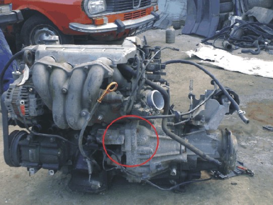

acuma intrebare stii cum se poate afla intr-un mod simplu ce motor ai pe Puma adik seria lui?
intreb asta ptr a stii ce sa caut daca ma duc in Germania dupa Puma

ridici capota si te uiti la seria motorului-primele 3 litere sunt tipul motorului

Mesajde bbogdanmircea » 20 Ian 2009, 00:15
$1 scrie:$2idici capota si te uiti la seria motorului-primele 3 litere sunt tipul motorului
poti face o poza sau ceva
la mine seria motorului nu are nici o treaba nici cu MHA nici cu MHB
poate nu ma uit eu unde trebe

MHA si MHB se refera numai la 1.7l
Si este stantat pe motor

Mesajde salamonmisi » 17 Mar 2009, 11:26
Salut.Nici eu nu am stiut unde sa caut seria de motoreda dar niste baieti de treaba mi-au trimis poza .Asa ca ti-o trimit si eu tie
