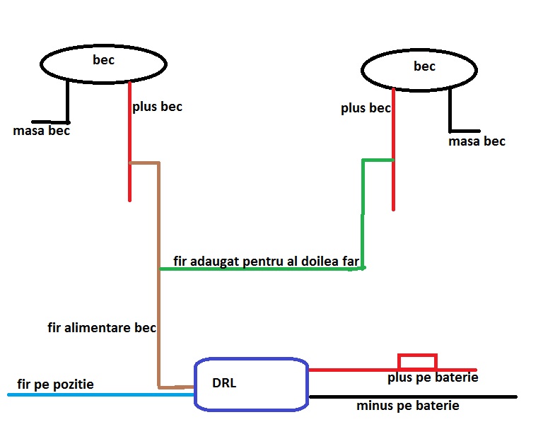

rog colegul care a tras un fir suplimentar si la farul din dreapta si de atunci nu are nici o problema ot focus facelift diesel din 2008,sa-mi spuna concret cum a procedat pt ca nu ma prea pricep la electronica si nu vreau sa stric ceva.

din modulul DRL pleaca firul maro care alimenteaza becurile. normal, acel fir se leaga pe firul de plus al becului de faza lunga.
el a atasat inca un fir de firul maro, fir care l-a dus la farul din dreapta si l-a legat pe plus la becul de faza lunga.
a facut un Y, din firul maro a alimentat ambele faruri.
iti trimit, nu este nici o problema :). am primit confirmarea cand ajung, acum vineri, cel tarziu luni, depinde de mesagerie si de omul care trebuie sa ridice coletul.
am atasat o opera de arta facuta in paint :)

Salve,cristi!am montat modulul pe 24.04.14 si pana azi functioneaza perfect.nu a fost nevoie sa trag un fir suplimentar catre farul din dreapta,care lumina mai slab decat cel din stanga,acum un an,iti amintesti,asta a fost motivul pt care am returnat modulul.am inteles ca s-a lucrat la remedierea acestei probleme si asa a fost:farurile lumineaza in mod egal acum.o mica problema ar fi ca firele sunt prea scurte si nu pot baga modulul in cutia bateriei sau a celei de sigurante.sta bine totusi pe cea de sigurante si acolo va ramane,nu ma deranjeaza.prin urmare,cei care au focus 2 facelift 2008-2011 cu motorul de 2litri si 136 cai pot folosi modulul,la mine merge brici.ca de fiecare data,cristi a fost super si stiind de probleme mele cu modulul de acum un an,a propus sa testez cateva saptamani si daca e ok,sa-l cumpar.cristi,mersi inca o data si maine trimit banii.bafta!

pfoai! partea interesanta este ca de atunci si pana acum doar s-a scazut voltajul de la 40% la 35%. dar important este ca functioneaza ok si fara probleme. firele maro, albastru si negru se pot prelungi cat vrei, cel rosu sa ramana la maxim acea dimensiune sau se poate scurta.
