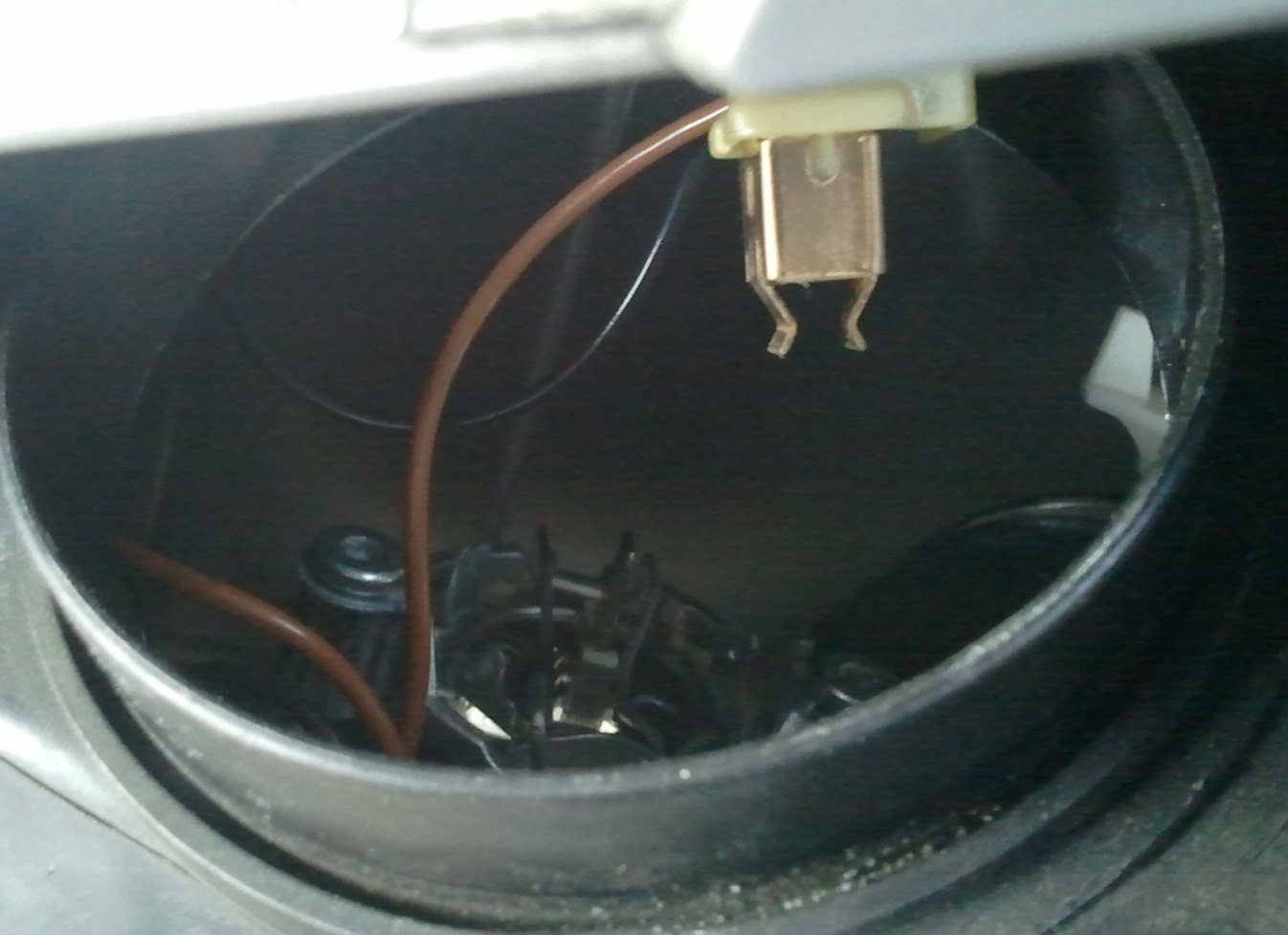

Breaking news. :D
Am facut o investigatie si am constatat ca firul maro este comun la pozitie si faza lunga, dupa cum (sper ca) reiese din poza .
Deci in aceasta configuratie, ne intereseaza firele negre.
Icem@n: sambata suna bine, dar sper sa fie cald. Pana am facut poza astazi m-a luat zgribaul.
Ca idee, putem sa trecem firele si pe la imbinarea mansonului cu corpul de plastic, mansonul de cauciuc este suficient de elastic si nu se imbina perfect.
Insa as cauta pe unde intra firele in compartimentul farului, poate le "capsam" inainte sa intre acolo.

Asta vreau si eu sa fac... firele trebuie sa intre pe undeva in far :)

Ai intuit bine la faza scurta, plusul este pe contactul cu un singur fir. La faza lunga, urmareste un pic firele unde merg. Daca unul din ele merge spre soclul becului de pozitie, il elimini din ecuatie, inseamna ca e firul de masa .

poza 1: plusul 100% este un singur fir.
poza 2: foarte posibil
e simplu sa faci o masuratoare, ai nevoie de un multimetru si eventual pe cineva sa te ajute. pornesti motorul si rogi ajutorul sa dea flash-uri.
in acest timp tu masori cu multimetrul: firul negru pe - la baterie si firul rosu il pui pe firele care banuiesti tu ca e plusul. sa masori firele fara sa fie conectate la becuri. daca ai 14v, e firul castigator :)
grija mare cu conectorii, e frig afara si plasticul de pe fire tinde sa cedeze mai greu. deci strangeti tare cu patentul de acel conector, in special daca firele sunt mai subtiri decat cele de la DRL. in Brasov pe un Opel COrsa, acum o ora jumatate, firul albastru nu facea contact cu plusul de la pozitie si nu se stingea DRL-ul cand pornea pozitia.
