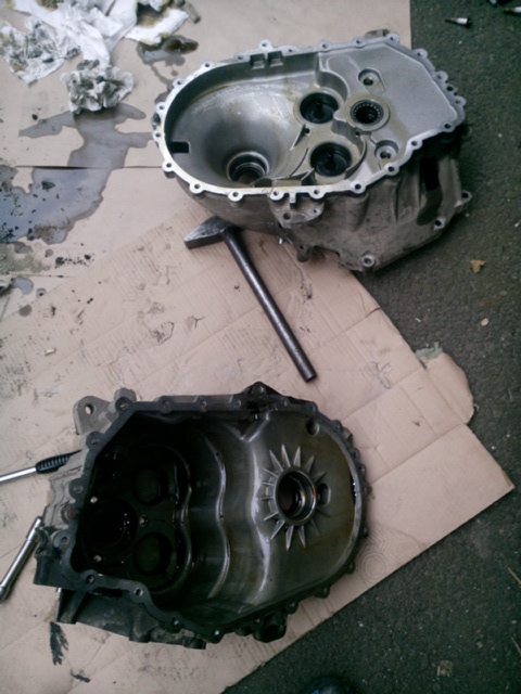

Probleme: cand bagam a2a caraia,asta 50%din cazuri, cam alte 25% intra a2a cu ceva caraiit, alte dati intra direct fara nici un zgomot. In treapta a3a ,in trafic, acceleram,o lasam in frana de motor, in functie de ce era in fata mea,dupa mai multe accelerari-lasata in frana de motor iesea din viteza singura. Verificata la Ford plus inca ceva pareri, sincronul de a2a trebuie schimbat, cu a3a dupa ce desface cutia da verdictul.
Un sincron de a2a ,pe comanda 5 zile, 720lei :-O
Cumparat de la dezmembrari si am schimbat-o.

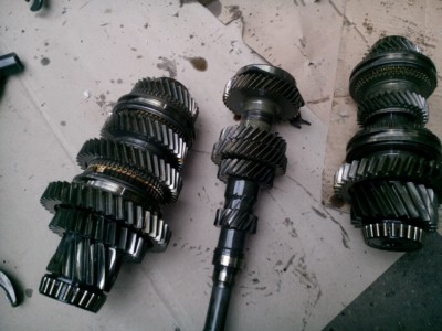

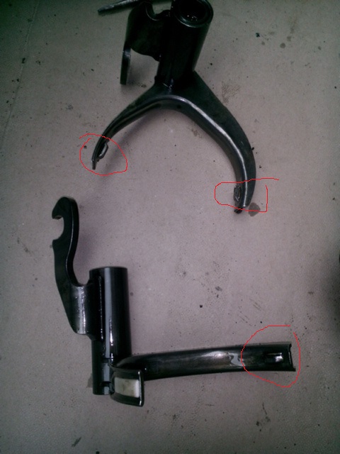

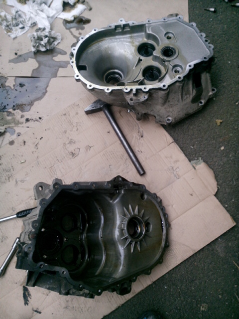

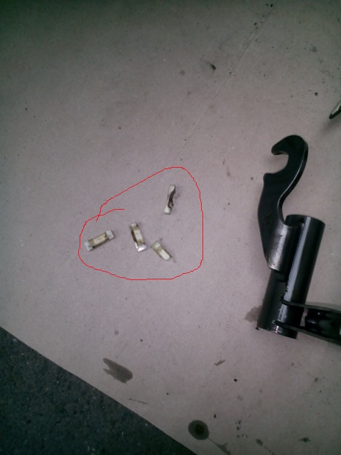

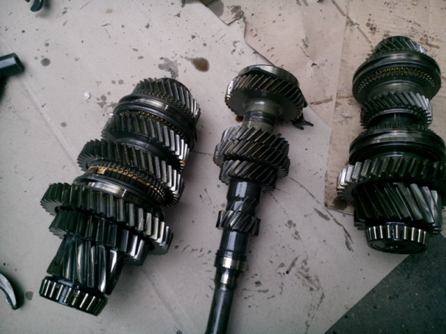

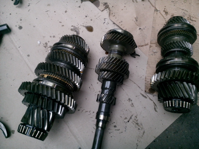

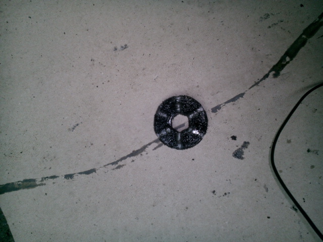

Acum am desfacut cutia sa vad cum arata sincronul ala...au cazut din ea cateva bucati de plastic...
Sincroanele sunt perfecte(cred eu, nu ma pricep ff bine) dar nu au nici o uzura evidenta, toate pinioanele la fel. Problema era din furci. Furcile au in capete niste bucati din plastic care sau spart, si in acest caz nu putea sa bage in viteze cum trebuie si de acolo caraiitul de a2a si in a3a nu intra de tot in treapata,intra putin si sarea.Magnetul are putina pilitura pe el dar cred ca este normal pt o cutie cu 225k km la bord.
