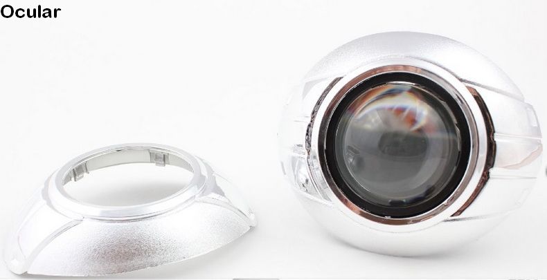

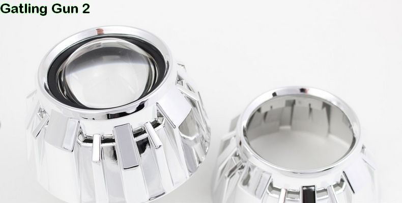

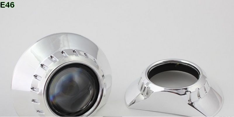

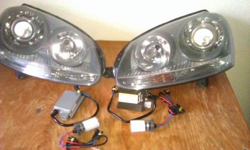

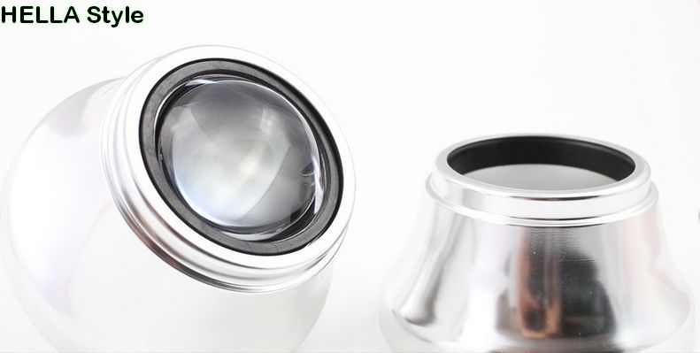

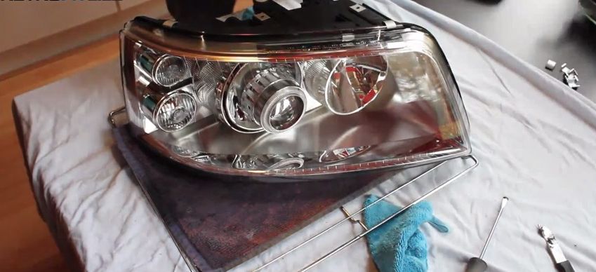

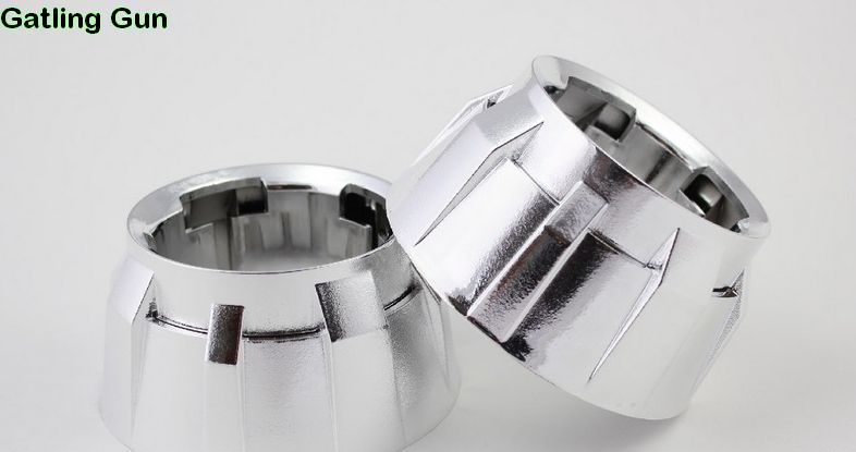

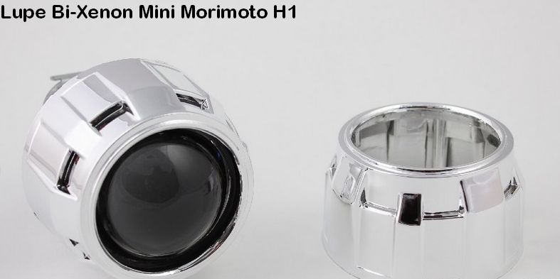

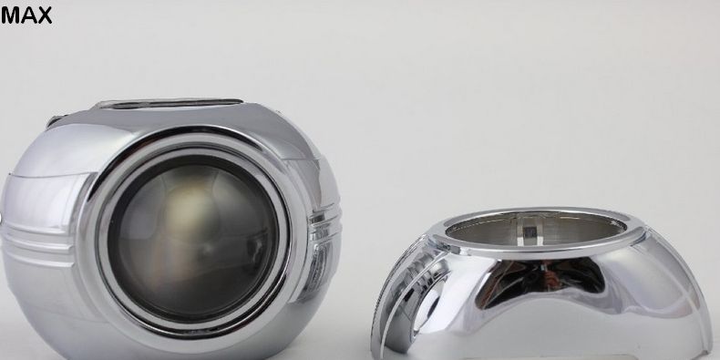

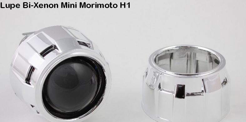

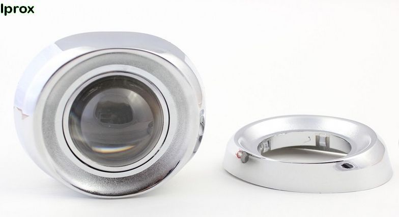

Mesajde andr3yu » 09 Oct 2013, 22:43

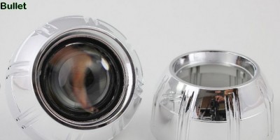

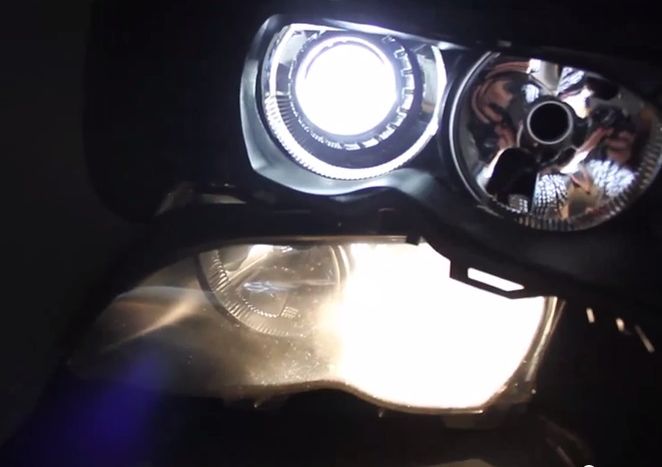

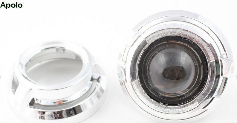

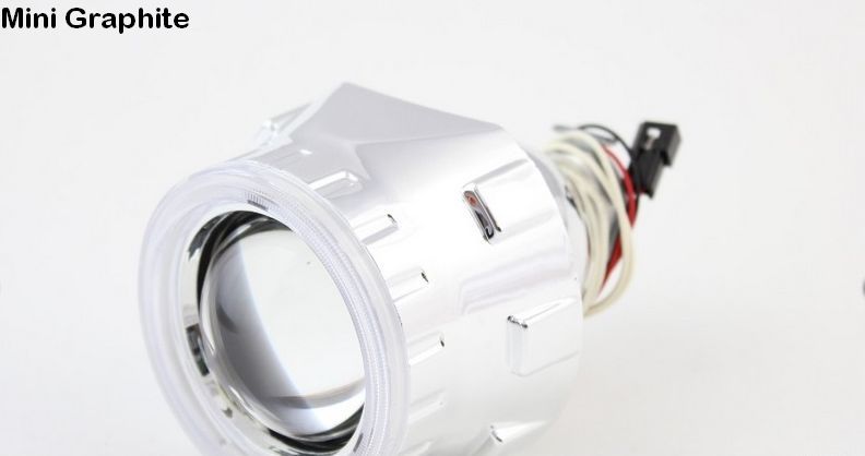

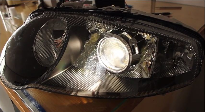

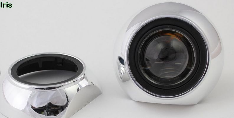

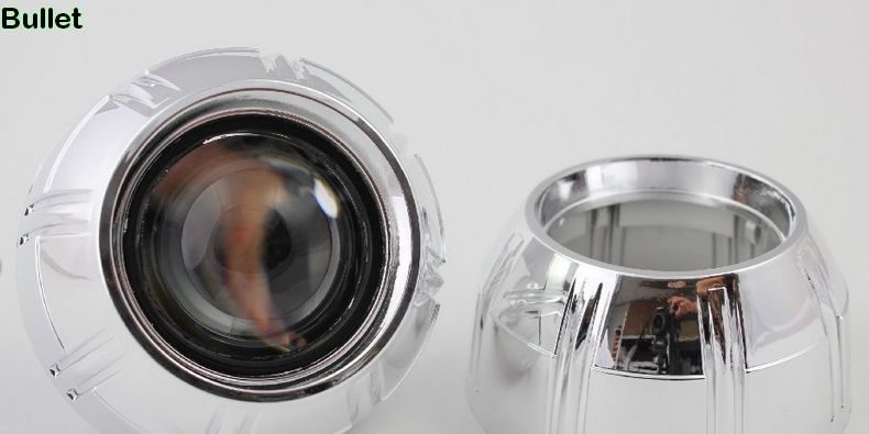

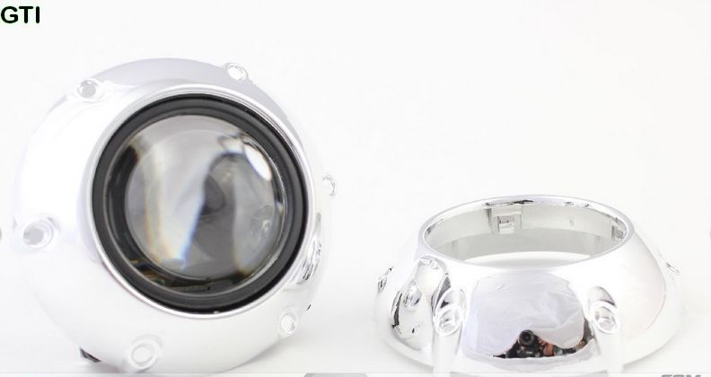

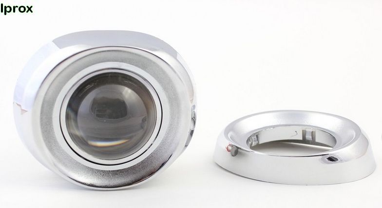

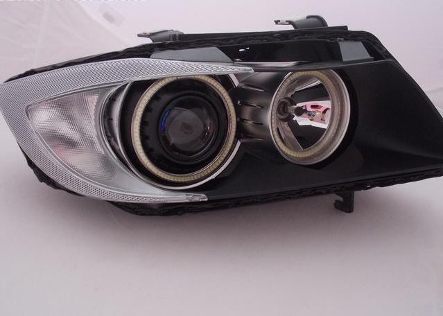

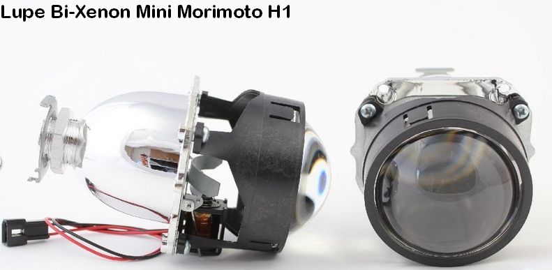

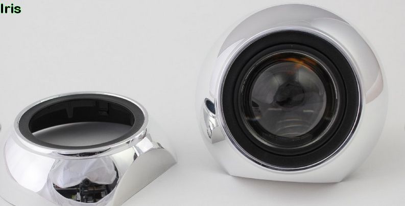

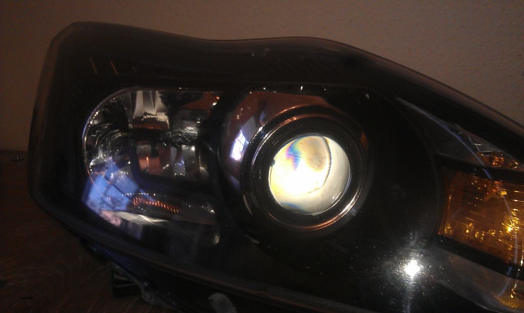

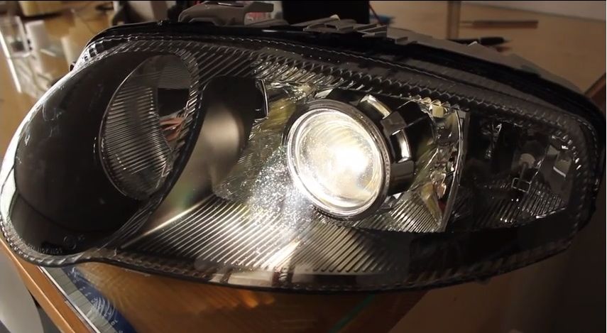

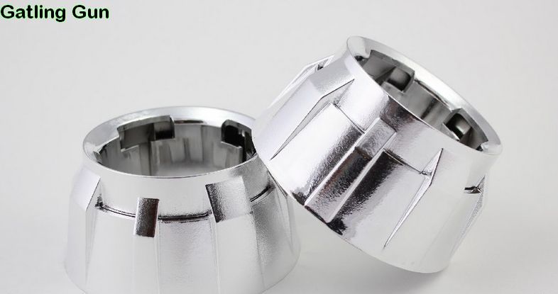

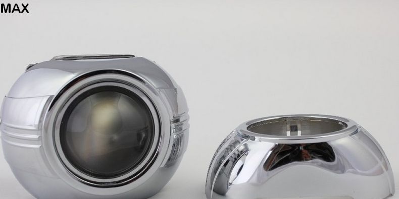

salut, montez lupe bi-xenon pe farurile OEM ale masinii, lupele care sunt montate pe faruri in general sunt morimoto de 2.5` + ornamente + inele centrare ornamente si kit xenon h1 canbus pro 2013 35w.
se pot monta pe orice tip de faruri indiferent daca au soclu h1, h7, h4. (pentru cele care au bec-uri h4 este nevoie de cablu pentru comutare faze).
interiorul farului se poate vopsi dupa cum doreste fiecare. in functie de masina preturile difera, sunt unele masini care nu necesita kit xenon canbus.

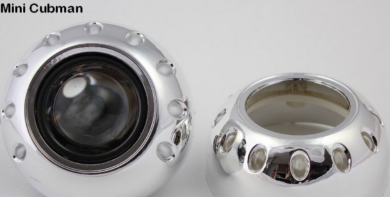

Mesajde andr3yu » 09 Oct 2013, 22:45

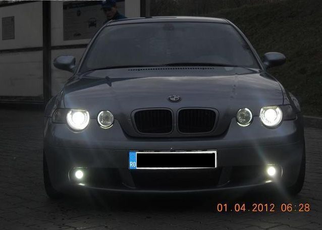

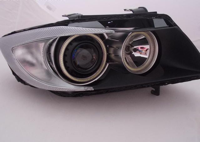

poze ...

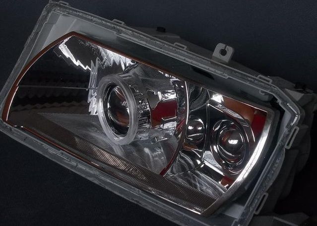

Re: Montare lupe bi-xenon pe farurile OEM
Mesajde andr3yu » 09 Oct 2013, 22:47
poze ...

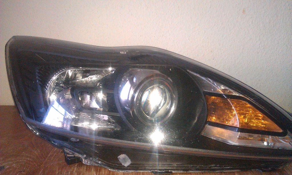

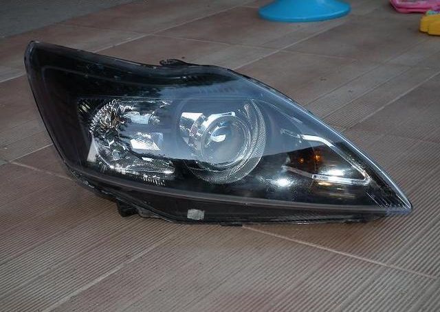

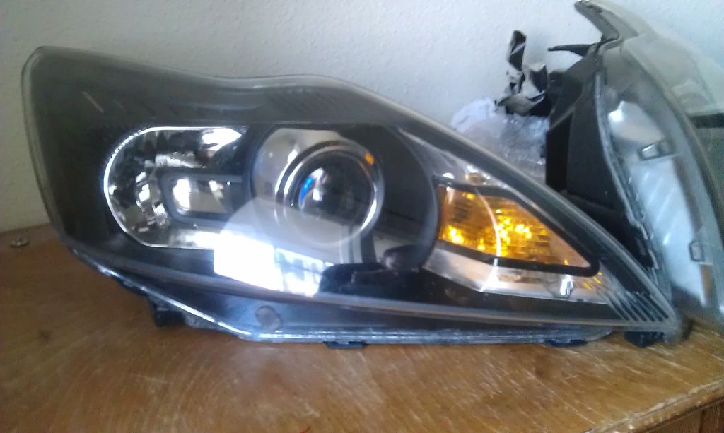

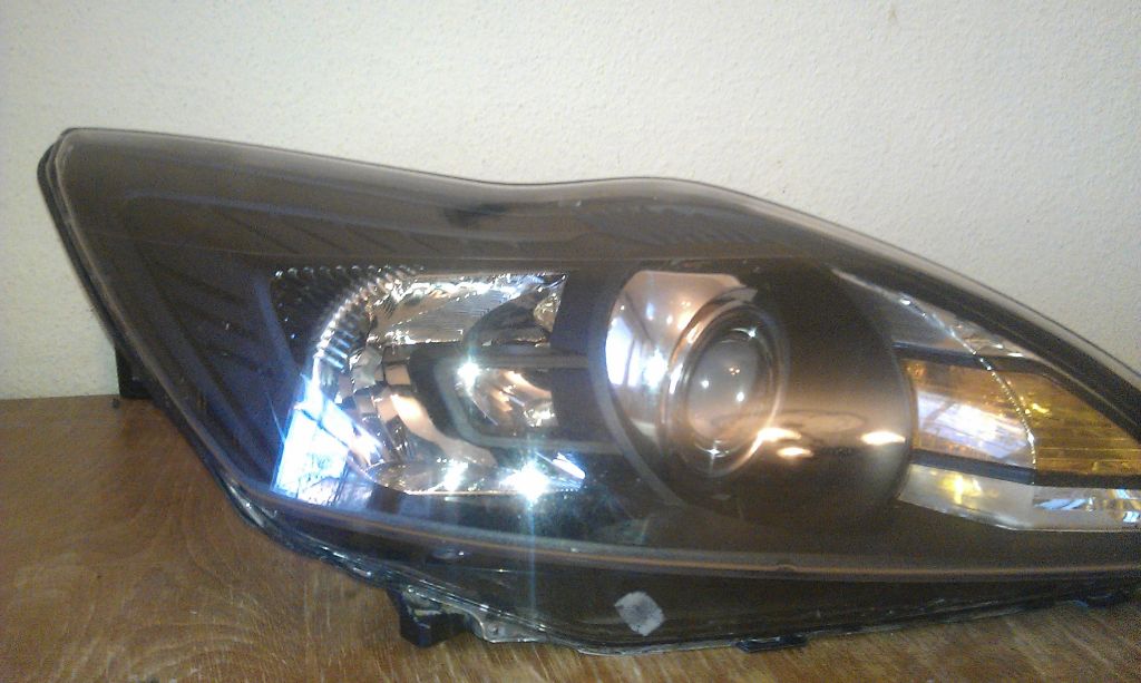

Mesajde andr3yu » 07 Noi 2013, 21:02

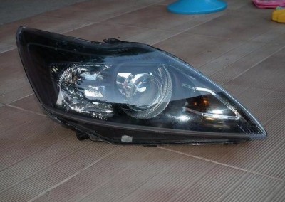

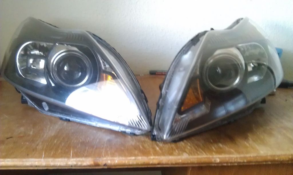

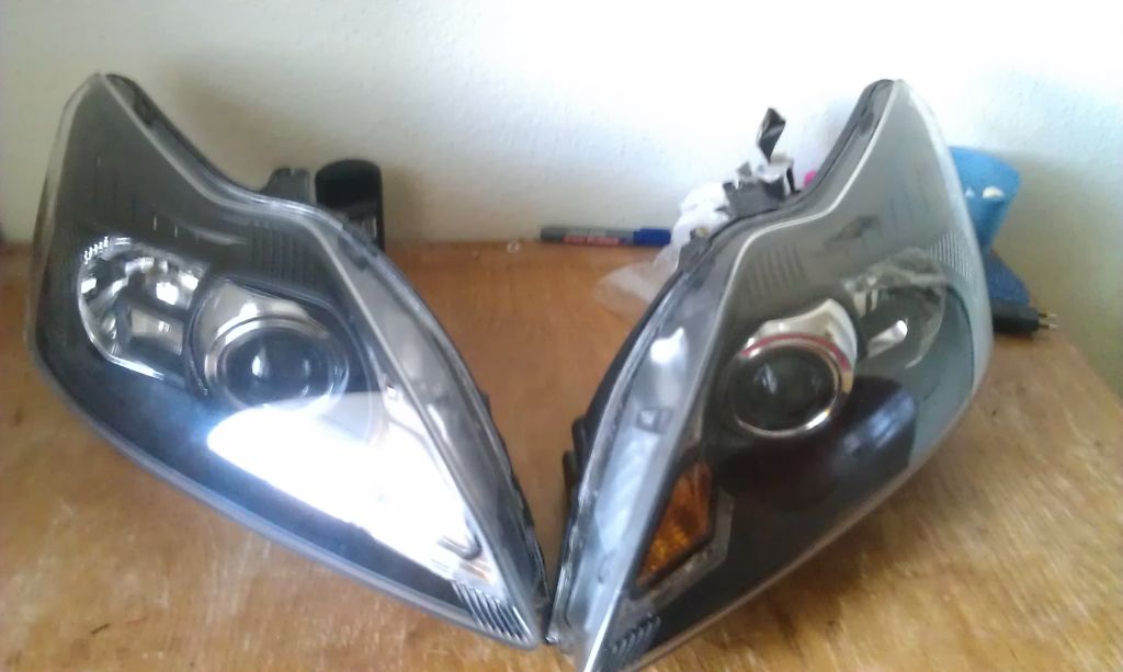

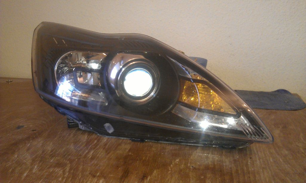

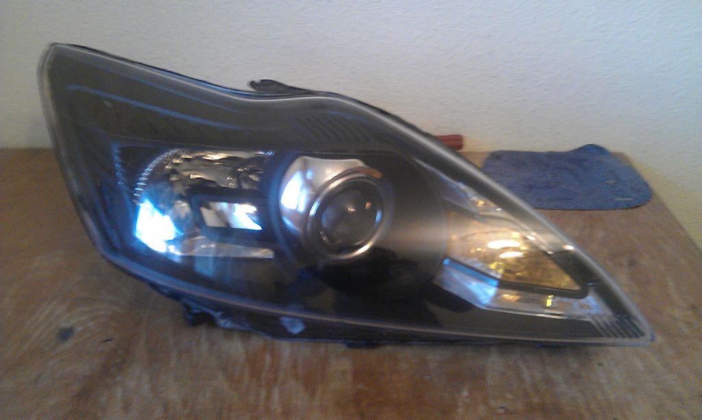

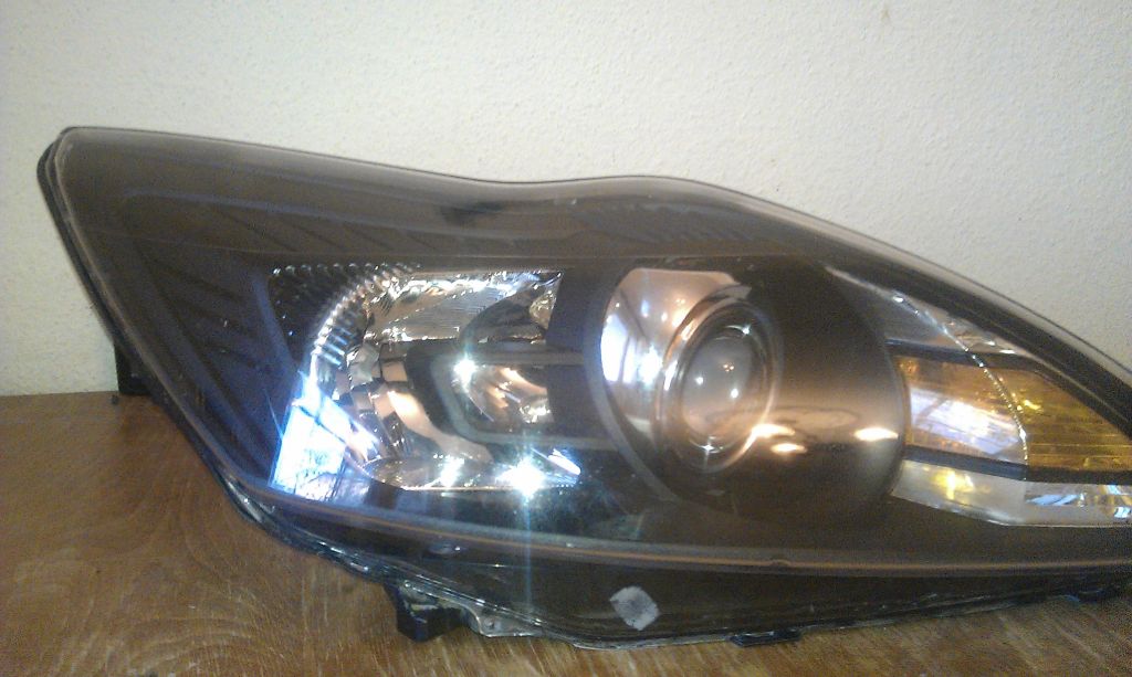

ford focus 2 facelift ...

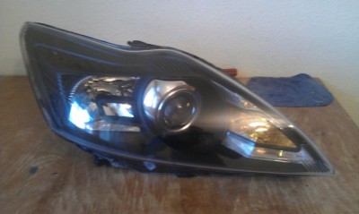

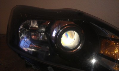

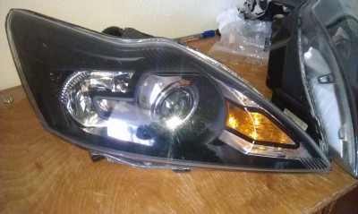

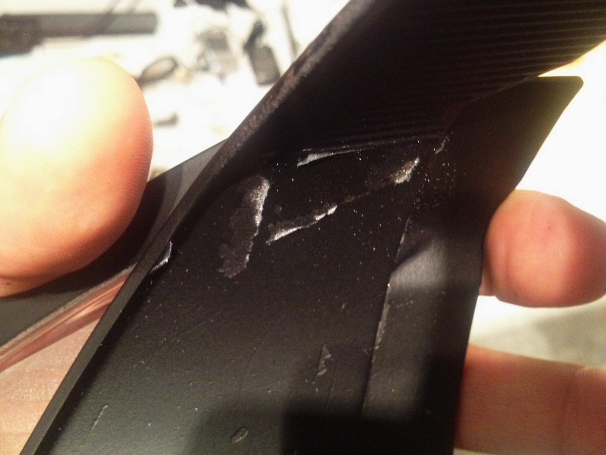

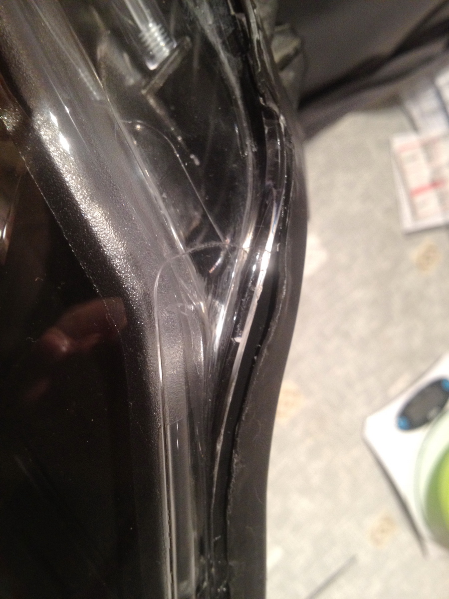

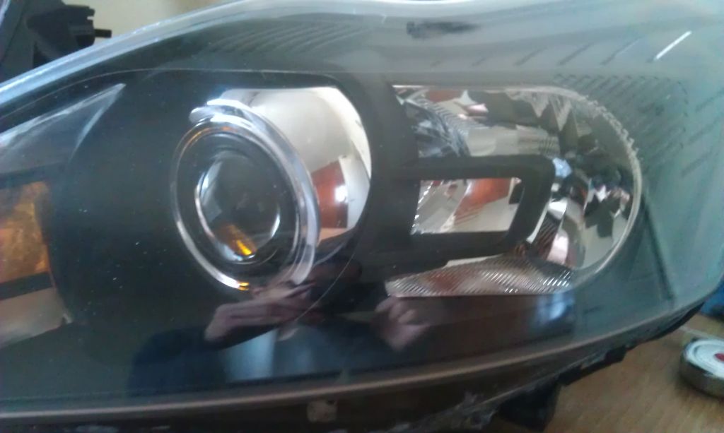

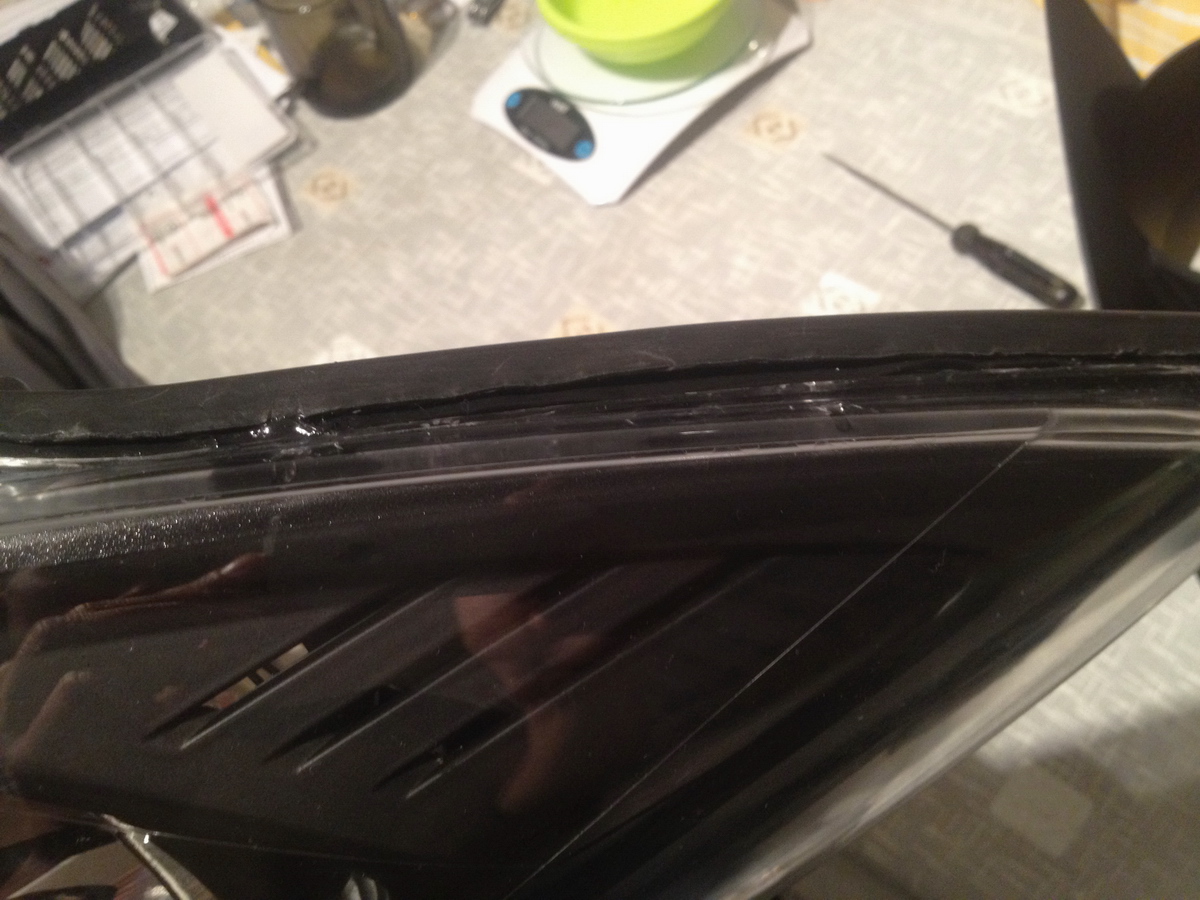

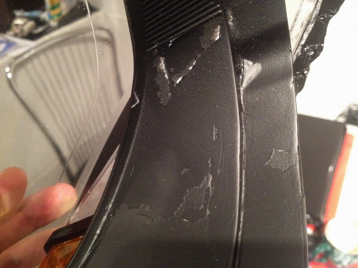

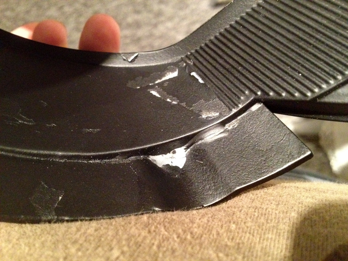

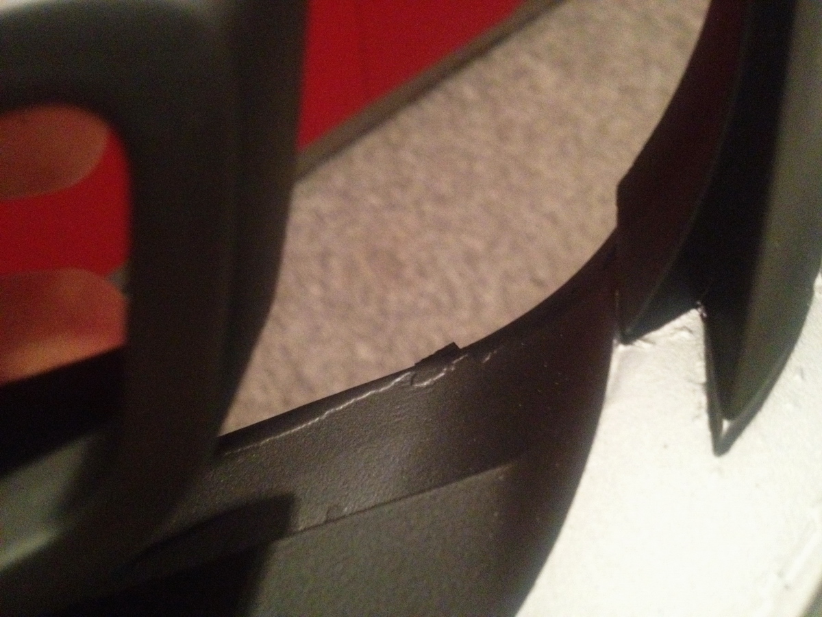

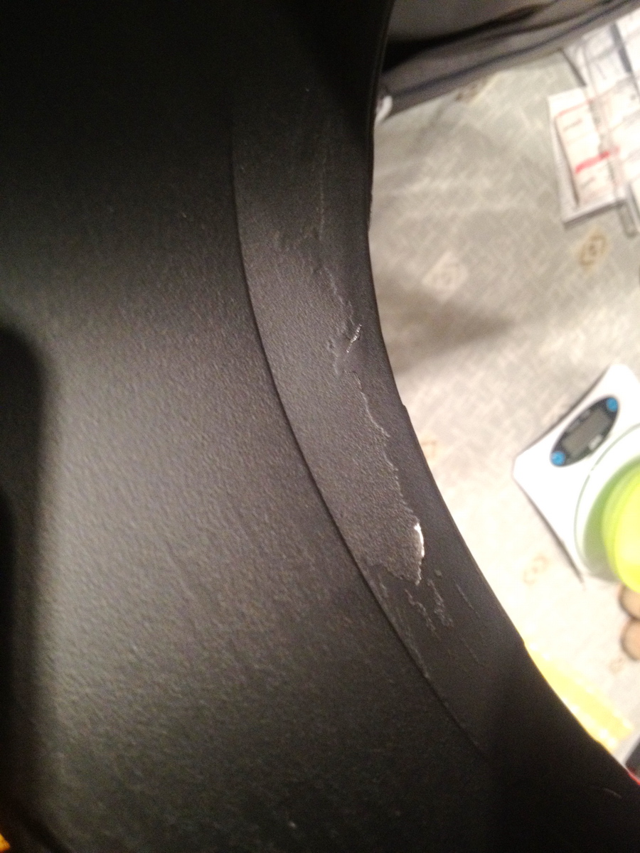

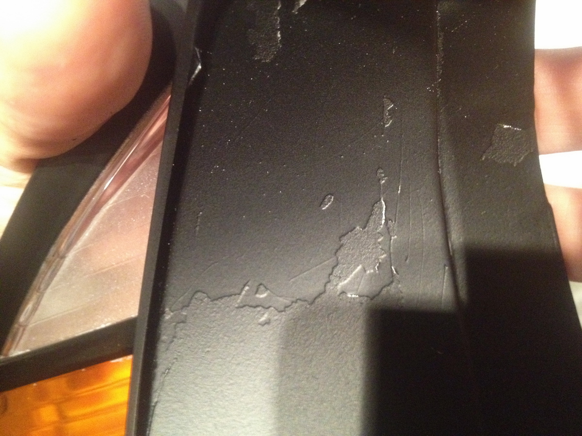

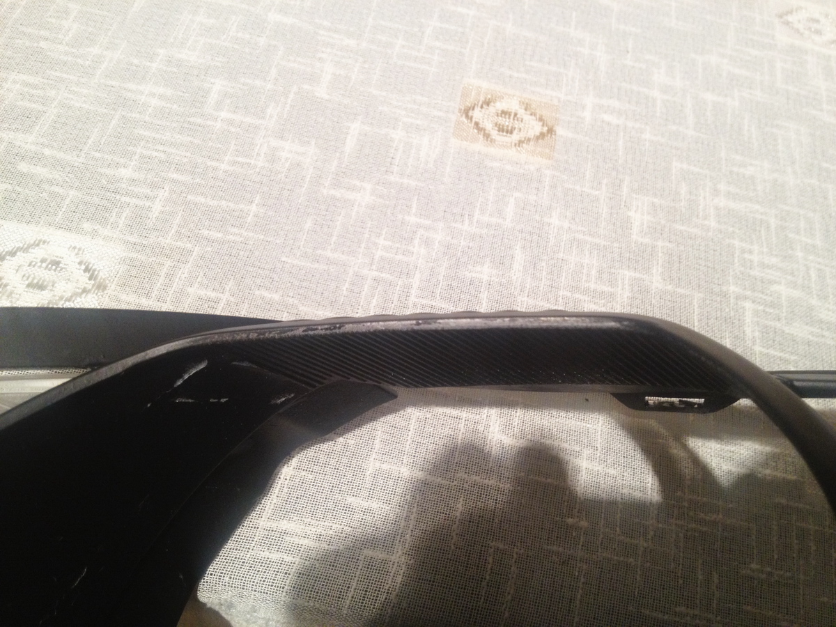

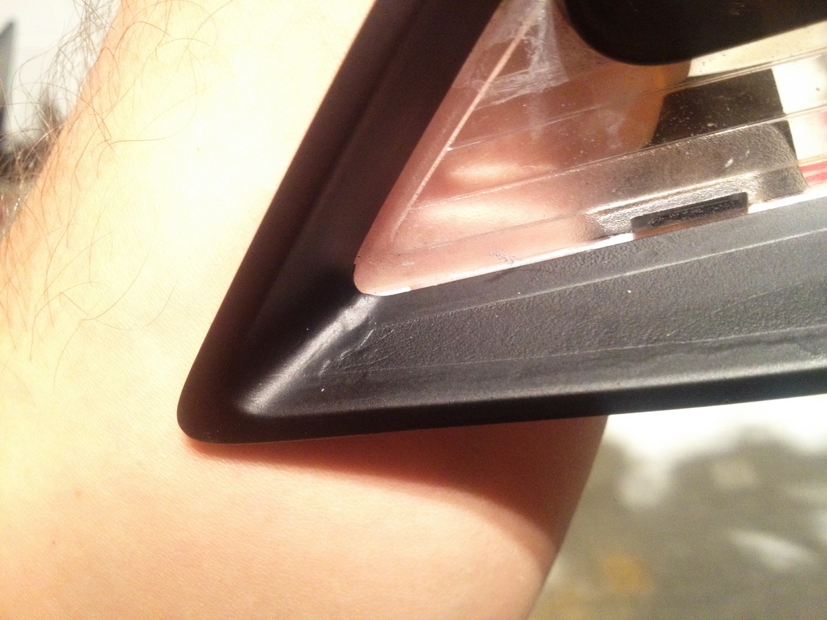

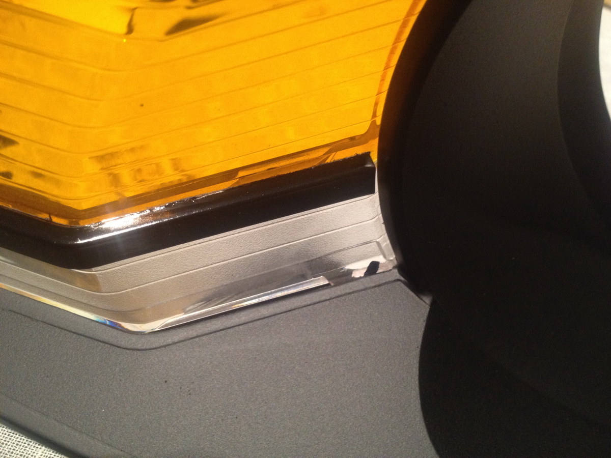

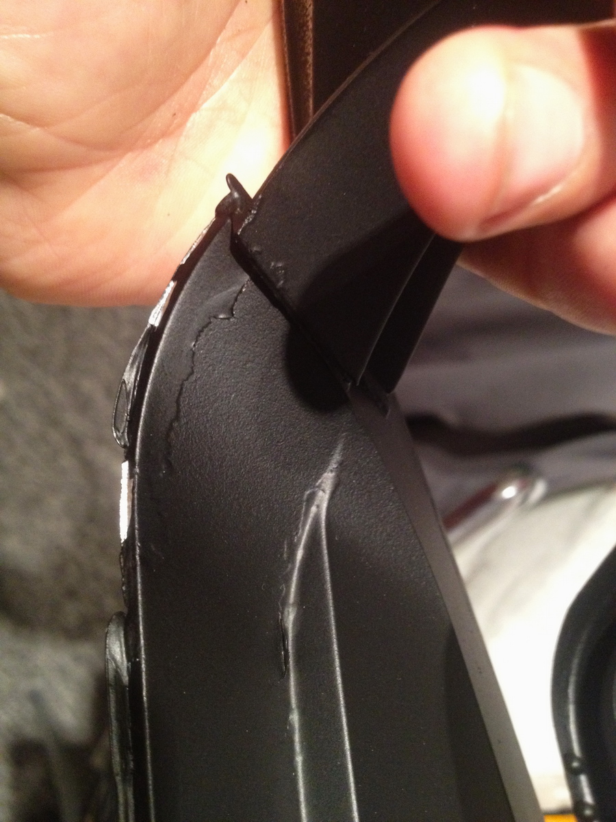

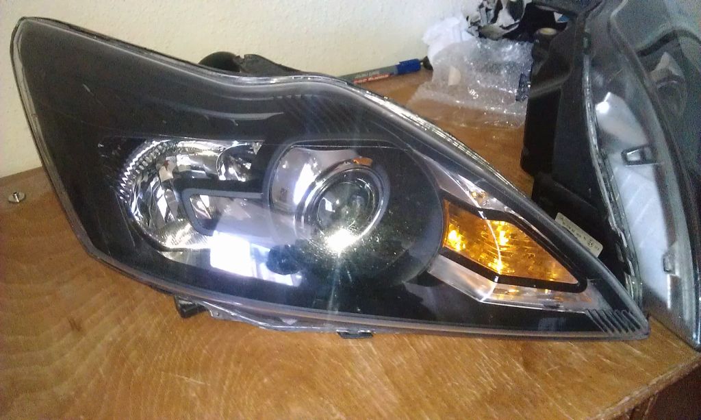

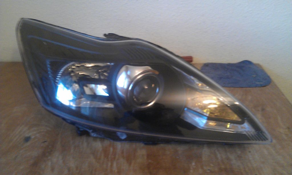

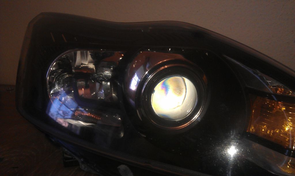

Mesajde guzunmare » 08 Noi 2013, 11:20
astea sunt farurile mele!
arfata bine din avion...
astea sunt pozele pe care sustine el ca mi le-a trimis, si ca eu as fi vazut fafurile...

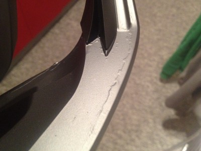

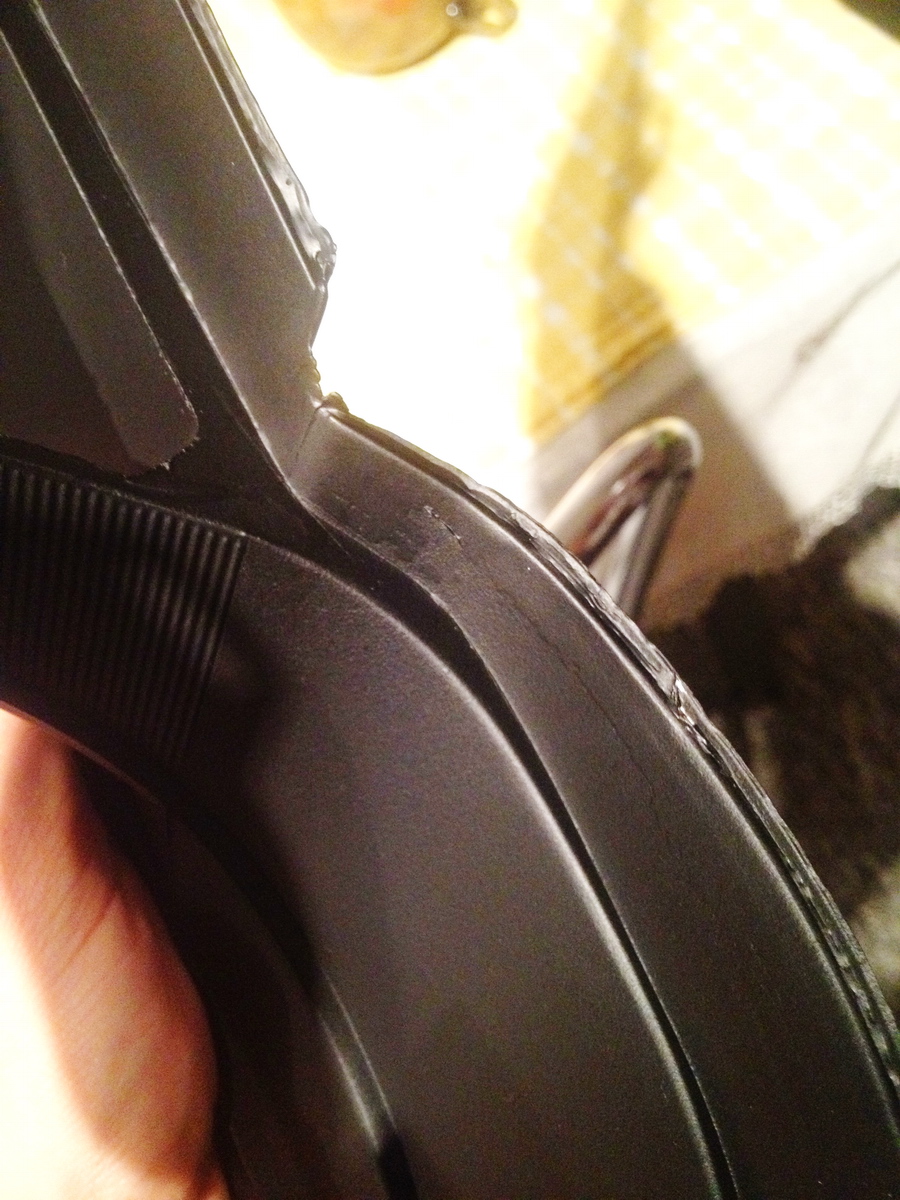

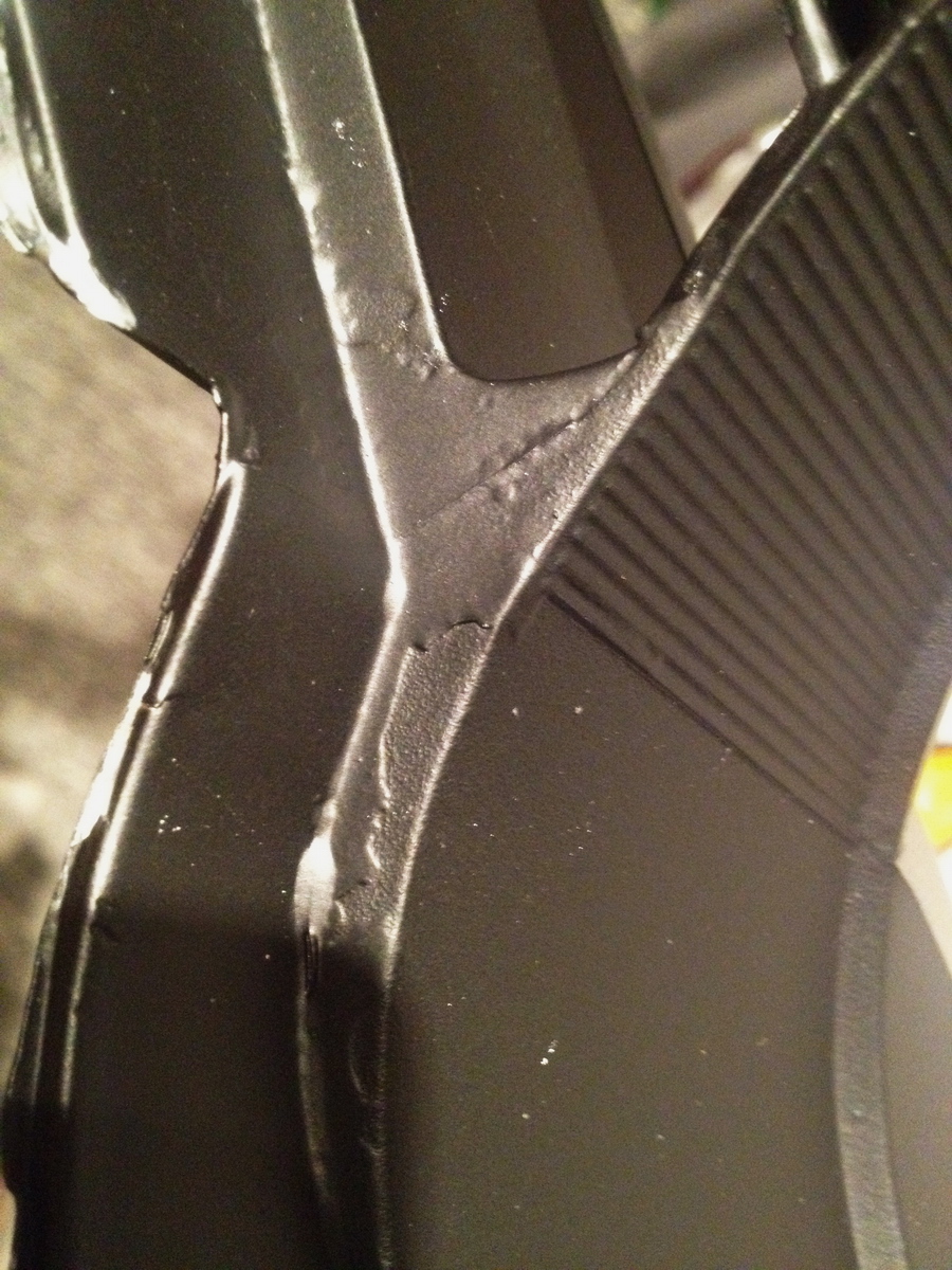

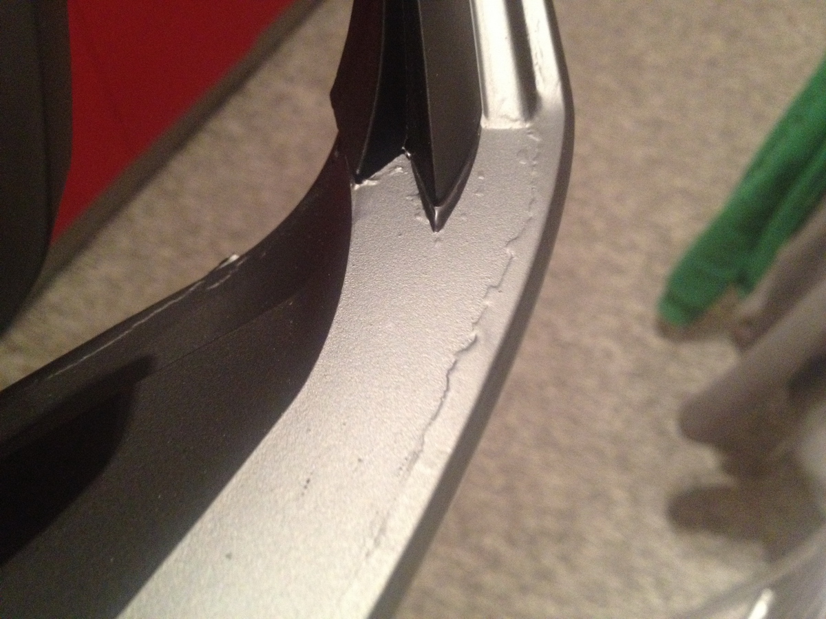

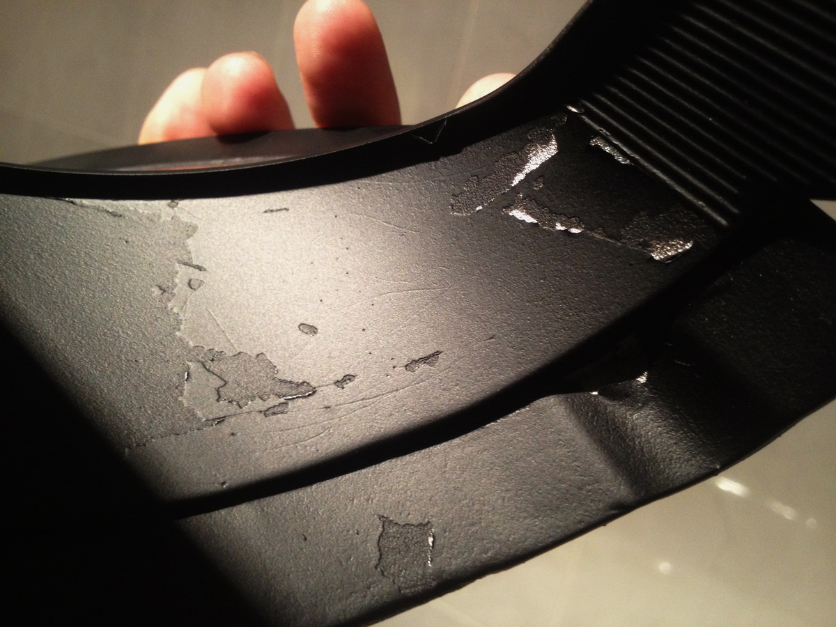

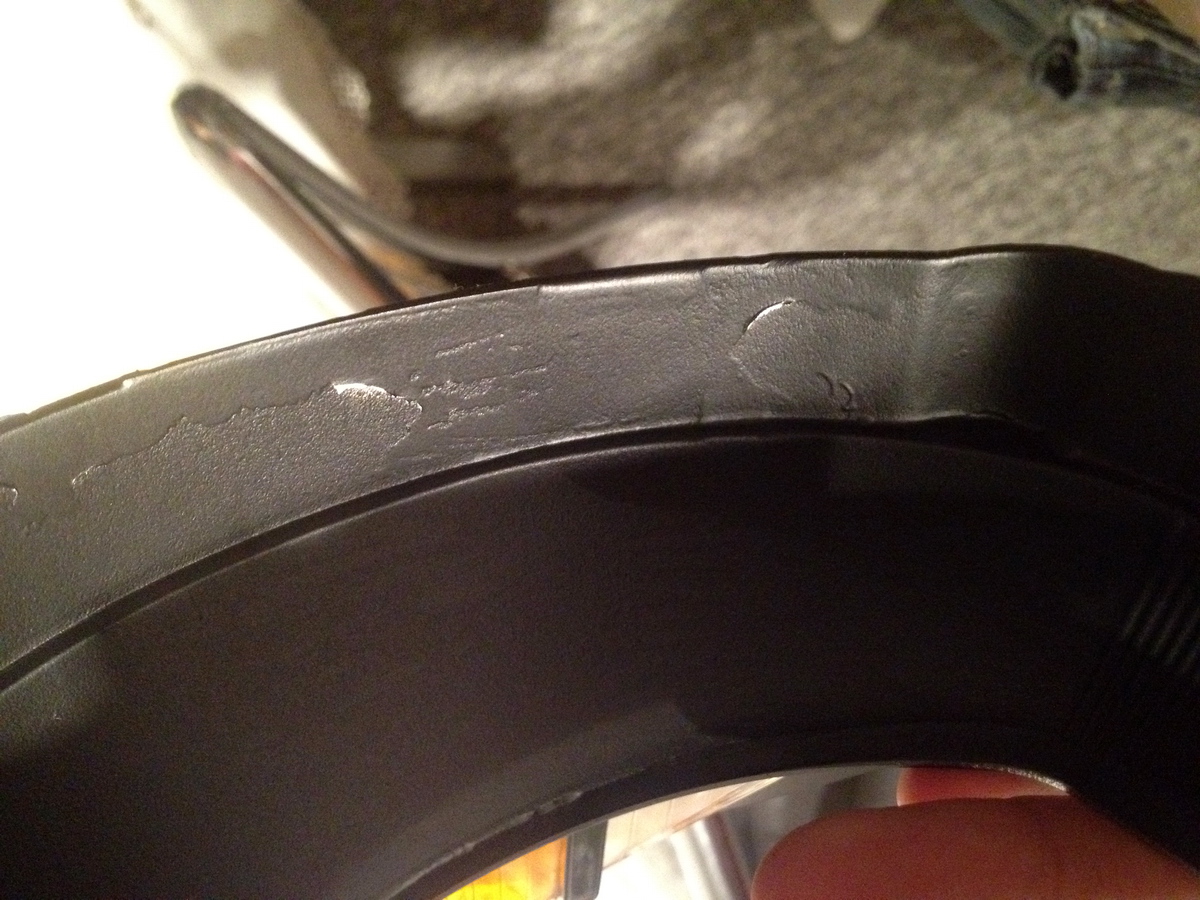

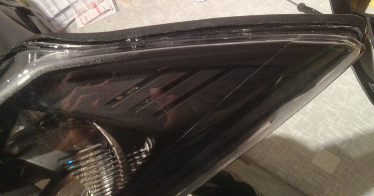

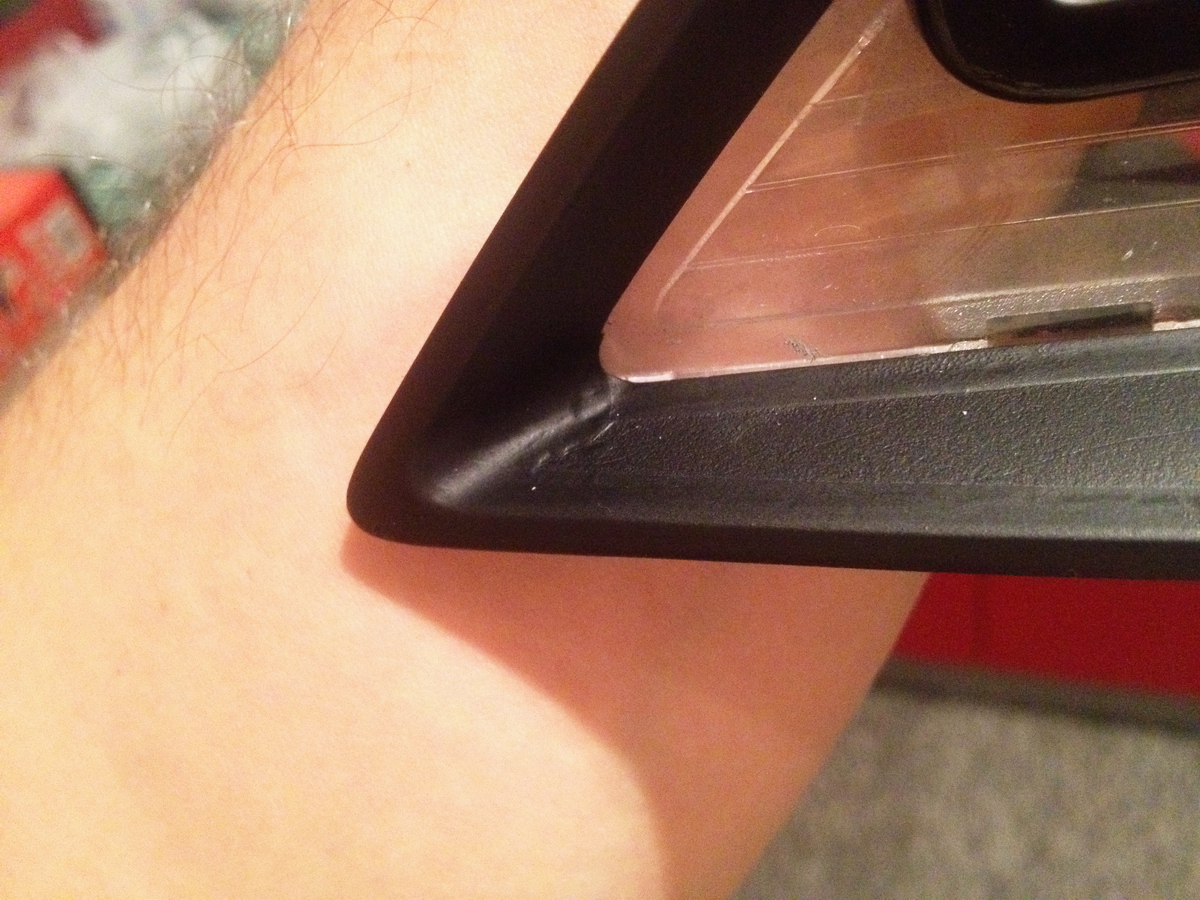

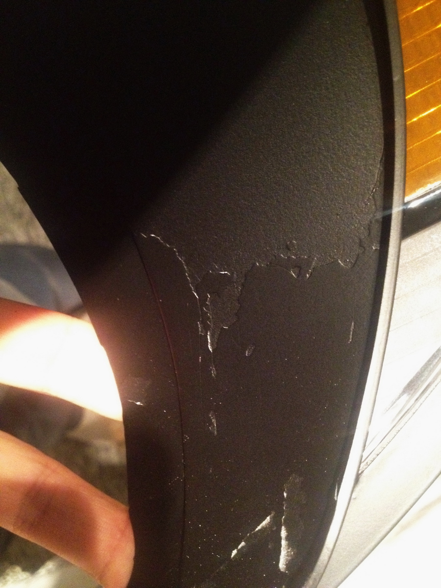

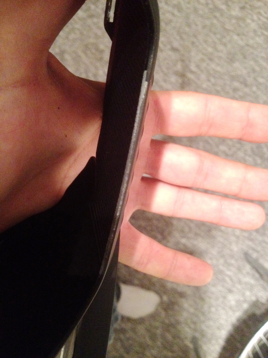

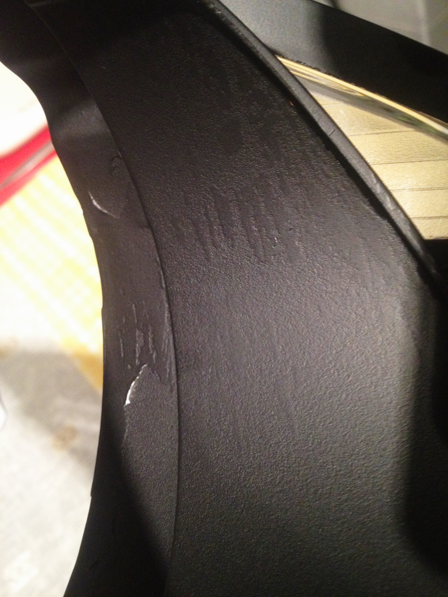

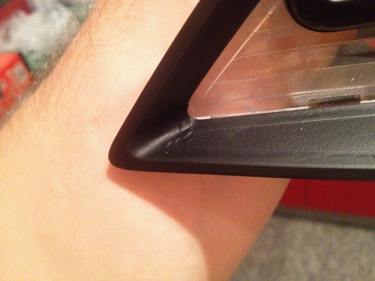

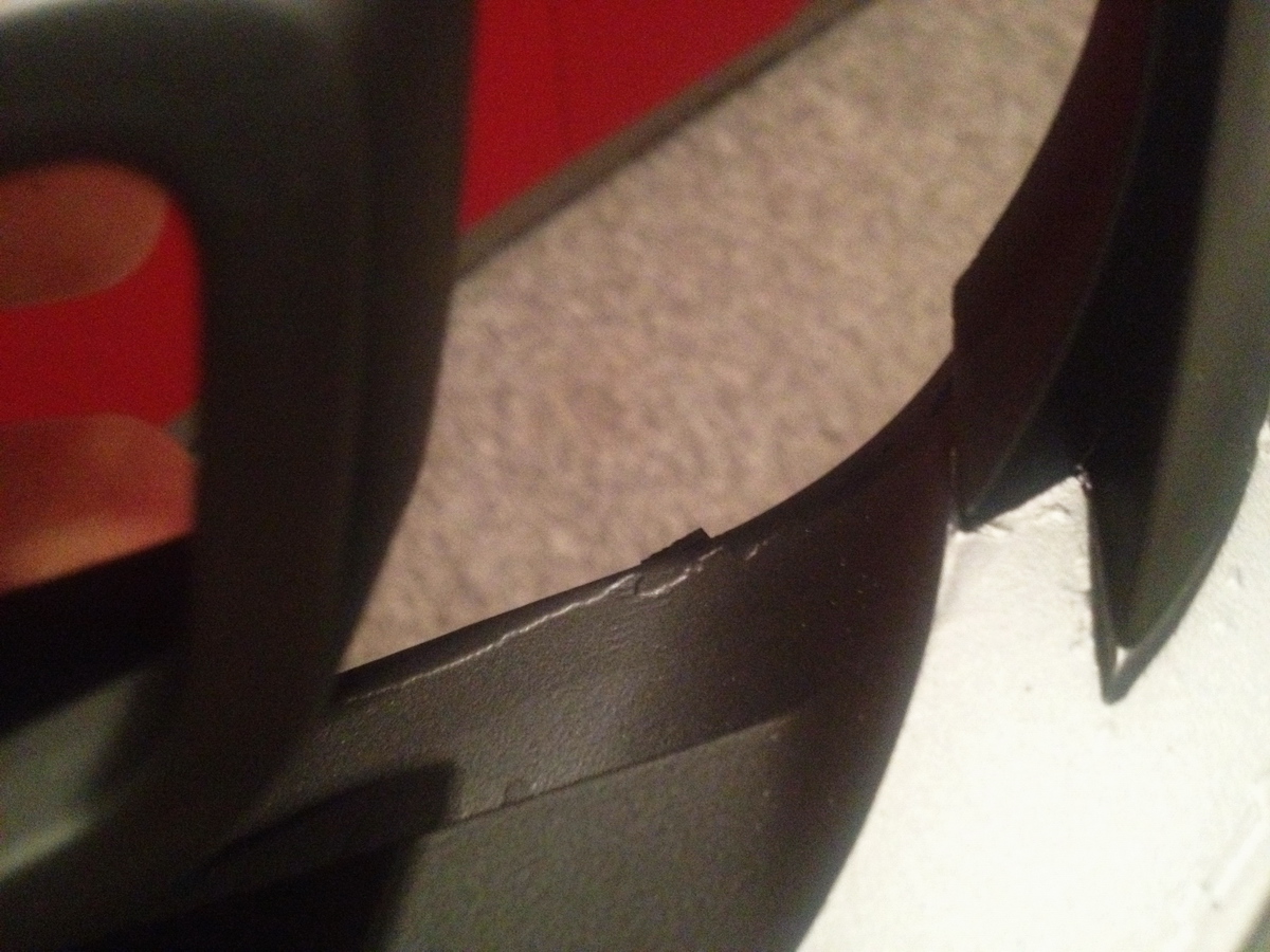

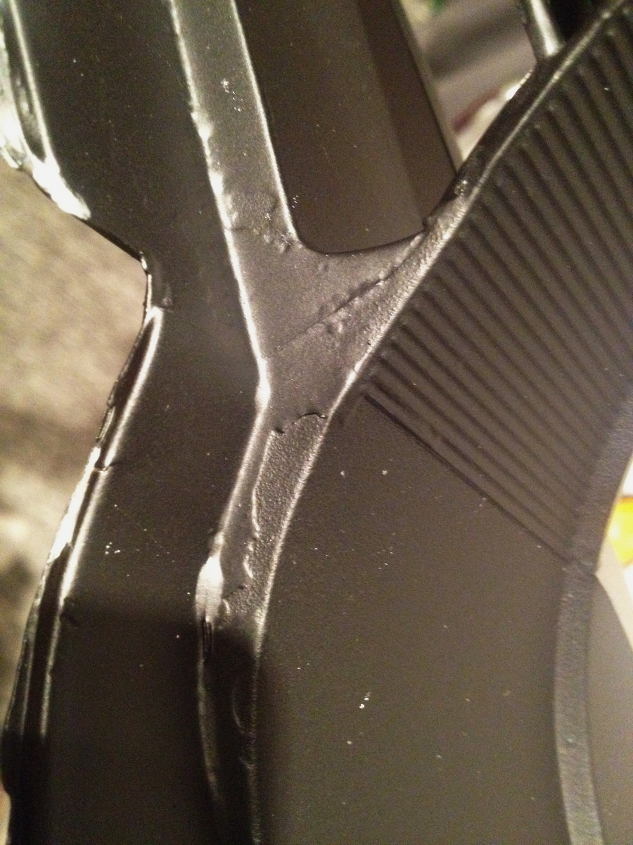

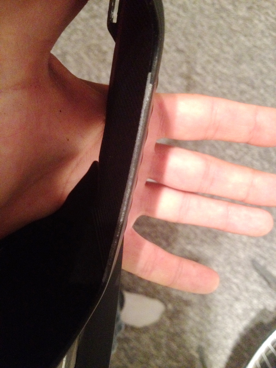

acum atasez poze cu vopsirea farurilor dupa ce le-am scos sticla, ca se se vada mai bine despre ce vorbesc...
oricum nu puteam sa le las asa, ca sunt facute in bataie de joc.
omul a spus ca da 3 straturi de primer, 3 stratiri de vopsea, ca smirgheluieste ca sa fie totul la fata, etc...
vopseaua se ia cand dai cu mana, deci nu a dat niciun strat de primer.
interiorul farului este foarte murdar, si sunt urme de vopsea cojita
farurile sunt deja la revopsire. sa vad ce se mai poate repera din ce mi-a stricat el, adica tot
revin si cu alte poze, ca nu pot atasa mai mult de 10...

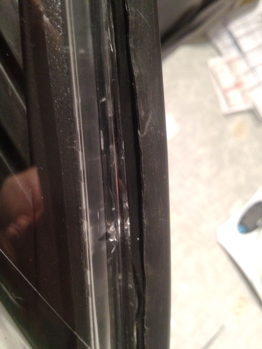

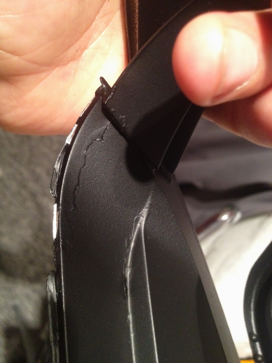

Mesajde guzunmare » 08 Noi 2013, 13:40

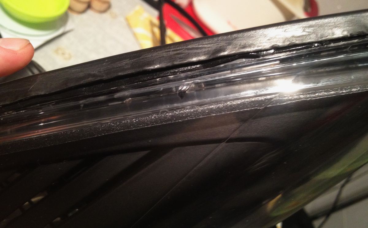

restul de poze, cu bataia de joc (vopsirea).
eu nu am acuzat faptul ca a fost de acord cu cererile mele, si ca mi-a facut modofocarile asa cum am vrut.
pana la vopsire totul a fost ok. mi-a facut modificarile pe care le-am cerut, dar nu poti sa vii dupa asta si sa-mi zici ca am avut prea multe pretentii, ca trebuia sa-mi ia bani mai multi. trebuia sa zici asta inainte sa-ti trimit farurile, iar daca nu-mi convenea pretul, nu mai facem lucrarea aici. sau sa-mi vb la tel cu "bai tata", iar cand ti-am raspuns si eu la fel, mi-ai zis ca sunt arogant si mi-ai inchis tel. tu cum draqu esti "bai tata"! esti o javra de om!
vospeaua data de el peste primer se ia cu mana, sunt urme de vopsea cojita in far, farul este foarte murdar, lipirea a fost foarte proasta, adica sunt spatii foarte mari intre capacul din spate si sticla, si nu mai zic de faptul ca unde s-a cojit vopseaua veche trebuia adus in plan prin smirgheluire inainte de vopsire... nu mai sic ca sunt urme de crom dupa vopsire, deci nu a fost vopsit peste tot.

Mesajde guzunmare » 08 Noi 2013, 13:48
restul de poze
cand am vazut faririle, dupa ce mi-ai venit prin curier, imi venea sa le arunc!

Cam nasol cu vopsirea asta.Eu mi-am pus singur lupe la prefacelift si am preferat sa las farurile pe crom, sa nu am probleme cu vopseaua si sa fiu nevoit sa desfac din nou farurile.
