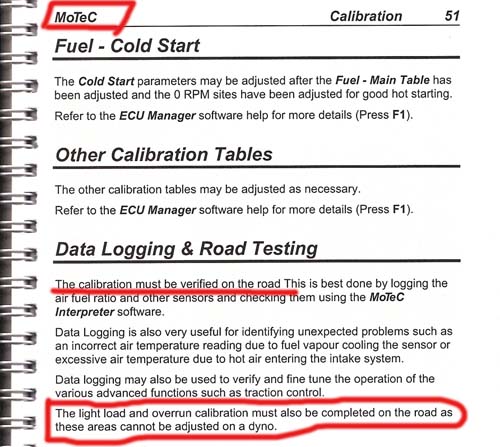

Re: RACINGCODE inalta performanta F O R D
26 Noi 2008, 23:00
Am unde sa va trimit sa-l vedeti pe un site de curse auto, dar nu stiu cum e cu regulamentul.
Chestia cu dyno e cu dus si intors.
Masina nu o poti seta 100% pe dyno, dar ca tuner faci un 80% pe stand si apoi restul final pe strada, asta fiind necesar la masini extrem de modificate.
Chiar si Motec recomanda asta, noi setand si motec sau alte standalone.
La un tuner vi sa faci masina nu e bine sa o masori tot la el, nu e etic.
Sper sa se inteleaga ce vreau sa spun.
Mai sunt si alte aspecte legate de dino care pot sa eroneze masuratoarea. :-t
