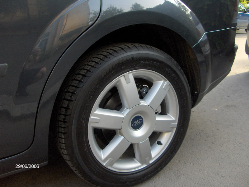

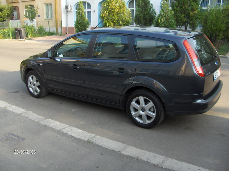

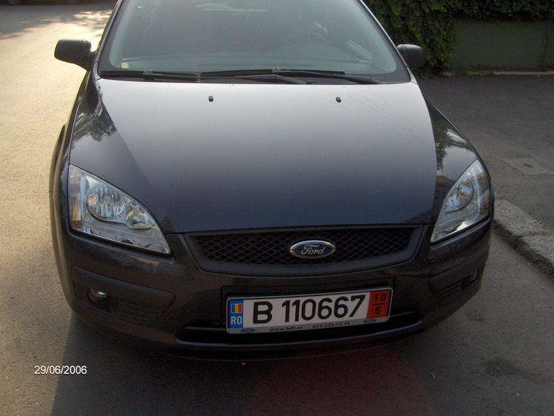

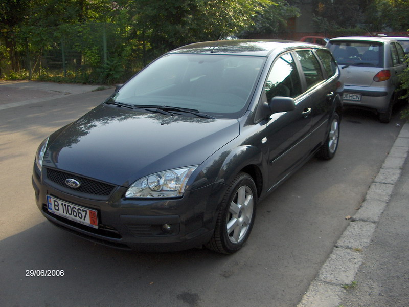

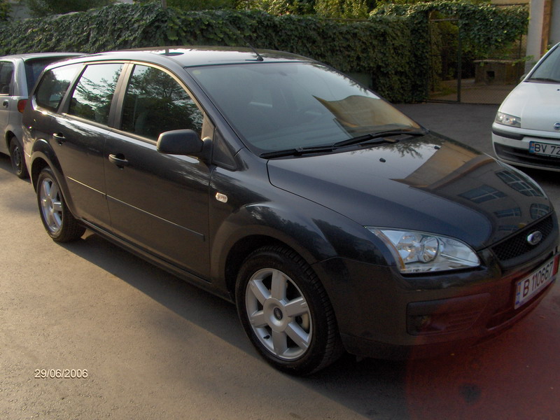

Mesajde Mihai L » 29 Iun 2006, 09:46
Mai jos sunt pozele facute azi de dimineata
