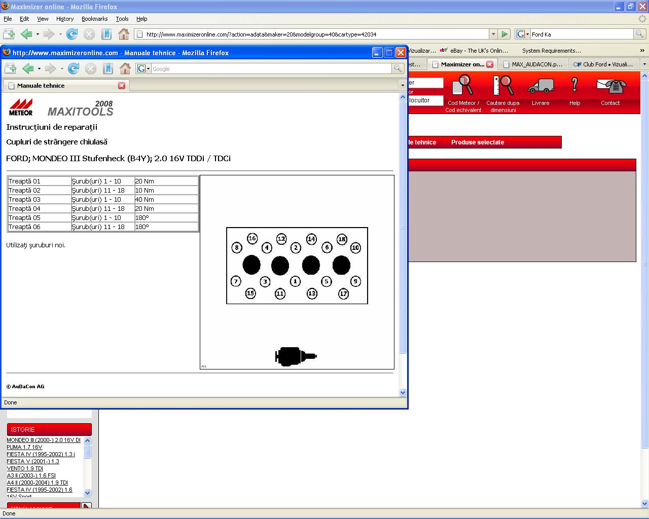

Salut! Dupa 2 luni de cind am masina stricata, in sfirsit am ajuns aproape de rezolvarea problemei.Trebuie sa precizez ca am un mondeo din 2002TDCi, 85Kw, serie de sasiu wf0wxxgbbw2ao4891, si dupa ce am bijbiit: ba injectoare ,ba supape, dupa ce a dat mecanicul jos chiuloasa, s-a dovedit ca aveam pistonul nr 2 crapat.Acum as dori sa-mi spuna cineva, daca stie, cuplul cu care se strange chiuloasa la tipul asta de motor(HJBB), pt ca nu as dori dupa ce m-am chinuit atit cu ea, sa-mi stringa mecanicul chiuloasa dupa "ureche" si sa am alte pb dupa asta. Multumesc!

Mesajde Maddogul » 10 Feb 2008, 17:07
Ia testeaza-l frate :D
Cu Stima

Re: Cit si cum strang chiuloasa?
Mesajde bob » 10 Feb 2008, 17:18
Multumesc frumos pt raspuns! Am totusi o intrebare,desi am vazut pe jpeg ca scrie tddi,tdci,valorile sunt aceleasi pt amiindoua modele ?(si pt orice tip de motor HJBA,HJBB,etc?)
Mesajde titocus » 10 Feb 2008, 18:51
Motoarele de 1998 cmc diesel de la Mondeo 3 sunt toate la fel.
Mesajde Maddogul » 10 Feb 2008, 21:05
Este fix pt HJBB
