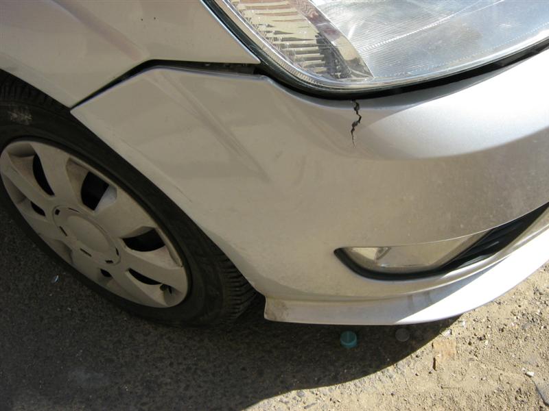

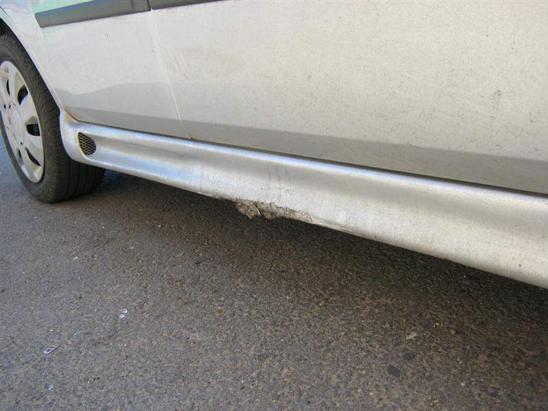

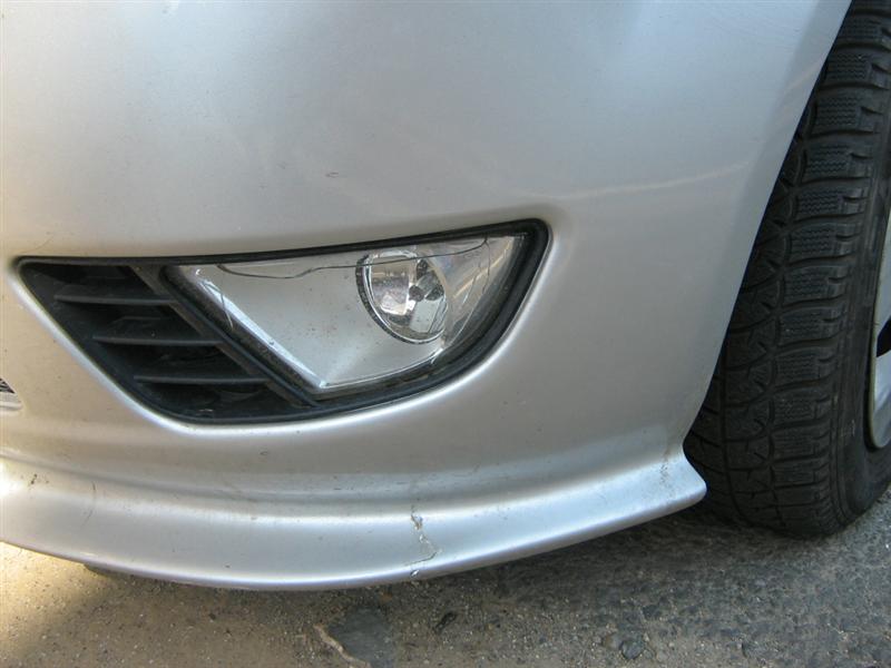

mecanic am inteles ca nu exista dar puteti sa imi recomandati un tinichigiu (sa lucreze cu fibra) eventual sa stie si vopsitorie. Am lovit un caine (imens) si mi-a crapat spoilerul, bara putin sparta intr-un colt...si daca tot ma duc cu ea vreau sa rezolt si un prag (este atins putin)
