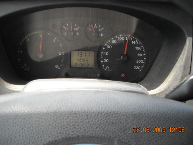

Cum zic şi în titlu, vă rog să îmi spuneţi ce vrea beculeţul ăla...

in mers? posibil eroare de ecu. trebuie sa faci o diagnoza.

$1 scrie:$2n mers? posibil eroare de ecu. trebuie sa faci o diagnoza.
se aprinde la vreo 10 secunde după ce pornesc motorul

se poate închide
m-am lămurit, s-au uzat plăcuţele de frână...

nu cred ca e vorba de nici un senzor de uzura a placutelor :)
martorul ala indica probleme la sistemul de franare. cel mai des, problema raportata este nivelul scazut al lichidului de frana.
in cazul de fata, placutele s-au uzat, pistonasele de la frane au putut efectua o cursa mai lunga, deci nivelul lichidului de frana a scazut si s-a aprins acel led.
