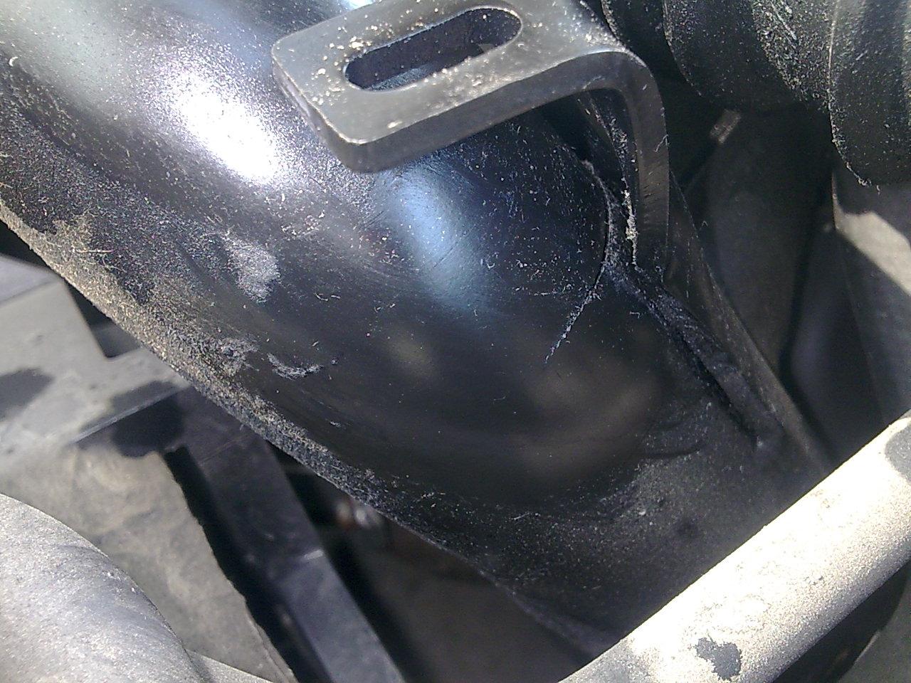

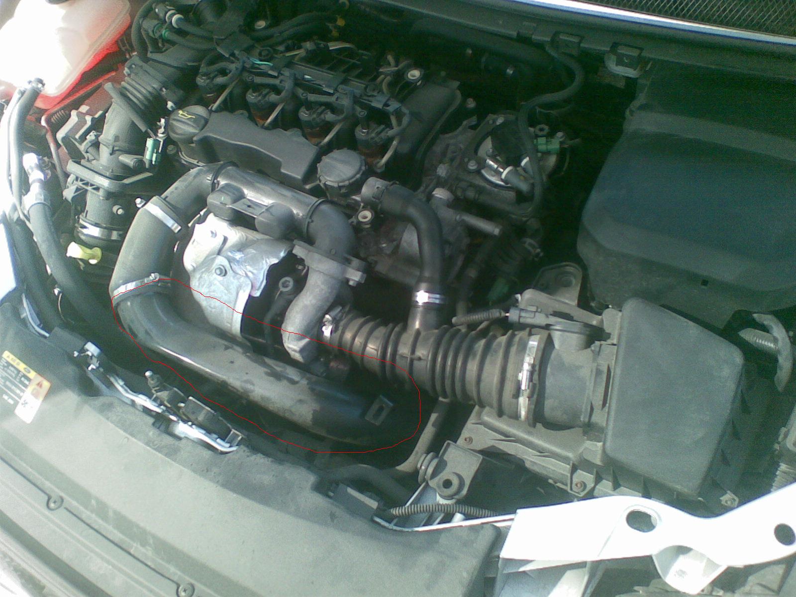

Din cate am inteles e o problema mai veche a motoarelor de 1.6TDCI fisurarea conductei dintre turbina si motor, pentru mai multe detalii am atasat si cateva poze, intrebarea mea este urmatoarea. Am inteles ca mai multa lume a rezolvat problema cu o sudura pentru ca piesa vine impreuna cu alte furtune la achizitionare si costa destul de mult. Poate cineva sa imi spuna un pret estimativ si un atelier, sau persoana care ar putea remedia problema in Bucuresti. Multumesc anticipat.

Tin sa precizez ca este vorba depre Ford Focus din 2006

Daca o demontezi,o poate suda orice atelier de tinichigerie auto,dar cere sa ti.o alameasca,sa nu o sudeze cu fier,e mult mai rezistenta.
