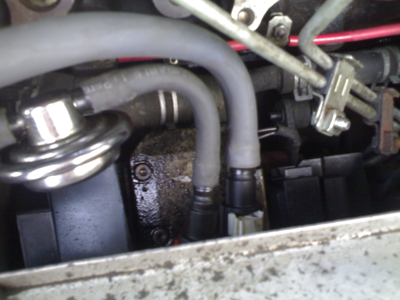

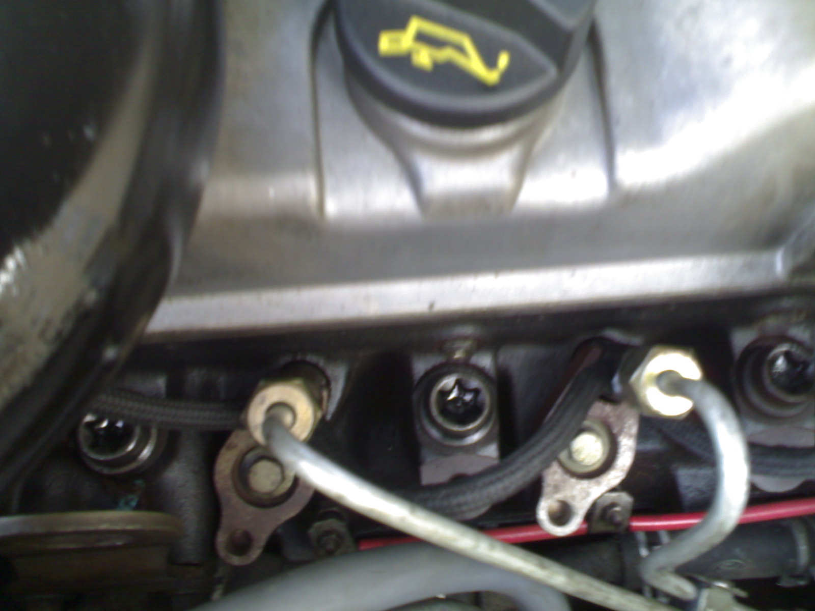

Mesajde Sebastian.C » 25 Feb 2007, 16:19
2 poze... pe furtunul de la turbo e ulei... pe capacul de la curea motorina...sub masina a fost balta de motorina dimineata... :((

Mesajde Huffy » 25 Feb 2007, 20:04
Motorina cred ca e peste tot si cred ca e de la conductele de la injectoare, daca au fost desfacute, in TIS specifica clar ca trebuiesc inlocuite cu altele noi pt ca altfel poate pierde motorina la turatii mari. Am patit-o si eu dupa ce mi-au facut o verificare la Romcar si a trebuit sa le strang mai bine.

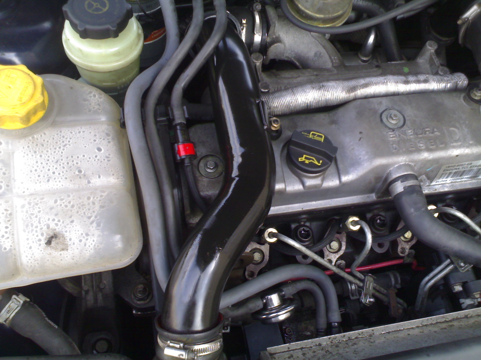

Mesajde Sebastian.C » 26 Feb 2007, 22:52
Huffy...cred ca ai dreptate :D...azi a fost tata cu masina la un mecanic.. si ce sa vezi..furtunul de la turbo nu era pus bine :lol:.Aia de la reprezentanta nici la furtunul ala n-au putut sa se uite...pur si simplu si-au batut joc. Acum trage mai bine la viteza mica...dar la drum intins mai mult de 110 nu merge. Acum ramane faza cu garnitura de chiuloasa si o supapa...deoarece da si rateuri la toba...merge motorul in 3 pistoane. Si mai ceva... de 2 ori pana acuma..respectiv azi si sambata seara cand a venit tata de la Timisoara... cu ea scoasa din viteza la vale..a murit motorul. Ce sa fie?

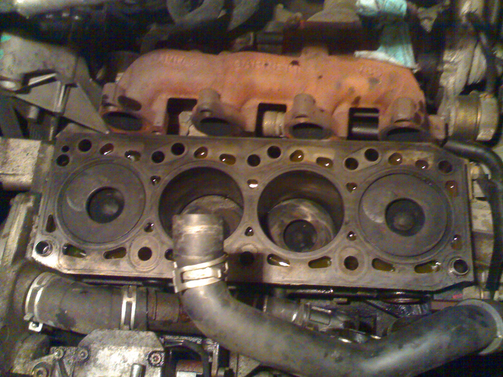

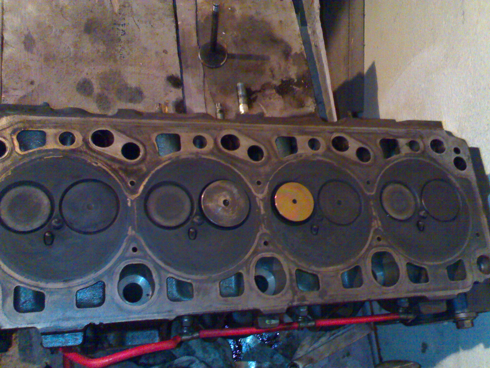

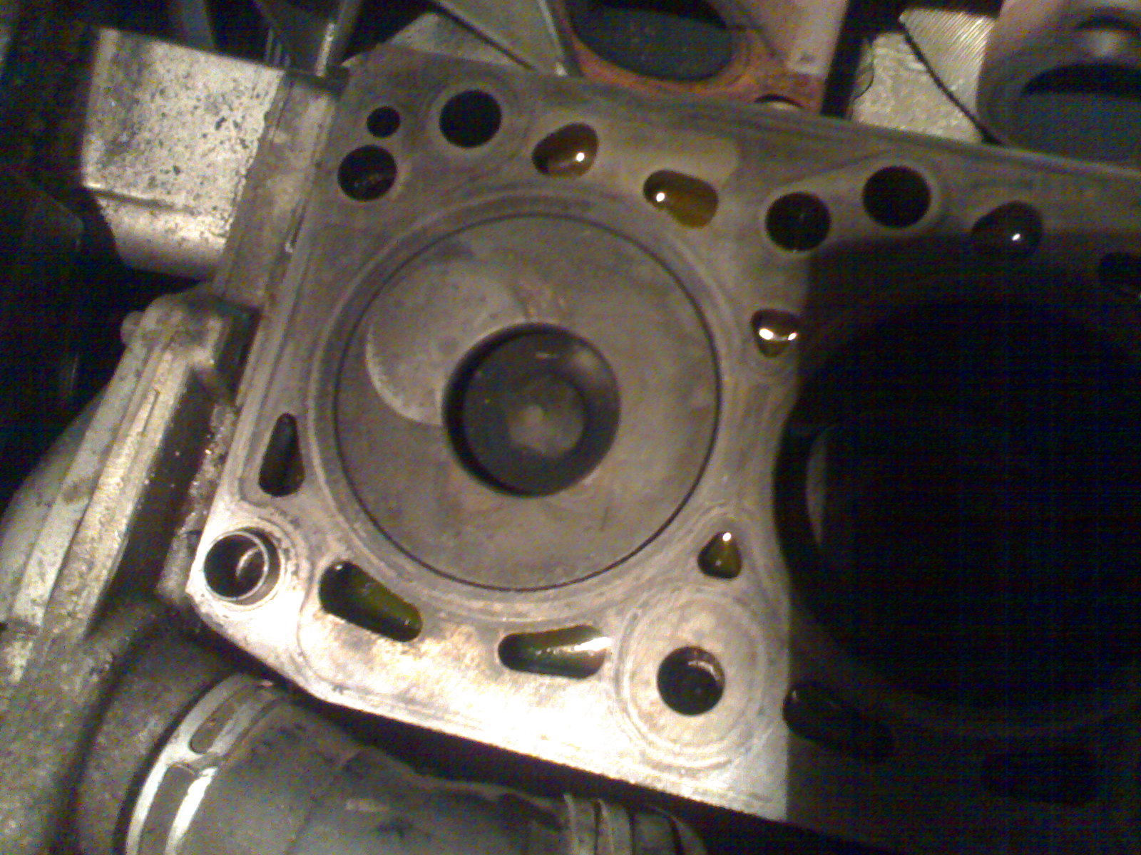

Mesajde Sebastian.C » 02 Mar 2007, 23:04
L-am desfacut azi :D... treaba merge binisor...maine verificam toate supapele si pistoanele daca urca cat trebuie..sa nu fie cumva vreo biela indoita. Pe pistoane sunt urme de la supape...cum a fost garnitura de chiuloasa mai subtire... :(. Acum sper ca o facem in cateva zile :D
PS. ce supapa e aia galbena...aia e schimbata e noua, dar noi nu stim deoarece nu noi am schimbat-o , au schimbat-o cei care au stricat motorul...la cei care s-a rupt cureaua. Problema e ca supapa care a fost...e supapa de evacuare...si cea schimbata e de admisie... :? Sau invers...cele mai mari sunt de evacuare, nu? Se vede in poze...

Mesajde Huffy » 02 Mar 2007, 23:08
Acum la ce service ai desfacut-o?
Huffy
Mesaje: 4692
Mesajde gokey » 03 Mar 2007, 08:38
verifica toate supapele daca zici ca sunt urme pepistoane si daca sunt strambe schimba si ghidajele de supapa

Mesajde Sebastian.C » 03 Mar 2007, 10:10
Acum o face un prieten bun al tatalui meu. E mecanic bun,numai ca el nu a avut unde sa o faca...si a vorbit cu frate-su sa ne lase la el in service. Si decat sa o ducem iarasi pe la cineva ...sa nu stim ce face... mai bine la asta. Idiotii aia de la TM nici macar nu au mai prins suruburile la admisia de aer si la evacuare. Erau doar cateva filete stranse. Am gasit si pe unde pierdea ulei...si pierdea mult.. pe la scurgerea de la turbina..e un furtun mic care duce la baia de ulei..cred ca stiti. Acolo au strambat teava aia si furtunul nu era strans in colier.A zis mecanicul ca e cam nasol de schimbat aia..acum nu stiu ce sa zic..a mai patit cineva?
PS. supapa care se vede noua... e blocata...adica nu mai urca singura sus...ci o impinge pistonul...
