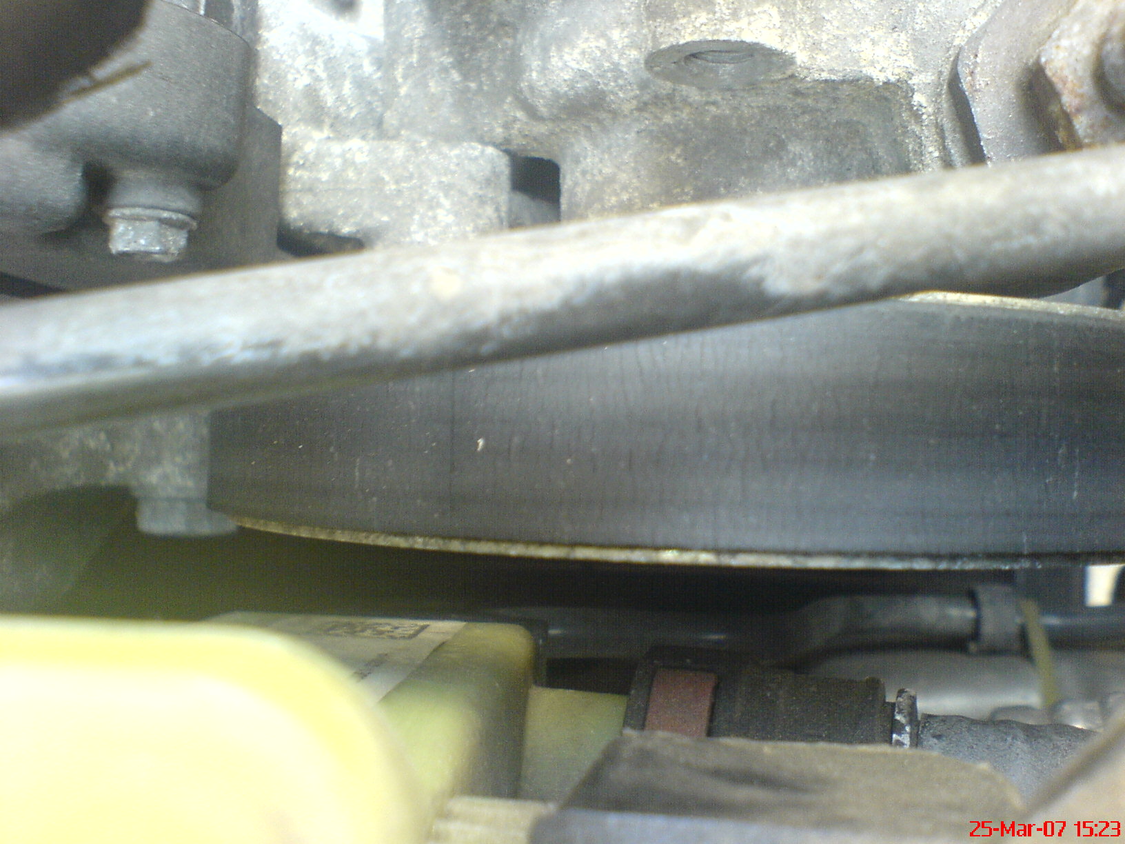

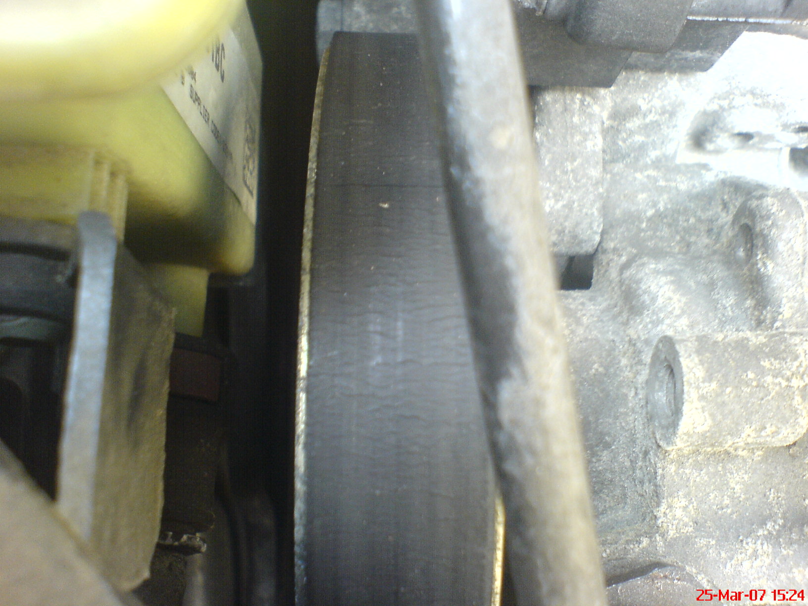

Nu stiu daca mai e buna cureaua asta. Nu situ daca a fost candva schimbata. Mie mi se pare ca acele mici crapaturi nu-s tocmai bune.
Se pricepe cineva? Masina are 92.000 km.

Crapaturile alea sunt de la imbatranirea curelei. Nu vad de ce ti-ai face probleme imediat, dar ar fi bine totusi pe viitor sa o schimbi.

Subscriu la ce a zis Ecstaz

In TIS scrie ca se "numara crapaturile" pe centimetru de curea.. .sau ceva de genul asta.. .sunt si niste poze pe-acolo...
Cum au zis si cei de sus trebuie schimbata... asa arata si a mea cand am schimbat-o, insa masina mea are 139 mii

eu zic ca mai merge

Pentru a evita distrugerea motorului, mai ales cand nu se stie exact nr. de km reali ai masinii, se schimba cureaua de distributie, filtrele si fluidele pentru a fi sigur de buna functionare a motorului. Daca esti sigur pe nr. de km efectuati, poti sa intri pe http://www.etis.ford.com, te inscii si functie de VIN poti afla la cati km/ani se fac reviziile si ce se schimba la fiecare revizie.

merci. acolo spune ca ar trebui sa schimb cureaua la 150.000 km.
Voi vedea cat costa sa o schimb...
Stie cineva ce insemana "Auxiliary drive belts"? cica si astea ar trebui schimbate...
Stie cineva unde pot gasi cum se schimba una-alta? eventual cu imagini...

curelele de la agregate ..adica nu distributia ci cele care invart alternatorul, pompa de apa, servo aeru cond etc

Eu iti recomand sa o schimbi. Se poate intimpla sa te lase si dupa aia o sa te usture rau de tot.
Asa am schimbat-o si eu la 90350 km la reprezentanta si mi-au spus ca asa este cel mai bine. La agregate nu este la fel de periculos si au zis ca sa o schimb cand da semne de oboseala (crapaturi urate, scartait)

La mine asa arata cureaua la 150.000 km si aproape 3 ani vechime....esti sigur ca nr. de km este real?
