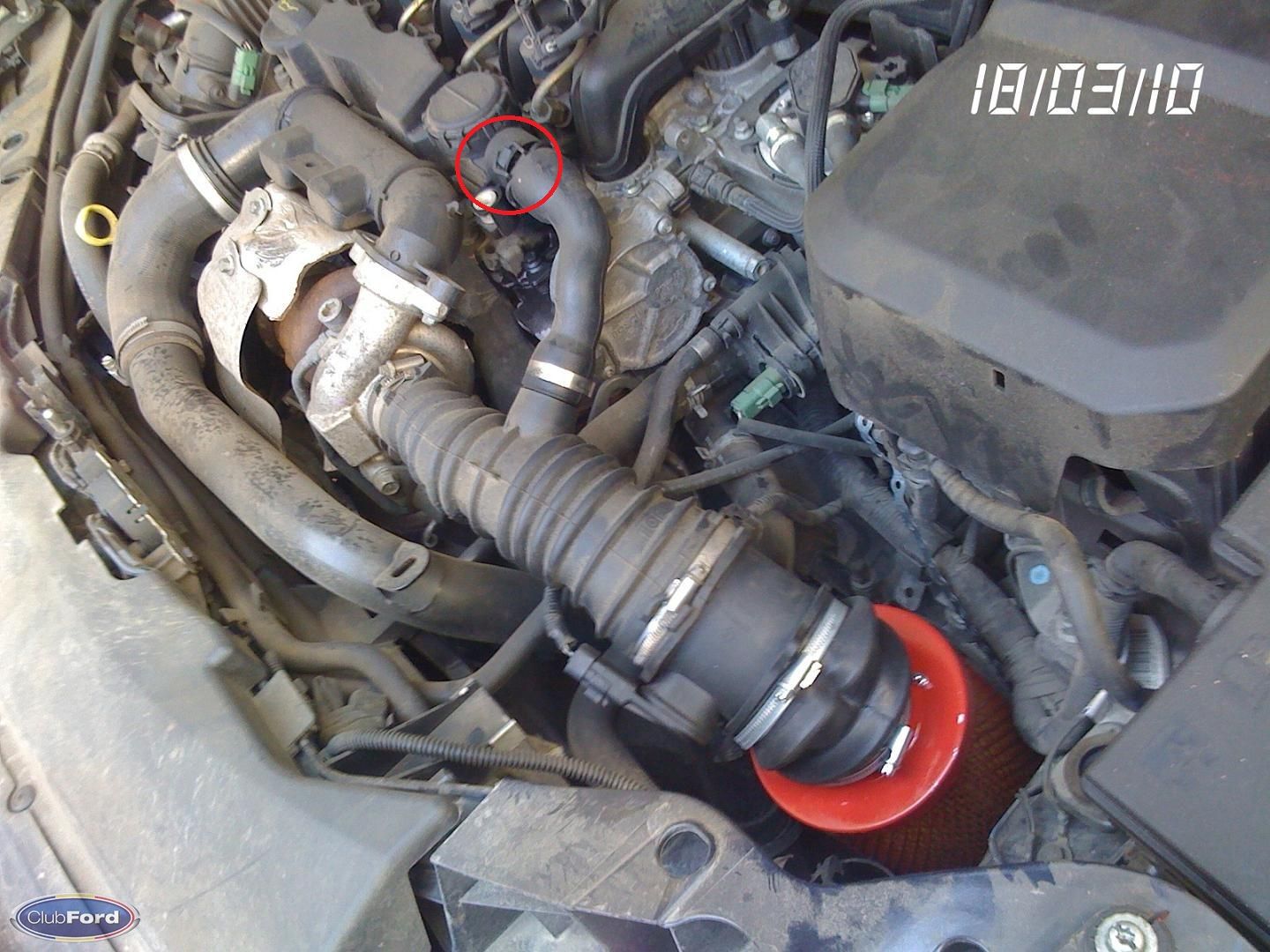

Mesajde christiano88 » 25 Apr 2010, 12:25
Defectiunea se vede in poza. Pot sa mai merg cu masina asa pana la service? Ce trebuie schimbat? Cat de grav e? Tot mansonul ala dupa clema spre filtrul de aer este acoperit de ulei. Multumesc anticipat

Mesajde danviorel » 25 Apr 2010, 12:34
cauta repede pe aici pe forum furtunul respectiv,eventual la dezmembrari.preventiv nu mai te deplasa cu masina pina nu-l rezolvi.

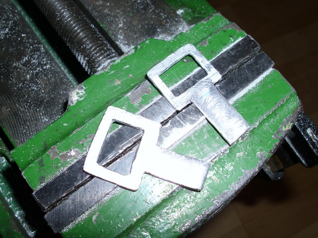

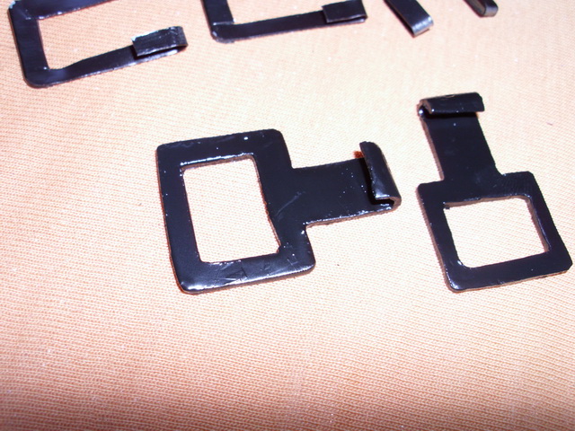

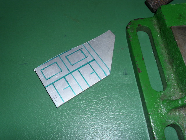

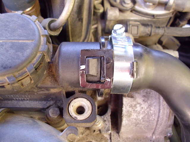

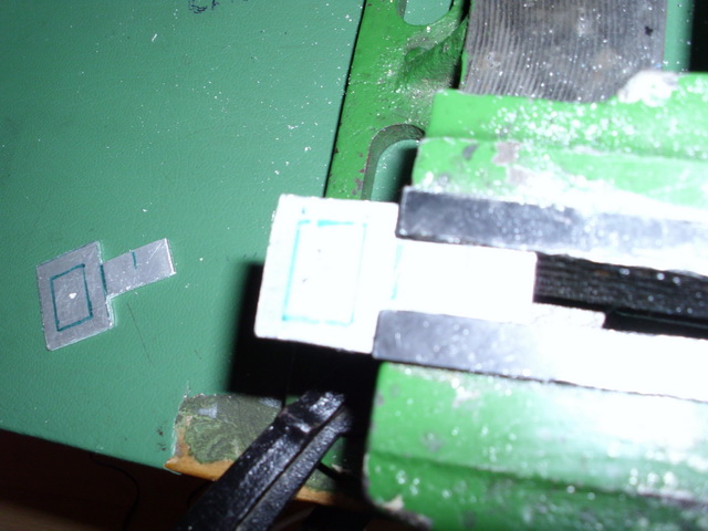

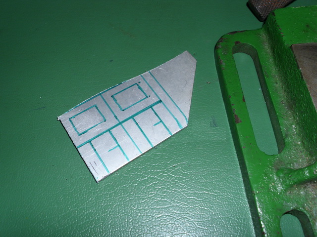

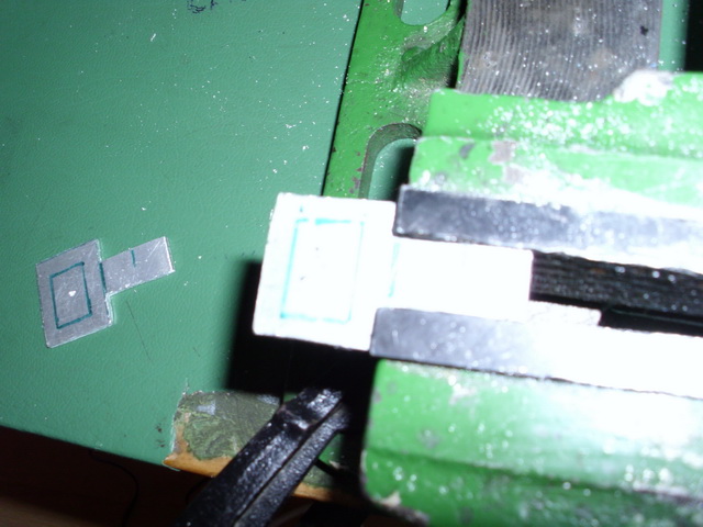

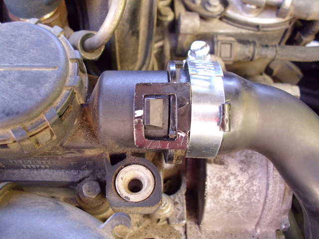

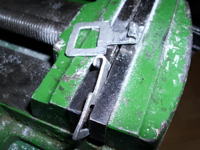

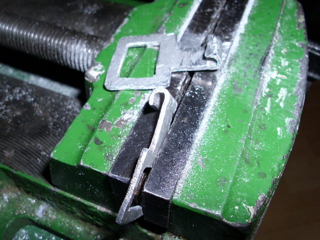

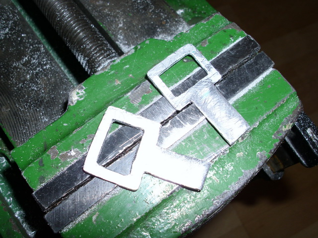

Mesajde vas_adam2000 » 18 Iun 2011, 10:24
Si eu am avut clema rupta. Cum una noua se poate cumpara doar impreuna cu jumatate de motor am procedat cum se vede in poze. Am luat o bucata de tabla de aluminiu de 1.5 mm, am desenat pe ea forma clemei. Dupa care taiat, pilit, vopsit, prins cu un colier pe masina. Tine foarte bine, nu mai are joc acel furtun.
