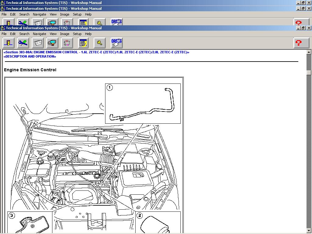

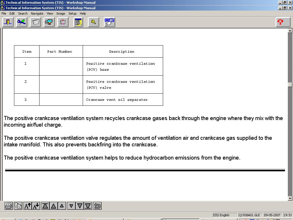

Mesajde verga_Cip » 09 Mai 2007, 18:40
Deci valva EGR nu are benzina, conform TIS. Benzina are valva PCV
(106.48 KiB) Descărcat de 414 ori
(148.73 KiB) Descărcat de 411 ori
