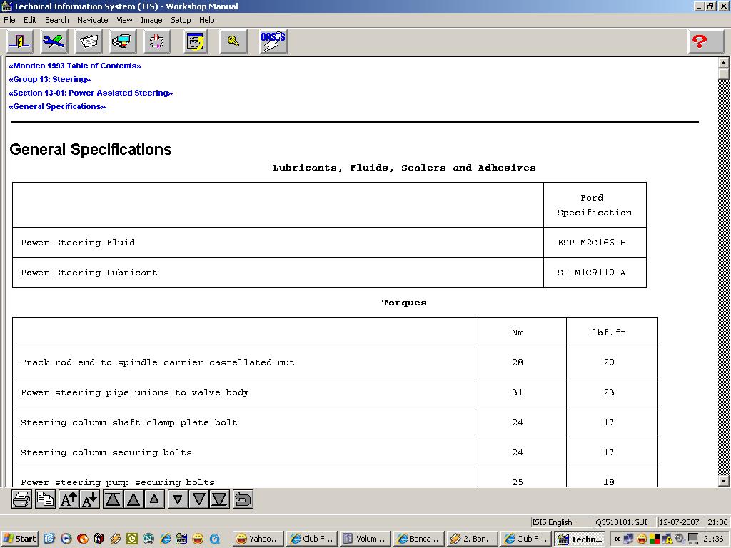

DA, se poate pune ulei de cutii automate la servodirectie, dar doar daca e vorba de cutii de viteza de la masini si doar daca ai citit ca respecta specificatiile producatorului.
Din cate stiu se poate pune si de cutii manuale... din cate s-a mai spus pe forum.

Mesajde verga_Cip » 12 Iul 2007, 20:38
Sper sa te ajute asta:
(109.58 KiB) Descărcat de 295 ori
