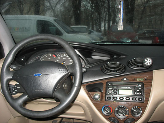

Mesajde deejay_xb » 20 Iul 2007, 11:20
parerea mea: nu cred ca e bordul original!
cauta pe net sa vezi poze cu bord de focus diesel si o sa te convingi!
cauta aici ca sa vezi cum e bordul la mine: http://forum.clubford.ro/viewtopic.php?t=4962&start=0
vezi ca e cam pe la mijlocul paginii o poza cu volanul si ceasurile!
deejay_xb
Mesaje: 2463
Mesajde Paulp » 20 Iul 2007, 11:31
na, nu e f clar dar cam asa arata ;)

Mesajde deejay_xb » 20 Iul 2007, 11:35
sa se uite la mine ca se vede FF clar :D
