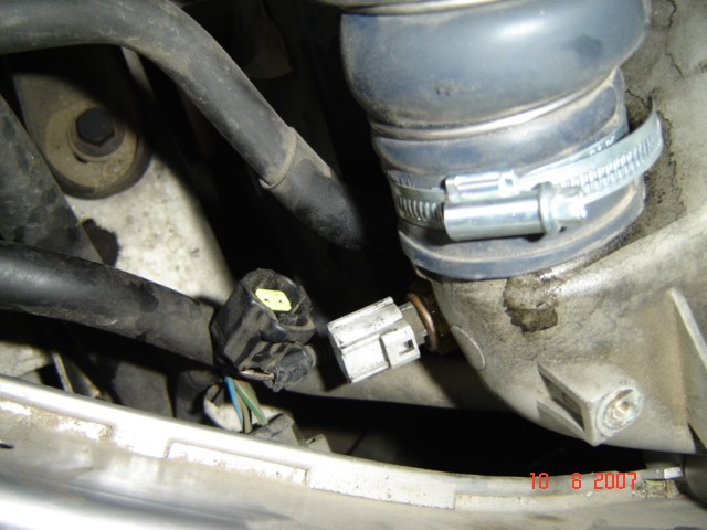

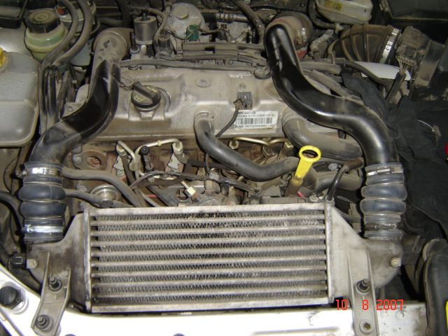

dat jos intercoolerul, pentru o mai buna vizibilitate si mobilitate
(140.87 KiB) Descărcat de 292 ori
nu uitati de mufa de la intercooler

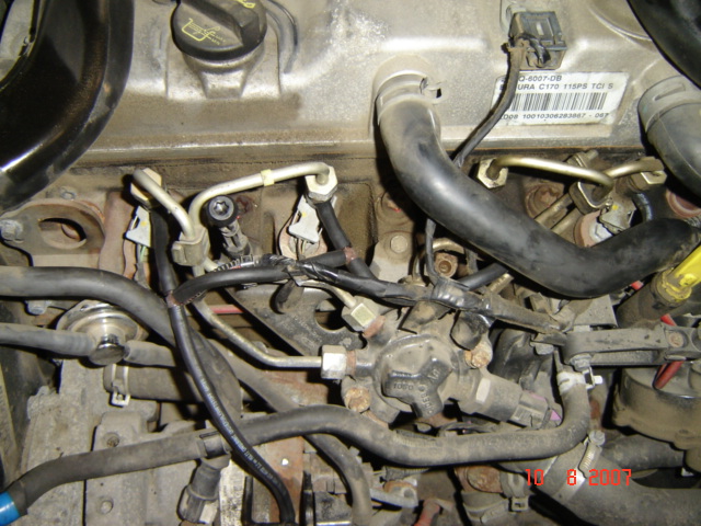

Furtunul de retur la pompa

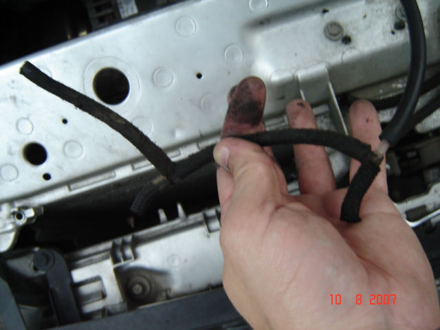

asa aratau de murdare..si nu numai

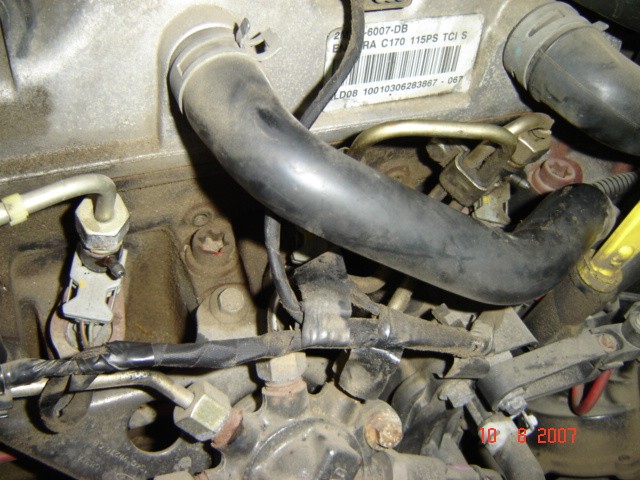

injectoare 1-2
(145.62 KiB) Descărcat de 290 ori

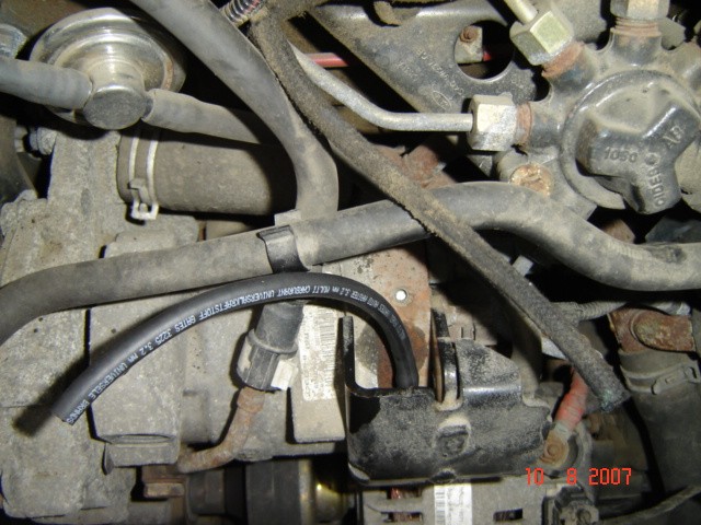

injectoare 3-4
(140.36 KiB) Descărcat de 291 ori
