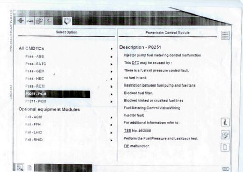

Mesajde korbux » 30 Noi 2007, 12:07
Asta este testul pe care mi l-au facut. Vezi pozele de mai jos.
(43.63 KiB) Descărcat de 571 ori
(32.58 KiB) Descărcat de 570 ori
(29.26 KiB) Descărcat de 567 ori

Mesajde konektor » 30 Noi 2007, 18:15
$1 scrie:$2sta este testul pe care mi l-au facut. Vezi pozele de mai jos.
Schimba toate injectoarele ai corectii foarte mari la 2 si 3. 4 ii praf. Ma mir ca iti mai functioneaza masina. Cred ca nu reusesti sa treci de 2400 2500 de turatii cu ea.
Se poate face si un test de retur pentru 1 sa da cum arata restul ... Cauta-ti injectoare. Nu iti cumpara injectoare delphi (d-alea facute in ungaria cu 9 10 milioane) ca arunci banii pe fereastra in 6 luni patesti la fel.
