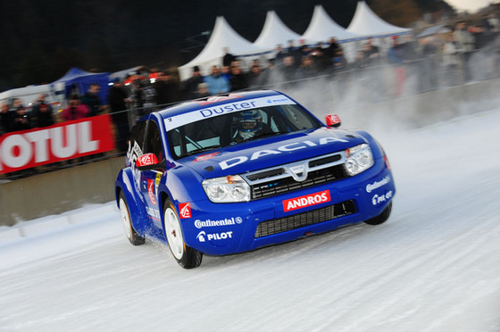

Mesajde sanderoalex » 27 Ian 2010, 23:59
uite si aici un fost campion mondial de f1.ce" senile" are saracu......

A, sa nu uit, o sa fac o enumerare a catorva argumente solide "pro" cauciucuri subtiri"
- asa vin din fabrica sau de la dealer masinile cu cauciucurile de iarna ;
- asa au masinile care se dau pe zapada, la curse, de la TV-eu :-"
- manevra de oprire a patinatorului pe gheata e identica si la fel (sic!) cu a unei masini (adicatelea masina pune, tatica, caucioacele pe cant si oblic si la frana, si cand pleaca de pe loc =D> =D> =D> )
- pe gheata NU se schiaza, tocmai pentru ca se pierde controlul.
- la o presiune si mai mare a apei se poate taia inclusiv otelul, sunt scule care fac asta...
- la fel cum o lupa concentreaza lumina intr-un punct, daca ar disipa-o n-ar mai incalzi nimic,
Pacat de ceilalti forumisti care se uita ca la circ la postarile astea... Pana o sa treceti de exprimari gen tigle, kkt, sau poate o sa intelegeti principiul, vorbim vorbe. Va invit sa va luati 155/80/15 (oare se fac?) pentru iarna.
PS: Inainte de a-mi raspunde, faceti-(ne,va) un pustiu de bine si pe http://www.google.ro (stiu ca google e pentru dobitoci, scuze) si dati urmatoarele cautari: frecarea prin histerezis, distributia presiunii in pata de contact, presiune de forfecare, coeficientul de frecare de aderenta versus coeficientul de frecare la alunecare, coeficient de patinare laterala, diagramele Sakai, adeziunea anvelopelor, frecare la alunecare versus rostogolire.
A, iar fizica??? Scuzati.
