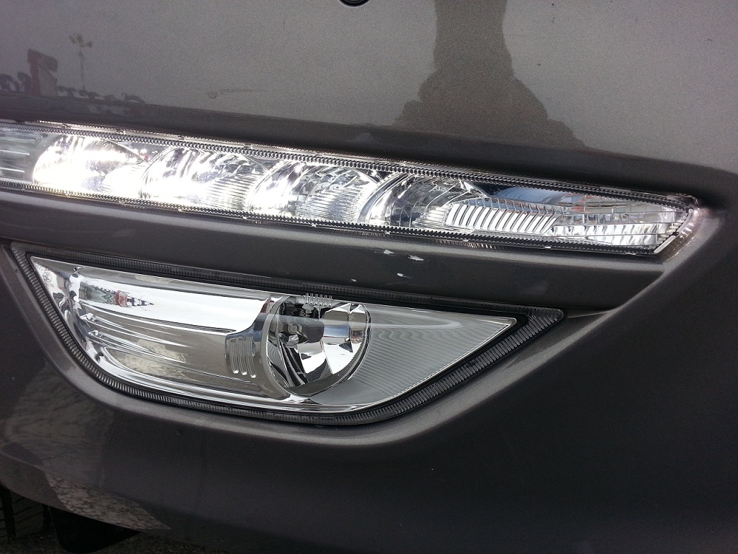

@razvann Eu nu am avut sistemul original de voice control și bluetooth. Folosesc doar bluetooth-ul unității Pioneer.
Aveți careva vreo idee de cum să remediez problema din poză? :-(
Am cumpărat un corector super mega lăudat însă nu m-a ajutat cu nimic.

Mesajde razvann » 28 Apr 2013, 08:05
Gasesti kit corector vopsea + lac cu pensula sau spray. Pentru ce ai tu acolo pensula se preteaza mai bine. Costa cam 30ron.

Mesajde forbidden27 » 28 Apr 2013, 09:37
Ai grija cu kitul asta, am cumparat exact asa ceva cu codul culorii de pe masina mea si difera nuantele.
Altii spun ca nu au sesizat diferente de nuante la alte culori. Incearca intai undeva unde nu se vede.

Mesajde ciprianborbei » 28 Apr 2013, 13:28
Ok. O să caut la FORD așa ceva. Sper să găsesc și să funcționeze. Revin după mica reparație cu poze.

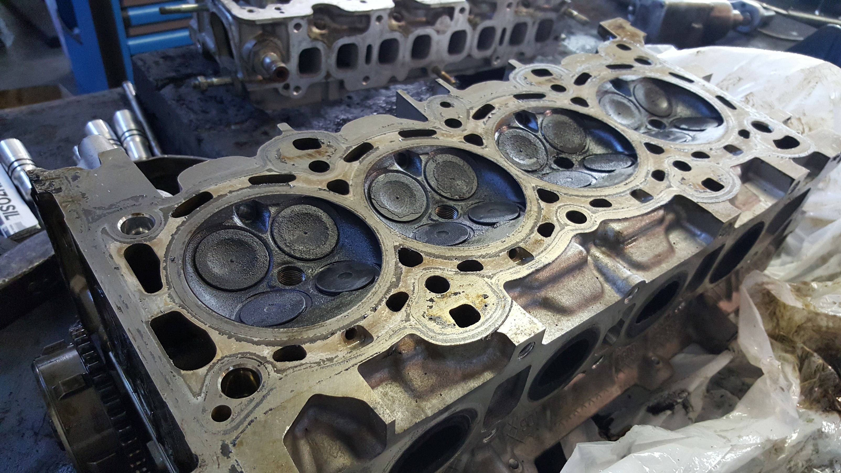

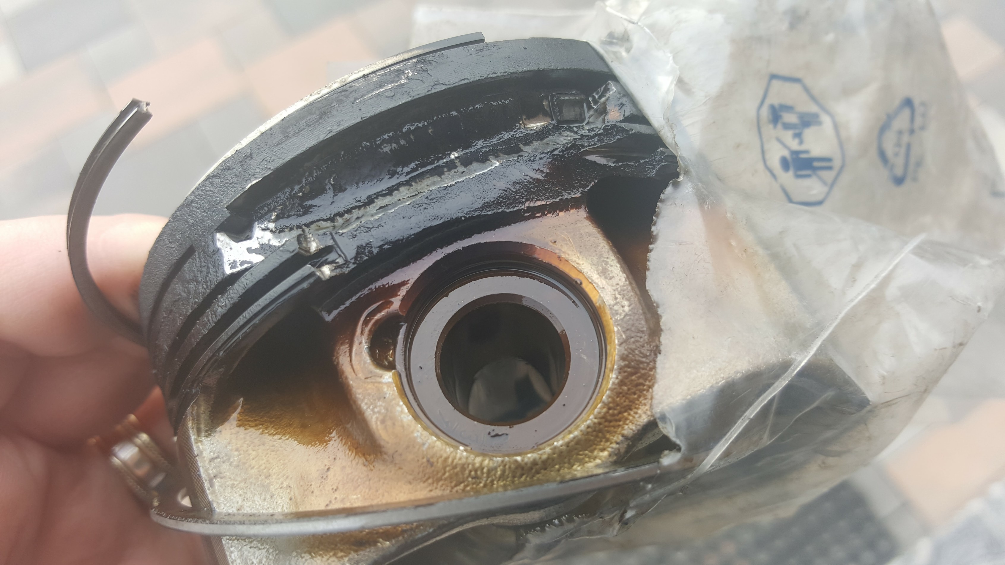

Mesajde ciprianborbei » 10 Ian 2017, 16:40
Mașina e cu reviziile la zi făcute la Ford Oradea, benzină alimentată exclusiv din Petrom și are 56.000 km în 5 ani și o luna deci plimbat de la lucru până acasă și înapoi plus câteva concedii prin țară și în afara ei. De câteva zile mașina merge înecat și la relanti murea motorul dacă porneam consumatori în plus (gen dezaburire parbriz). Am schimbat bujiile însă degeaba.
Azi o duc la constatare la Ford și mi se sugerează senin să mă orientez la un alt motor, second-hand sau nou. Am crezut că e o glumă proastă când am auzit.
Diagnosticul este "lipsa compresie motor cilindrul 3"
Frumos. Sunt atât de supărat încât îmi vine să pun 2 litri de benzină pe mașină să-i dau foc. Nu pot sa accept faptul că la 56000 km motorul fiind exploatat exclusiv de mine s-a dus. Dacă eu n-am avut grijă de mașina asta....
Trebuie să mă liniștesc și să mă gândesc ce este de făcut mai departe. Bani să o repar nu am în această perioadă.

Re: Mondeo: Benzina 203 CP vs Benzina 240 CP vs Diesel 163 C
Mesajde jeffe » 11 Ian 2017, 19:58
Mai vezi si cu alti mecanici... Oricum, e reparabil

Mesajde boppzoli » 01 Mar 2017, 01:31
Deci ... nu-mi vine sa cred ca nu ai compresie pe unul dintre cilindrii, la 56.000 km. Am citit tot topicul. Garantie cred ca nu mai ai la masina. Nu se poate sa fie de la niste supape? Dar nici asta n-ar trebui sa fie. Oare au masurat bine mecanicii aia???
Sincer, nu pot sa cred ca din senin a pierdut compresia pe un cilindru!!!

Mesajde boppzoli » 02 Mar 2017, 09:51
@ciprianborbei: Ai putea sa ne zici si noua te rog, daca ai mai dus masina undeva si daca e acelasi diagnostic?

Mesajde boppzoli » 02 Mar 2017, 18:06
Pentru ca lipsa compresie, dupa mine, inseamna 0 bari. Iar acesta este posibil doar in cazul in care sunt blocate supapele pe acel cilibdru. Si atunci problema trebuie cautata in alta parte, si cred ca se rezolva destul de ieftin. Ieri tot am cautat pe forulurile din afara, dar probleme de genul acesta nu am gasit, nici macar asemanatoare ... la motorul 2.0 ecoboost ...

Vă salut. Datorită faptului că trăim în România bineînțeles că nu am fost băgat de nimeni în seamă în urma sesizărilor făcute de către mine la Departamentul de relații cu clienții atât prin email cât și telefonic.
Am trimis un email în 3 martie către ford centrul de relații clienți la adresa crcro@ford.com. Nu am primit răspuns nici astăzi. Sunt peste 170 zile de atunci. Am sunat la centrul de relații clienți la nr 0372.373.673 pentru a verifica status-ul email-ului meu de nenumărate ori însă ba am stat în așteptare peste 30 minute ba mi se închidea telefonul în nas. Am scris inclusiv pe pagina lor de facebook și nimic.
Problema a fost de fapt un piston spart în cilindrul 3. Cei de la RMB Ford Oradea au spus că nu se pot ocupa de mașină deoarece nu au posibilitatea de a desface motorul!!! Trebuie să își comande o piesă specială pentru asta. La celălalt Ford din Oradea mi s-a spus să revin peste 3 săptămâni cu un telefon deoarece sunt foarte ocupați. Am rămas prost când am auzit la ce tratament sunt supus ca și client Ford.
Am reparat mașina la reprezentața Nissan din oraș pe banii mei și acum funcționează impecabil, ca și în prima zi. Cele 4 pistoane înlocuite cu altele noi, chiuloasa rectificată iar turbo curățat și înlocuit senzorul care a picat cu această ocazie. Am mai corectat mici reparații (senzorul de parcare și senzorii ștergătoarelor) și am ajuns către 3000 euro aproximativ cu totul.
Este normal? Se face achiziție de peste 20.000 euro și după 50.000 km să am pistonul spart? Ford nu își asumă nimic? Așa se păstreză un client fidel?
