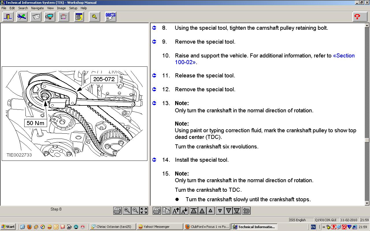

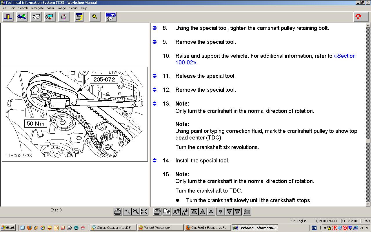

Mesajde verga_Cip » 11 Feb 2010, 22:10
$1 scrie:$2hiar te rog daca se poate
Uite aici. ... in TIS poza cu motorul de 1.8 TDCI...
... nu merge forumul sa urc poza, dar o vei avea imediat ce-si da drumul!
distributie curea (timming belt)

Mesajde manu72 » 16 Feb 2010, 23:05
am vazut, e clar..
merci mult pt lamurire!!!
