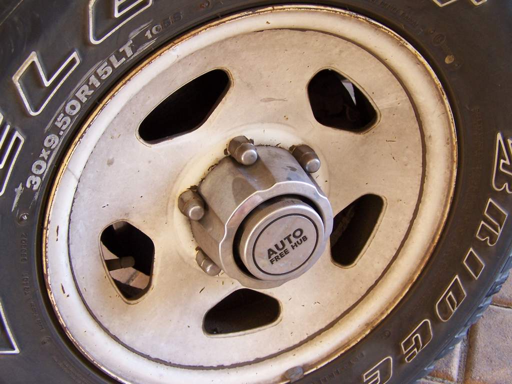

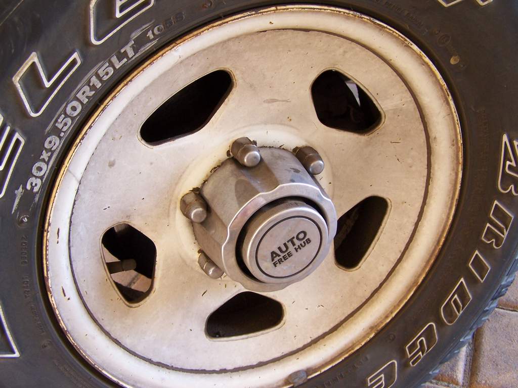

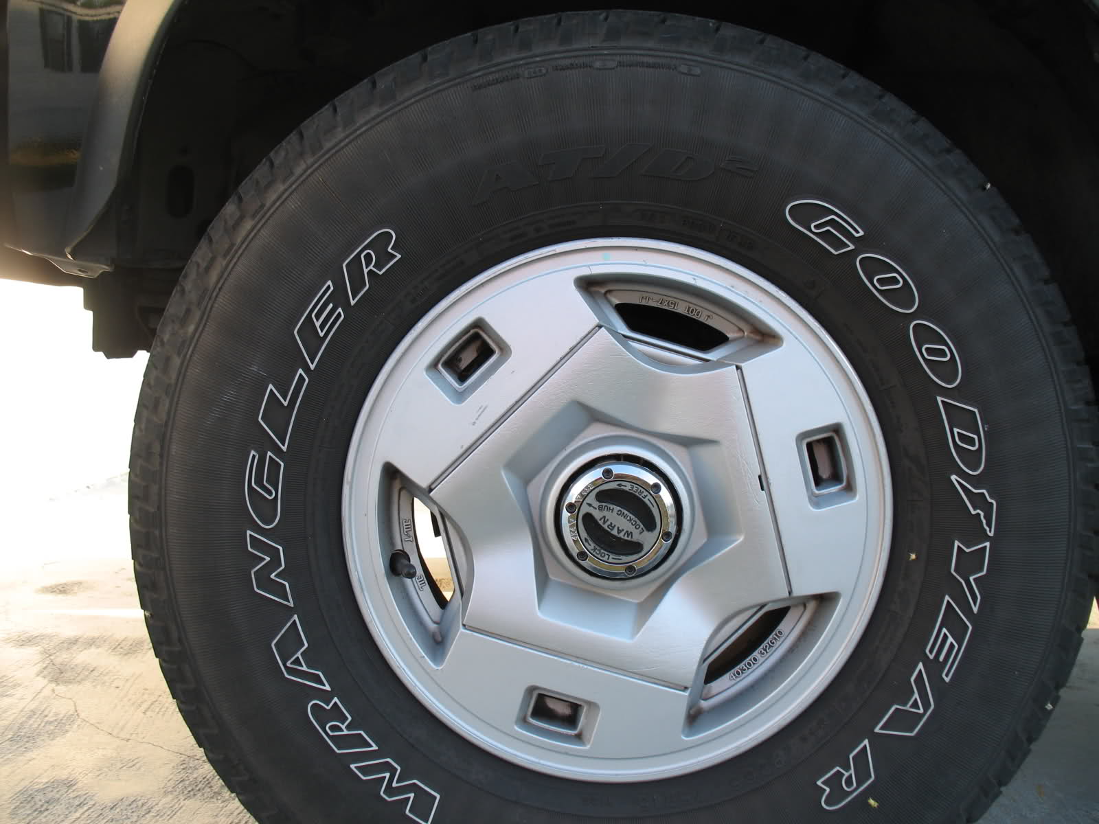

Tipuri de cuplare a rotilor din fata la planetare:
- manual: trebuie sa cobori din masina pentru a cupla rotile
- auto: roata tebuie sa faca o rotatie pentru a se cupla
- cuplate permanent (cu ADD (cuplarea / decuplarea se face intre planetara si diferential))
http://www.off-road.com/trucks-4x4/tech ... 19259.html

Re: SFATURI CU PRIVIRE LA CE MASINA SA-MI ALEG 4X4
Mesajde toxicristi » 07 Ian 2011, 09:05
Atunci limita aia poate fi si un "factory precaution", in cazul unei curbe sau ceva, sa nu distrugi diferentialul. CU diferentialul blocat e oricum instabila in curbe, la viteza de peste 80.
toxicristi
